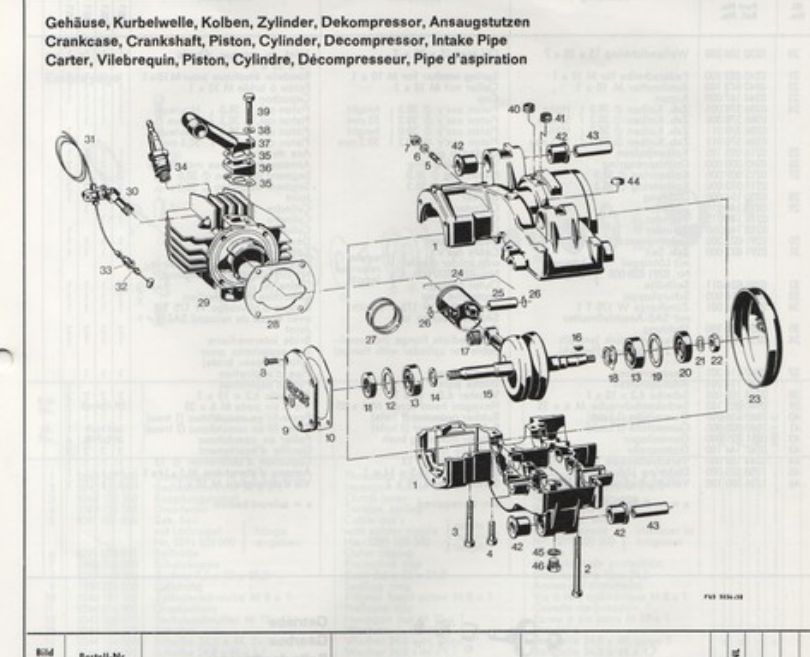

Aus gegebenem Anlass (Wellendichtringe) muß ich meinen Sachs 504-1A öffnen,
Der Motor und das Fahrzeug befinden sich in Erstbesitz, es wurde defintiv nichts gebastelt, Laufleistung keine 3000km. Vermutlich noch nie geöffnet gewesen.
Zur Frage: Im Teilekatalog wird Kupplungsseitig eine Scheibenfeder (Keil) 3*3,7mm 0246 005 000 in die Nabe/Welle gesteckt.
Dieses Teil kann ich bei mir nicht finden. Die Kurbelwange hat auch keinen Schlitz zur Aufnahme. Kann das sein ?
Baujahr ist 1976.
Kraft müsste demnach ja dann ausschließlich über den Druck der Mutter auf die Buchse der KW übertragen werden, ist ja kein Kegel.
Bin im Moment etwas ratlos, was verlieren kann man ja immer versehentlich, aber die Welle ohne Schlitz gibt mir zu denken.

das macht nix.. hast halt schon neuere welle
die ganzen 505 /1 haben die scheibenfeder auch nicht mehr , aber die gleiche kupplung
