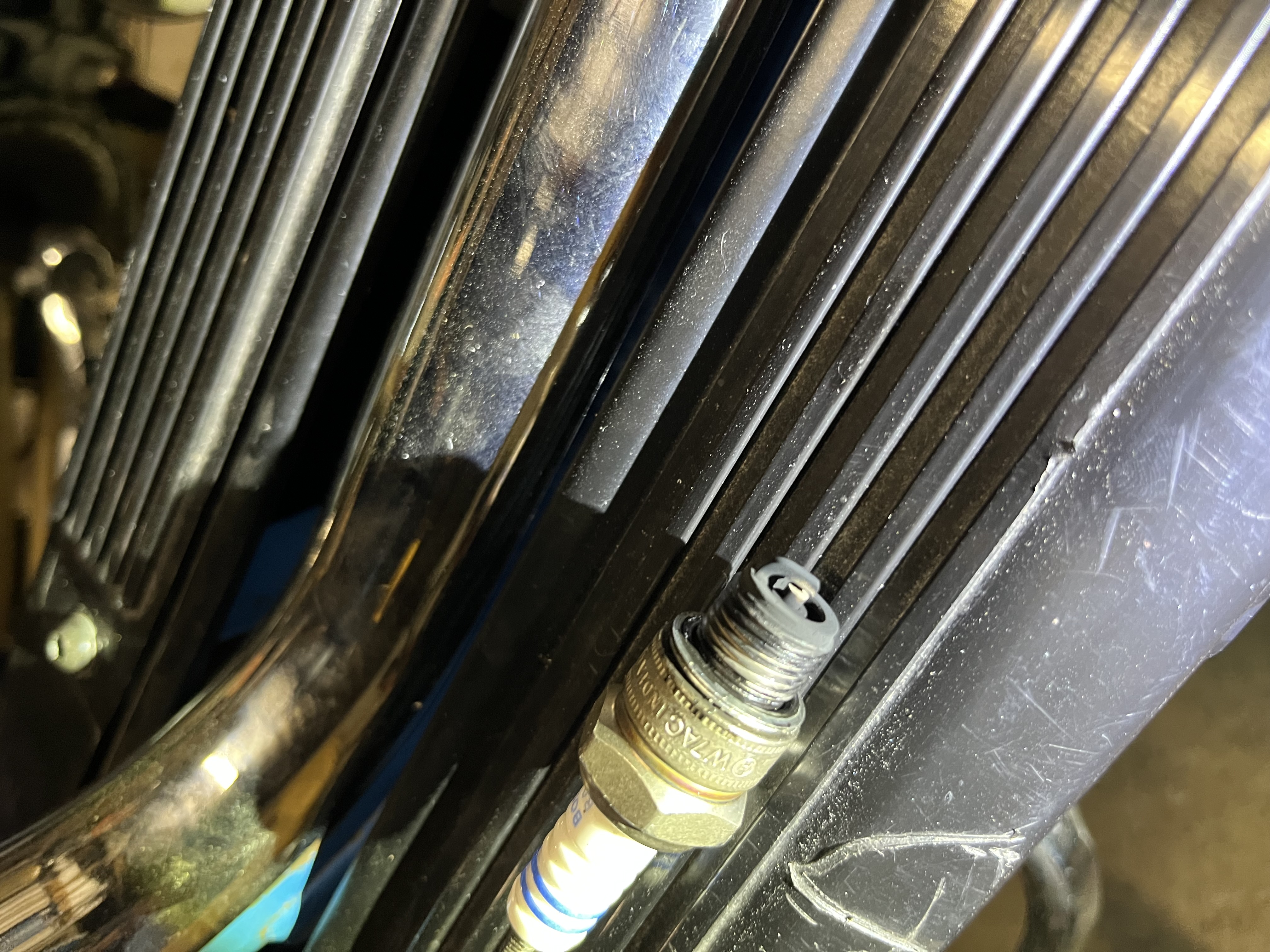

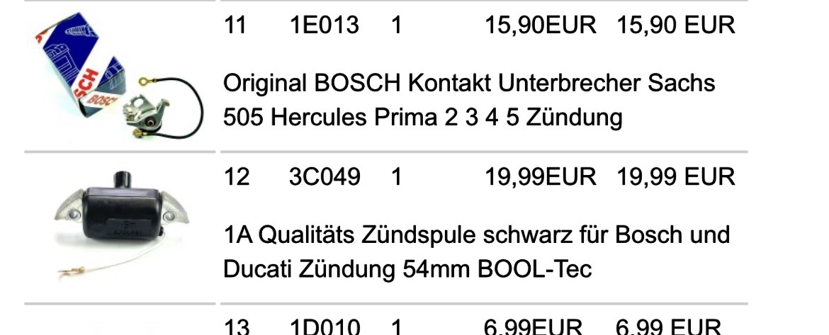

Re: Hercules M4 schwierig abzustimmen
Moin, danke fürs Antworten….
Es ist eine Bosch w7ac und 1kohm verbaut. Die Kerze ist etwas schwarz. Abstand ist 0,6
Düse ist aktuell wieder 50er. Bei der 48er war die Kerze weißlich.
Ich schau die Tage mal in den Auslass nach.. Mache ich dann mit wenn ich das Werkzeug zum Kompression Messen erhalten hab.
Die Zündung und unterbrecher habe ich als Bild beigefügt. Beide von bosch.

Sehe gerade die Zündung kommt vom Bool etc.
Sollte aber vermutlich kein Problem darstellen oder?

*ich kauf nix mit dem fantasie namen,das kein hersteller nurn verkäufername
ich kauf da nur marke und keinen billig import, ist nur ne frage der zeit wenn der ärger losgeht, meist sind unterbrecher zuerst abgeschliffen oder zündspule nach paar wochen hin
kann sein das sich hinter der booltec spule was versteckt was gut ist
zb wat yong https://www.ebay.de/itm/115851440958?_s ... R76dr7SVZw
oder
NTS https://ntsparts.de/product/zuendspule- ... 02-86-201/
das ist die letzte noch in der eu hergestellte markenspule

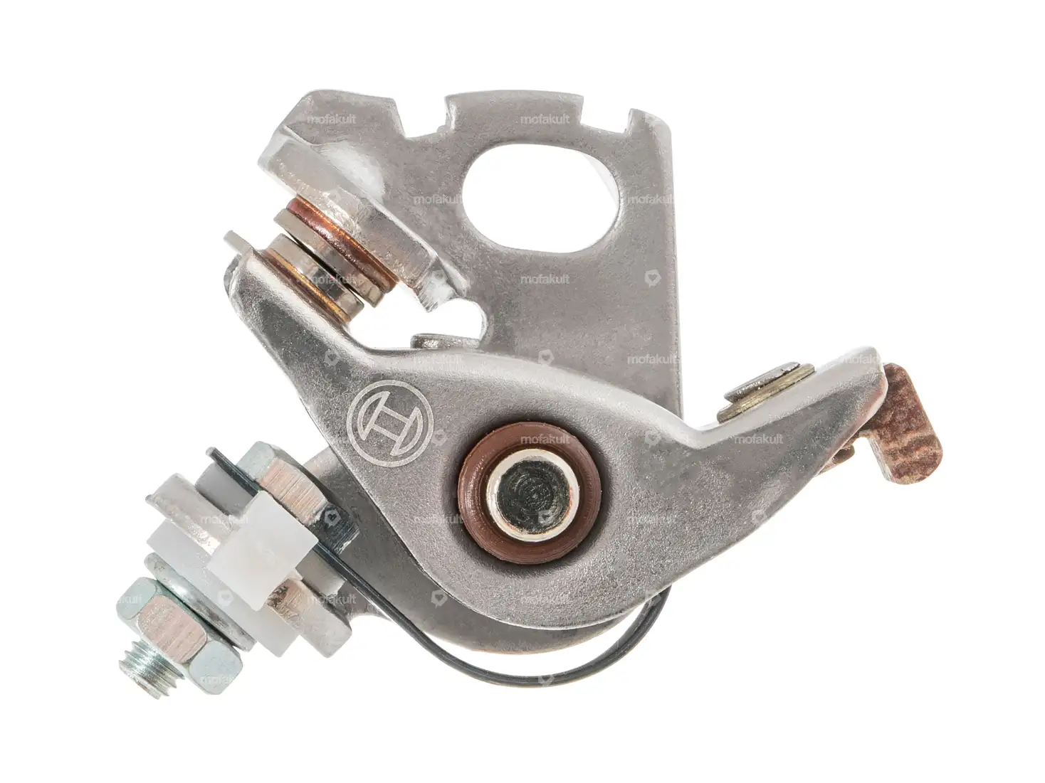

Ist schon kurios, dass sie in Italien, Taiwan und China die gleiche Litze, den gleichen Kabelschuh und die gleiche Gussform für die Zündspule verwenden. Nur den Einsatz für die Marken-Label und das Produktionsdatum werden einfach getauscht bzw. weggelassen.
Habe mir auch 2 Unterbrecher von Bosch gekauft, beide "Made in Turkey". Einer mit Kabel und der andere mit Schraubanschluss.
Bei Beiden liegen die Kontakte nicht plan auf. Bei einem dritten Noname-Unterbrecher liegen sie plan auf, so wie es sein soll.
Mein Fazit: Nicht alle Markenprodukte müssen automatisch gut und nicht alle Noname-Sachen perse schlecht sein.

bosch ist klar, macht nix in germany , ist türkey oder auch woanders
gibt noch italienischen unterbrecher
https://www.ebay.de/itm/204675823132?_s ... R8akx4SWZw
gibt auch verschiedene bsoch ,
BOSCH 1 217 013 020, BOSCH 1 217 013 021, beide ohne kabel
BOSCH 1 217 013 025 mit kabel
das der verstärkte mit den größeren kontakten, stärkerer feder

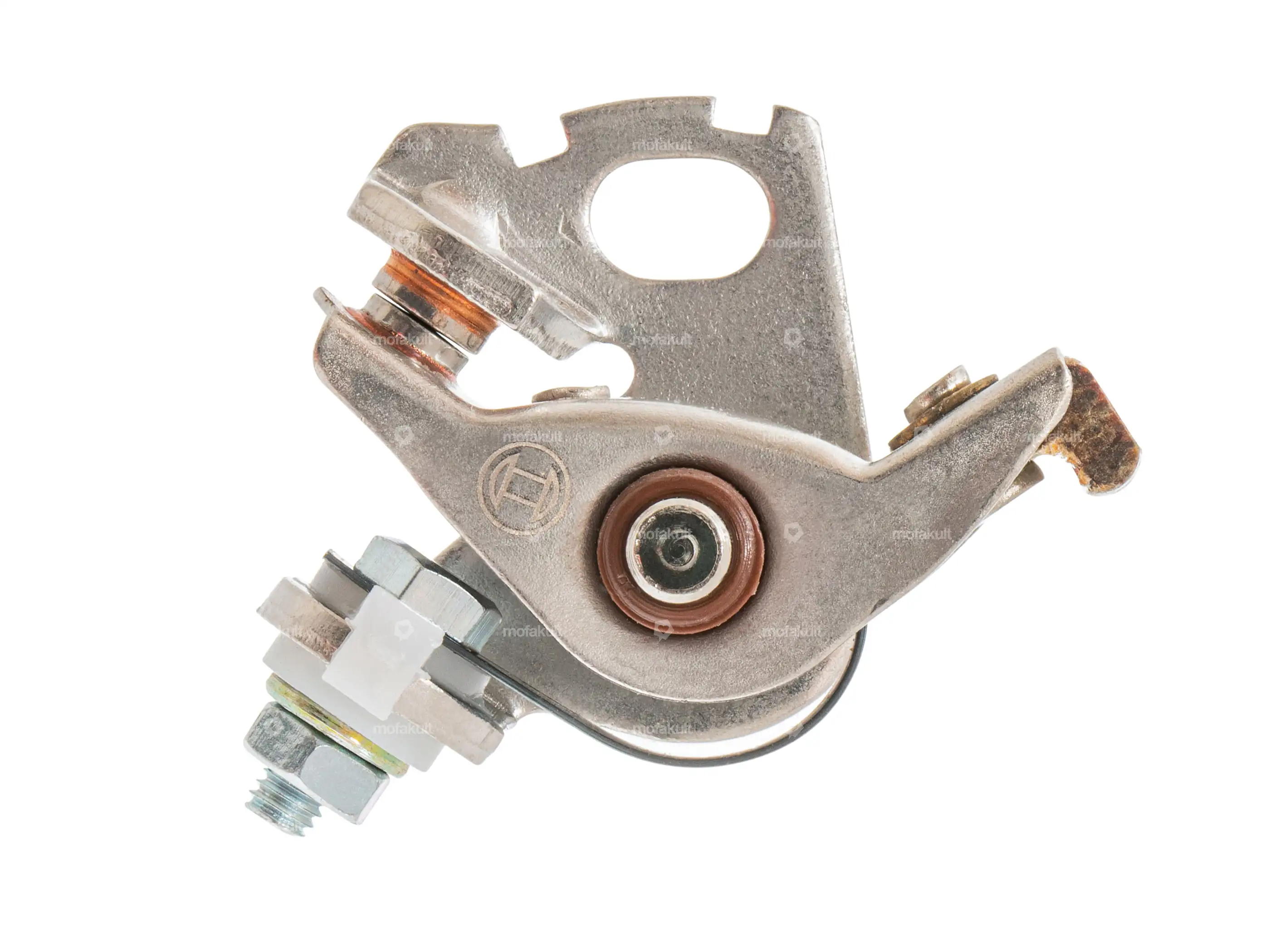

BOSCH 1 217 013 020
https://www.mofakult.de/uploads/media/1 ... webp?v=1-0
https://www.ebay.de/itm/198116844298?_s ... R6yv2oSWZw
BOSCH 1 217 013 021
sieht auf den ersten blick gleich aus
https://www.ebay.de/itm/393610231734?_s ... R-jVxIaWZw
