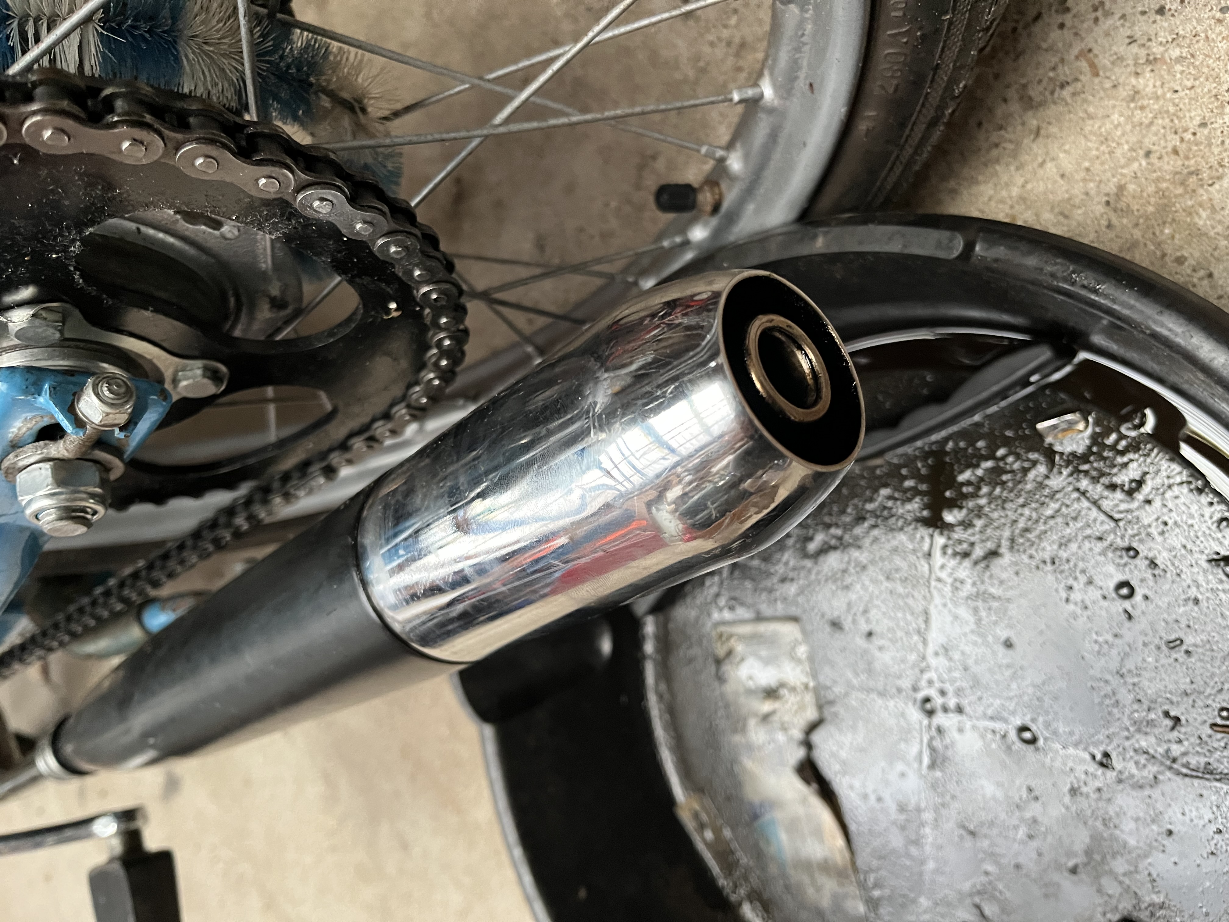

Ich habe mir vor einigen Monaten eine Hercules m4 aus 1975 gekauft. Es ist der standardzylinder und der Standardvergaser (bing 85/10/101) mit 50er Düse verbaut.
Der Luftfiltereinsatz ist der größere mit dem 27er durchlass.
Außerdem hat der Vorbesitzer wohl einen sportauspuff verbaut. Ich vermute die Zigarre.
Mein Problem ist nun, dass bei Vollgas der Motor 4 Taktet. Also es hört sich an als würde er in eine Art Begrenzer laufen. Vergleichbar mit Vollgas bei einem Roller bei noch kaltem Motor.
Ich habe mir gedacht, dass das an der falschen hauptdüse liegt…. Allerdings habe ich etliche 48-60 probiert und keine Besserung erhalten.
Hat jemand einen Rat für mich?
Vielen Dank für eure Mühe

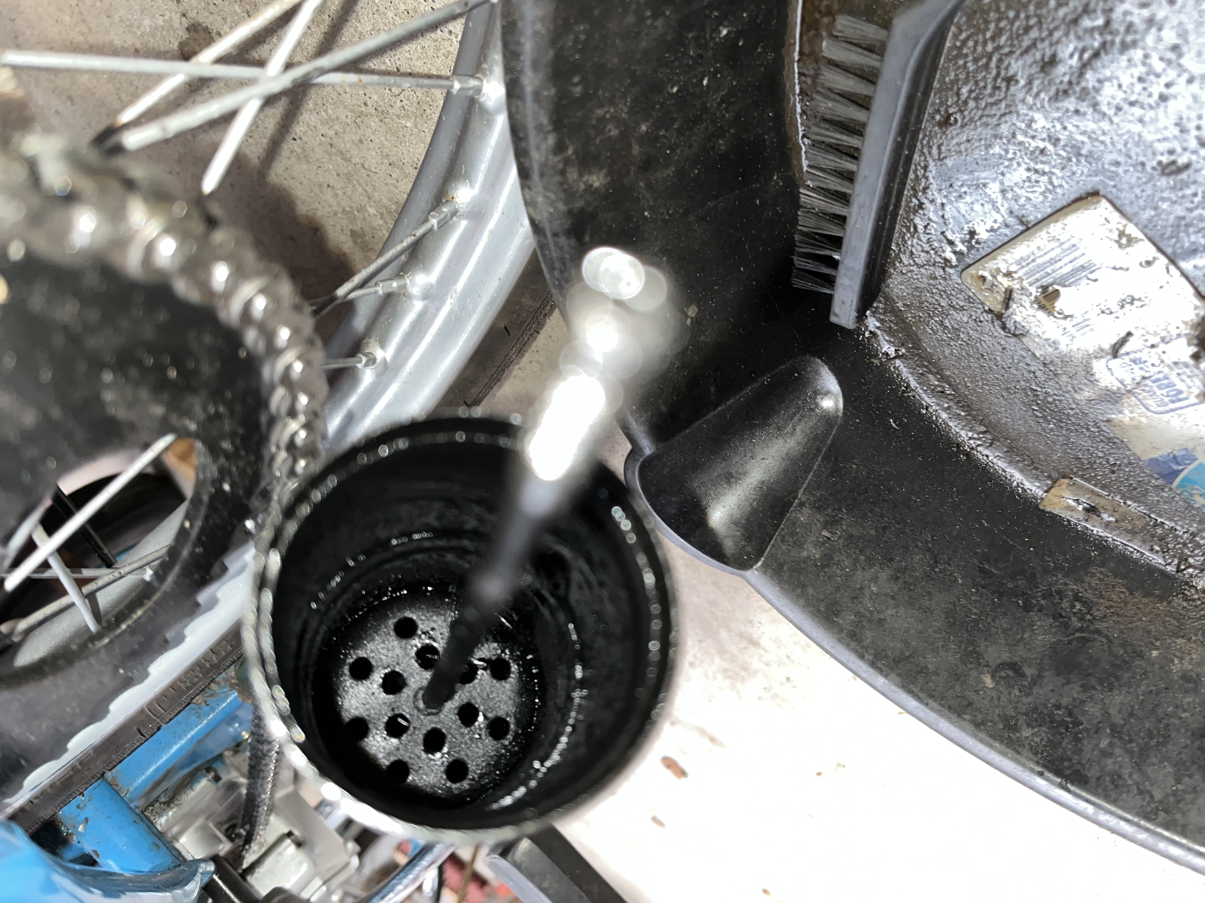

Mir ist gestern beim Auspuff auch noch etwas aufgefallen.
Und zwar hat dieser keinen Schalldämpfer. Ist das bei diesen Zubehör Dingern so oder hat der Vorbesitzer Hand angelegt? Könnte mir auch vorstellen, dass der fehlende Schalldämpfer mein Problem verursacht?

der hat lochblech, prallblech das bremst den schall
ich fahr das ding seit 15 jahren.. den auspuff.. der ist gut. hab aber das teil noch nie aufgehabt
aber da er nicht sonderich laut ist fehlt da wohl auch nicht

super dann ist der Auspuff ja nicht das Problem. Ich hab diesen so gut es geht gereinigt und bau den wieder an, sobald ich die Krümmer Thematik klar habe, denn

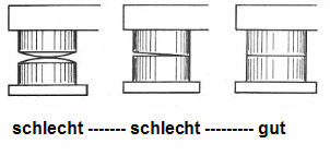

auch die kontaktplättchen am unterbrecher müssen plan sein

und das ganze zeug kann sich dann bei jeweiliger erwärmung und drehzahl auch noch unterschiedlich verhalten...
irgendwann kommen die aussetzer der zündspule bei erwärmung dazu... man weis nie wanns anfängt...
die draht- isolationen der wicklungen werden brüchig,dann kommen bei erwämung kurzschlüsse in den wicklungen..
deshalb bin ich da immer für wenig denken, und gleich nerven schonen , und erneuern
==> https://www.youtube.com/watch?v=E9NzcqQAGOA
gäbe auch komplette grundplatte https://jm-fahrzeugtechnik.de/Zuendung- ... idler-Puch
das weis ich halt nix über die quali von kondensator und unterbrecher
oder ne moderne zündung
https://mikepowerparts.de/produkt/konta ... 6-kokusan/
ist deine düse 50 eine original bing düse oder ein nachbau?
bei org düsen ist bing zeichen drauf
https://www.ebay.de/itm/172816603040?_s ... R6qn0p_zZg
blitze jedenfalls nicht gut, kleines blaues fünkchen wäre richtig, so wird der zündfunken letztendlich schwächer als es sein soll,
denn die ladung die da flöten geht fehlt ja dann in der primärspule
