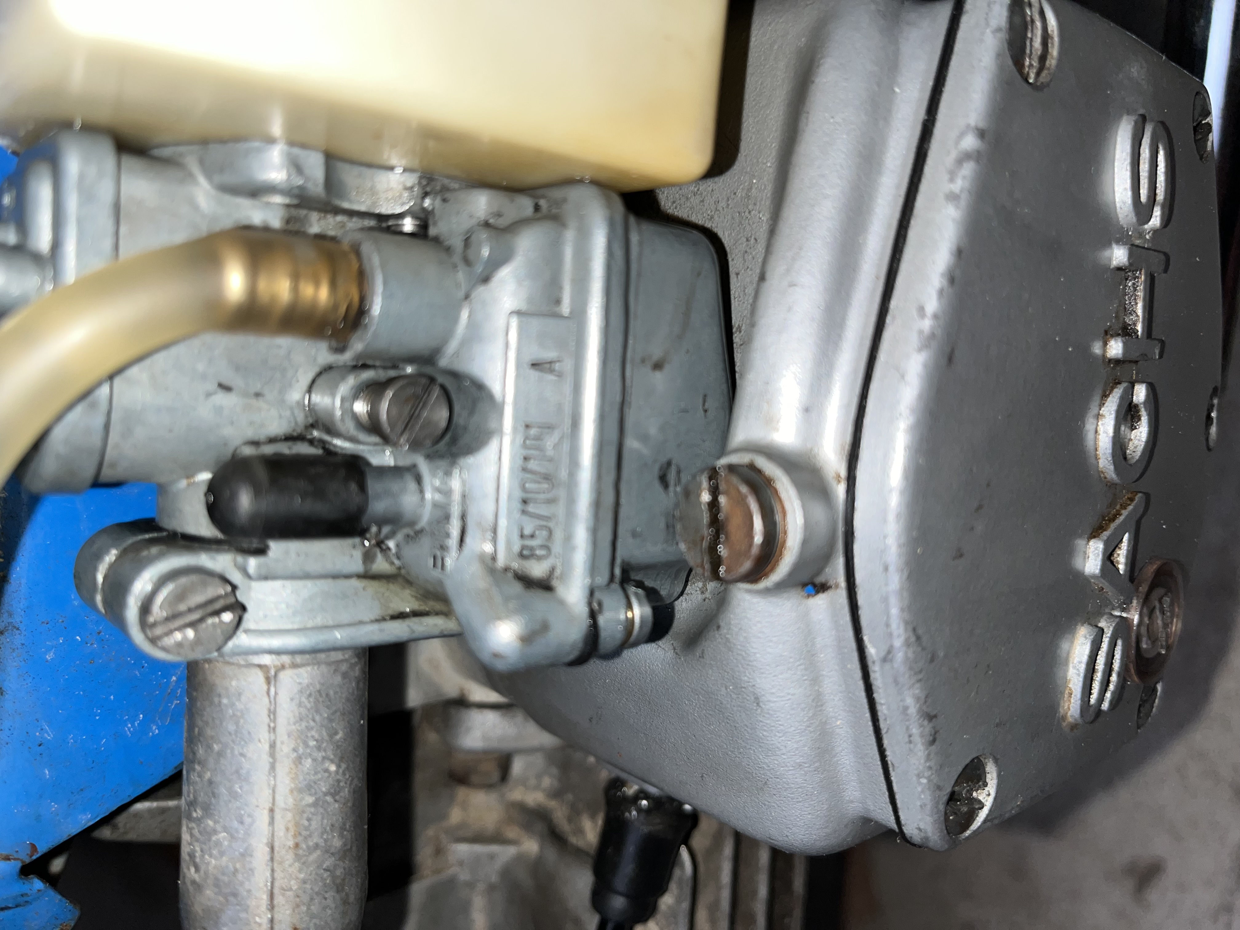

Ich habe mir vor einigen Monaten eine Hercules m4 aus 1975 gekauft. Es ist der standardzylinder und der Standardvergaser (bing 85/10/101) mit 50er Düse verbaut.
Der Luftfiltereinsatz ist der größere mit dem 27er durchlass.
Außerdem hat der Vorbesitzer wohl einen sportauspuff verbaut. Ich vermute die Zigarre.
Mein Problem ist nun, dass bei Vollgas der Motor 4 Taktet. Also es hört sich an als würde er in eine Art Begrenzer laufen. Vergleichbar mit Vollgas bei einem Roller bei noch kaltem Motor.
Ich habe mir gedacht, dass das an der falschen hauptdüse liegt…. Allerdings habe ich etliche 48-60 probiert und keine Besserung erhalten.
Hat jemand einen Rat für mich?

Beitrag von Hercules M4 1975 »
Hier noch ein paar Bilder:

es könnte auch die resonanz von krümmer und auspuff sein
zb mal kürzen den krümmer....
wenn der verlötet ist... geh ich zu 99,9 prozent davon aus das das alles noch original ist... evtl sogar noch der unterbrecher
normal lötet da heute keiner kondensator mehr ein
und die dinger altern auch im stehn
und das ganze zeug kann sich dann bei jeweiliger erwärmung und drehzahl auch noch unterschiedlich verhalten...
irgendwann kommen die aussetzer der zündspule bei erwärmung dazu... man weis nie wanns anfängt...
die draht- isolationen der wicklungen werden brüchig,dann kommen bei erwämung kurzschlüsse in den wicklungen..
deshalb bin ich da immer für wenig denken, und gleich nerven schonen , und erneuern
==> https://www.youtube.com/watch?v=E9NzcqQAGOA
gäbe auch komplette grundplatte https://jm-fahrzeugtechnik.de/Zuendung- ... idler-Puch
das weis ich halt nix über die quali von kondensator und unterbrecher
oder ne moderne zündung
https://mikepowerparts.de/produkt/konta ... 6-kokusan/
0 ohm stecker für unterbrecherzündung
https://www.ebay.de/itm/175419566271?_s ... R7rVhK70Zg
ist deine düse 50 eine original bing düse oder ein nachbau?
bei org düsen ist bing zeichen drauf
https://www.ebay.de/itm/172816603040?_s ... R6qn0p_zZg
blitze jedenfalls nicht gut, kleines blaues fünkchen wäre richtig, so wird der zündfunken letztendlich schwächer als es sein soll,
denn die ladung die da flöten geht fehlt ja dann in der primärspule

Moin, so ich wollte nun wieder etwas werkeln…. Hab mit der Zündspule, unterbrecher und Kondensator weitergemacht.
Jetzt hab ich das Problem, dass mein neuer Kondensator nicht in die Öffnung passt. Er ist tatsächlich zu klein und rutscht durch.
Ich war mir eigentlich sicher, dass ich beim mofastübchen den passenden bestellt habe.
Hatte das schon mal jemand?
Was bleibt mir übrig? Vermutlich neue Grundplatte oder?
Danke für eure Antworten,
Gruß Philipp

hat keinen sinn dir links zu geben wenn du dann schrott kaufst, und ich seh bei mofastübchen keine marken kondensatoren,
doch einer
https://www.mofastuebchen.de/de/orig.-b ... m-zuendapp
aber das geld bezahl ich dafür nicht, überteuert ich kauf da gar nix,
gibts auch woanders
https://www.mofa-und-moped.de/BOSCH-Kon ... dung/50445
https://www.ebay.de/itm/187377610147?_s ... R7bx5Mb5Zg
BOSCH-Ersatzteilnummer: 2 207 330 050
https://www.ebay.de/itm/358028864512?_s ... R7rdj8f5Zg
ich hatte EFFE verlinkt,, also ,,, das hatt seinen sinn, mit importschrott will ich in der zündung nichts zu tun haben
wer da nomame bestellt.. der wird sehn was wird
nusst also messen wo der fehler ist...
18mm ist das loch auf der grundplatte bei bosch zündung,, und bei dir??? hat das jemand größer gemacht, kann ja kaum sein,
es war ja kondensator drin....
und dickere als 18mm gibts da nicht
bei bosch muss der kondensator auch 18mm haben mit mininmal übergröße das er klemmt.
Länge von 23mm und einen Durchmesser von 18mm.
https://www.ebay.de/itm/204675822749?_s ... R7zL4oDzZg
wenn jetzt auch noch billig noname zündspule bestellt hast ist dir nicht zu helfen
mofastübchen ist nicht mein favorit
hast du Bosch oder MOTOLPAT Zündung??

Hallo, vielen Dank für die Nachricht.
Auf der Zündspule, Kondensator und Unterbrecher und Polrad ist ein Boschlogo. Daher wohl eine Boaxhzündung.
Auf der Grundplatte ist nichts zu erkennen.
Ich hab beim mofastübchen einen Kondensator von effe bestellt. Ich brauchte noch weitere Teile und hatte daher dort bestellt. (Du hattest ja auch von effe gesprochen.)
Beim Nachmessen vom neuen Kondensator ist der minimal kleiner als 18mm.
Die Grundplatte scheint unbearbeitet.
Ich besorge mir nun noch einen neuen von Bosch.
