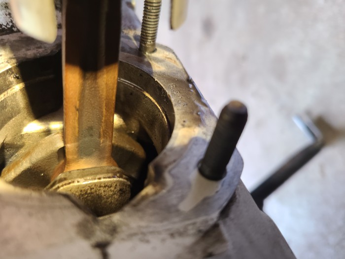

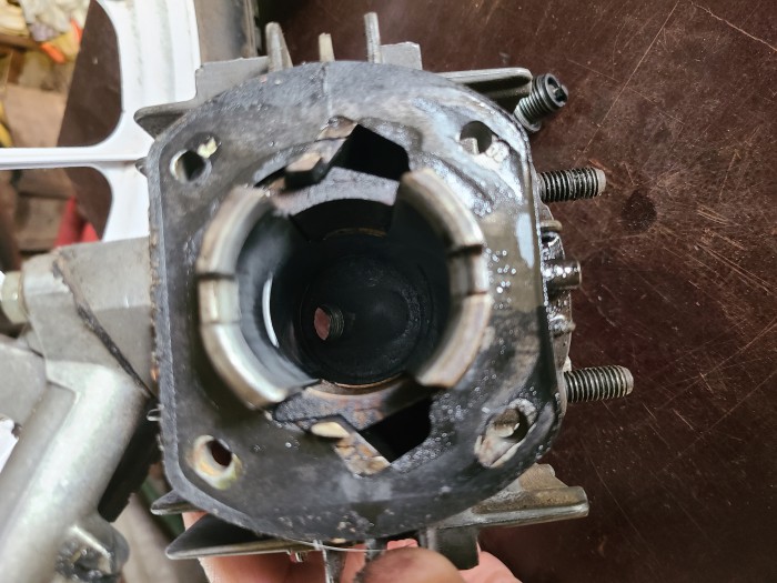

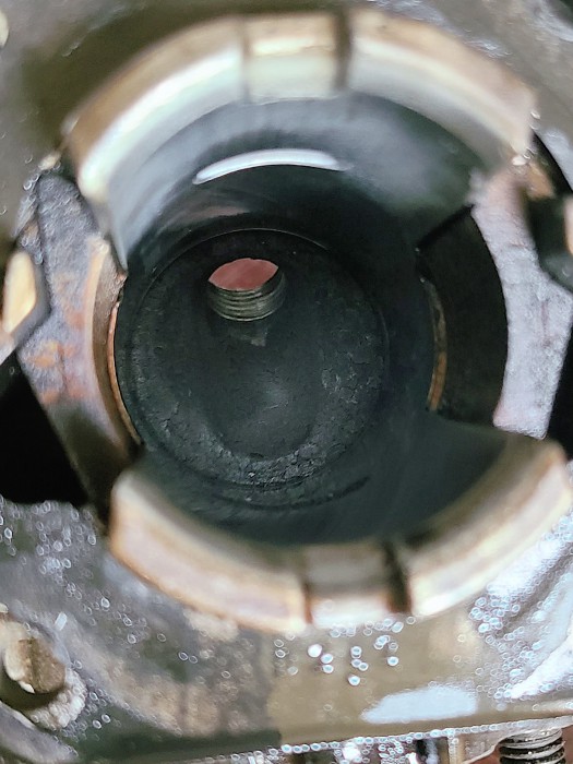

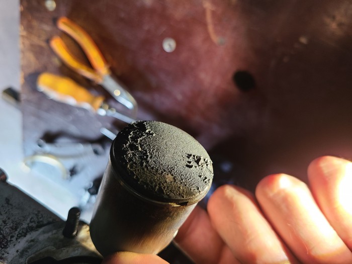

Ich hab den Zylinder mal abgenommen . Es ließ mir keine Ruhe. Im Kurbelgehäuse ist eine schwarze "Pfütze"( drittes Bild, blauer Kreis). Die Suppe zieht sich wohl der Kolben (sieht auch nicht gut aus, Bild eins) da raus und schiebt sie durch die Abgasöffnung in den Krümmer. Die Dichtung zwischen Zylinder und Gehäuse ist völlig durchnässt und fertig (Bild zwei). Ob das jetzt mit dem eklatanten Leistungsverlust zu tun hat, weiß ich auch nicht.
Re: Prima 3s hat keine Leistung. Zu fettes Gemisch?

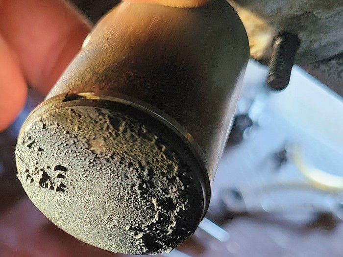

die schicht da oben drauf muss ab... die ringnuten müssen sauber werden
es muss auch der kolbenring erneuert werden, falls das einbauspiel des kolbens noch passt...

nun fragt es sich warum das öl da ist...woher es kommt....es gibt nur 2 wege da rein
es wundert mich das die fussdichtung so aussieht... kann das sein das die muttern nicht fest waren?
vermutlich sollte man manchen fachleuten keinen motor in die hand geben

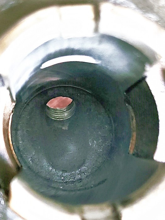

das schon der hartverchromte zylinder BY, seh ich da defekte stellen im zylinder?
oder sind das alles nur öl-kohle reste
Die lauffläche sollte nicht magnetisch sein und ist normal glänzend, Hartchrom.
wenn der chrom ab ist dann ist der zyinder hin
es müßten auch kolbenringe hin sein
https://www.scooter-attack.com/de/kaufe ... ima-296958
was ist das rötliche am zylinder.. rost oder rest getriebeöl
gefällt mir gar nicht
hat der da neuen verchromten kolbenring in hartverchromten zylinder verbaut?????
dann müßte die zylinderlaufbahn beschädigt sein
kann aber auch 38,0 x 1,50 Form B Stahlring sein , das wäre dann richtig

Autschn! Dichtung falsch aufgelegt, neue einölen und richtig zu den Überströmer auflegen.

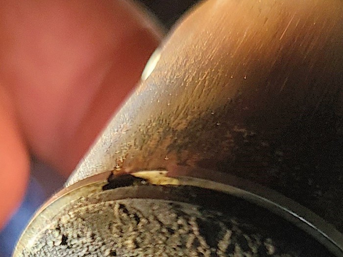

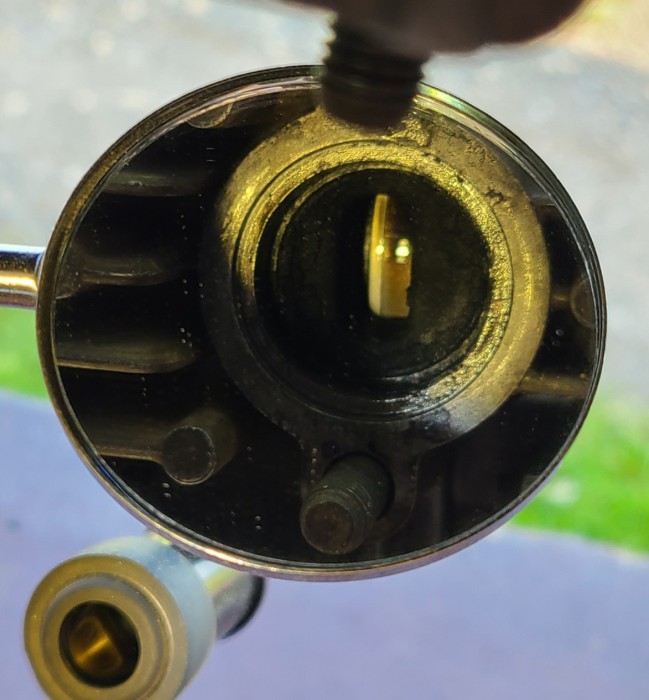

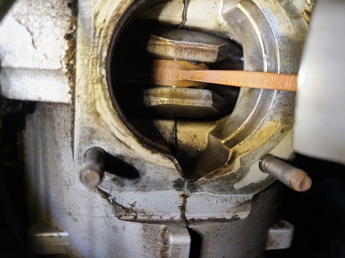

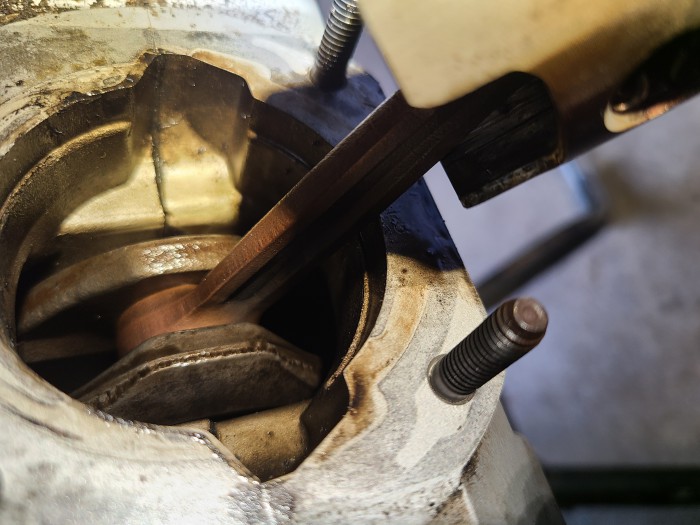

Ich habe nochmal ein paar Fotos gemacht. Kolben ist sauber, glatt (außer die Fläche Richtung Zündkerze
) und hat keine Riefen. Der Kolbenring ist tadellos. Das gleiche gilt für den Zylinder. Glatt, keine Riefen oder Fehlstellen. Aus -u. Einlassöffnung sind frei. Die "roten" Stellen, die du moniert hast, sind Verbrennungsrückstände und kein Öl. Die Dichtung wurde bei der Revision so eingebaut und von mir danach nicht mehr angefasst. Besten Dank für den Link und die richtige Einbaurichtung.
Jetzt zu den Fotos:
Bild 1 - das Zweitaktöl wird gefahren
Bild 2 u. 3 - Lauffläche Zylinder
Bild 4 - Abgasöffnung zum Krümmer

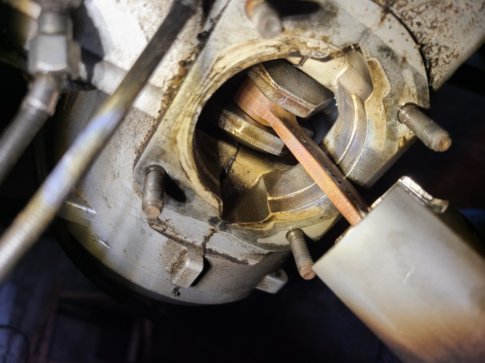

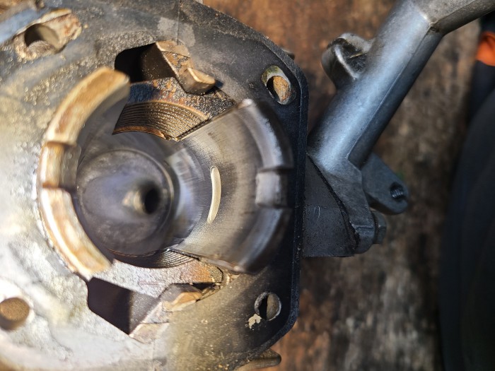

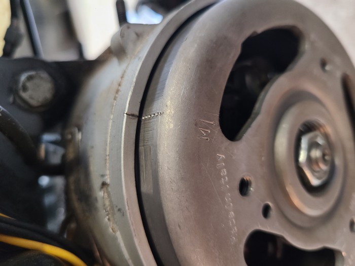

Bild 5 u. 6 - das müsste OT sein, die Markierung fehlt auf Polrad und Gehäuse
Bild 7 - jetzt guck dir mal bitte die Markierung am Gehäuse an. Ist die vielleicht zu weit von OT weg? In diversen Videos ist die wesentlich dichter an OT dran. So wie das Polrad jetzt steht, öffnet gerade der Unterbrecher. Die Zündung ist so eingestellt, wie du hier beschrieben hast: https://www.mofapower.de/threads/195710 ... einstellen

Du kannst noch soviele Fotos machen, die Dichting sitzt seitenverkehrt auf dem Zylinder umd verschliesst die Überströmer ca um 30%. Zum Teil sogar abgebrannt

Ich habe die Fotos gemacht, weil Carinona nach Defekten im Zylinder gefragt hatte. Danke nochmal für den Hinweis mit der Dichtung.

kann täuschehn durch die belichtung. für mich siehst so aus als ist da nicht überall mehr die verchromung drauf
woher willst du wissen ob der kolbenring ok ist??? auf den bilder oben ist kolben außen braun unter den ringen
leg den mal so in zylinder
https://www.youtube.com/watch?v=PgZ8XQmhWaE
und mess den ringspalt
ansonsten der alte text von mir, ist teilweise falsch,, da hab ich jemand geglaubt beim Zündzeitpunkt BY

ansonsten zieh einfach mal dein pleuel ganz raus gerade.. dann sieht wo polrad steht... was die gestrichelte linie ist..
außen am umfang vom polrad misst dann mit maßband 18-19mm in drehrichtung ab OT und markiest da M, dann haast deine 18-19 grad vor ot
