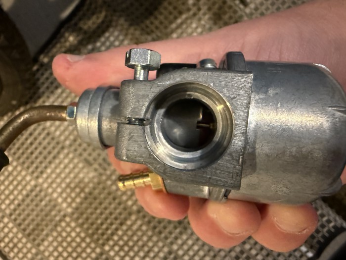

Ist der gasschieber so richtig?
Bin mir nicht ganz sicher ob der gasschieber tiefer rein muss
Oder ob das so richtig ist.
Habe den nicht tiefer reinbekommen.

ist der auf deinem bild am gazug dran?
wenn ja .. hänge dan zug aus und sieh ob er dann tiefer geht
bzw kommt dier einstellschraube überhaupt an den schieber unten ran

Ja der Gaszug ist dran gewesen
Kann es sein das der gaszug zu kurz ist?
Oder kann es etwas mit der standgasschraube zu tun haben?
Nicht das die schraube zu weit reinragt.
Ich baue mal wenn ich zeit finde den gasschieber wieder aus und mach den mal ohne gaszug rein

der gaszug muss oben am am vergaser ...an der einstellschraube 1mm leerspiel haben...wenn der straff ist stimmt die einstellung nicht oder der zug
die schraube kannst ka wohl sehn wenn in vergaser siehst.. wäre auch kein problem die ganz raus zu drehn...dann weist es
choke und schieber dürfen nicht klemmen und der chokestift muss oben bleiben

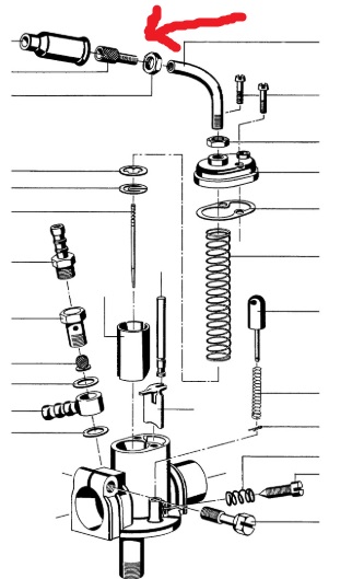

Ich denke Carinona meint diese hier:
Re: Bing 1 15 46A Gasschieber
da muss der zug ca 1mm leerspiel haben wenn der schieber unten ist

Hab das rohr ausgebaut und dann den gaszug wieder durchgezogen. Gehe von aus das der gaszug an einer stelle vllt gehangen hat. Oder das rohr nicht tief genug reingedreht war in das gewinde
Jetzt ist der gasschieber ganz unten mit eingehangenem Gaszug und die standgasschraube reagiert jetzt auch
Vielen dank für eure infos!
