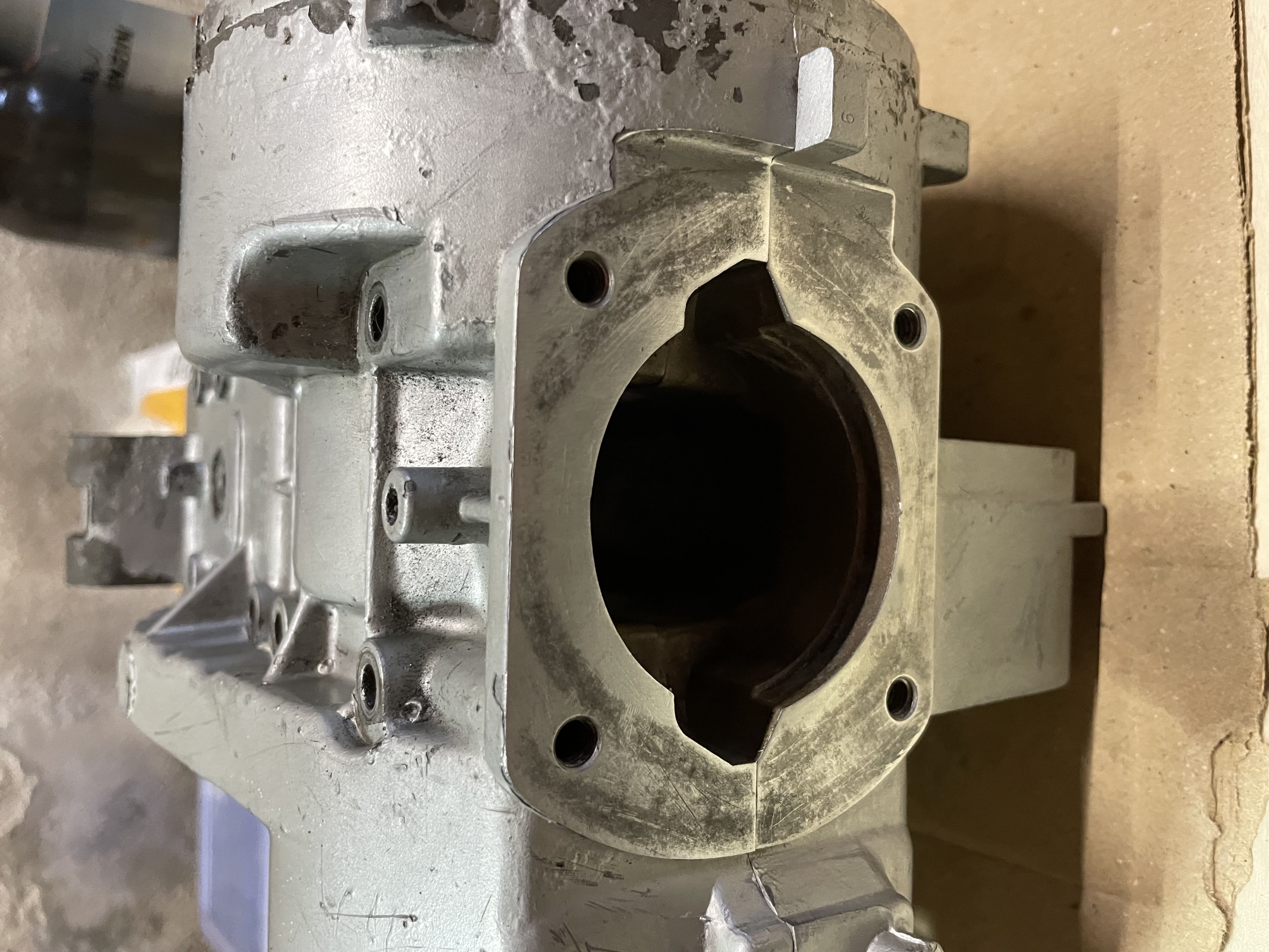

Der Zylinderfuß sieht gerade wie folgt aus. Sollte das geplant werden?
Mathis
Mathis
Re: Sachs 505/2B Ausf. A überholen
leg stahllineal drauf dann siehst ob der gerade ist
wegen der kratzer wü+rde ich micht nicht verückt machen
würde die dichtung auf beiden seiten dünn , so dünn das die innen nichts drausdrückt,
mit passender dichtmasse einreiben, Dirko HT
