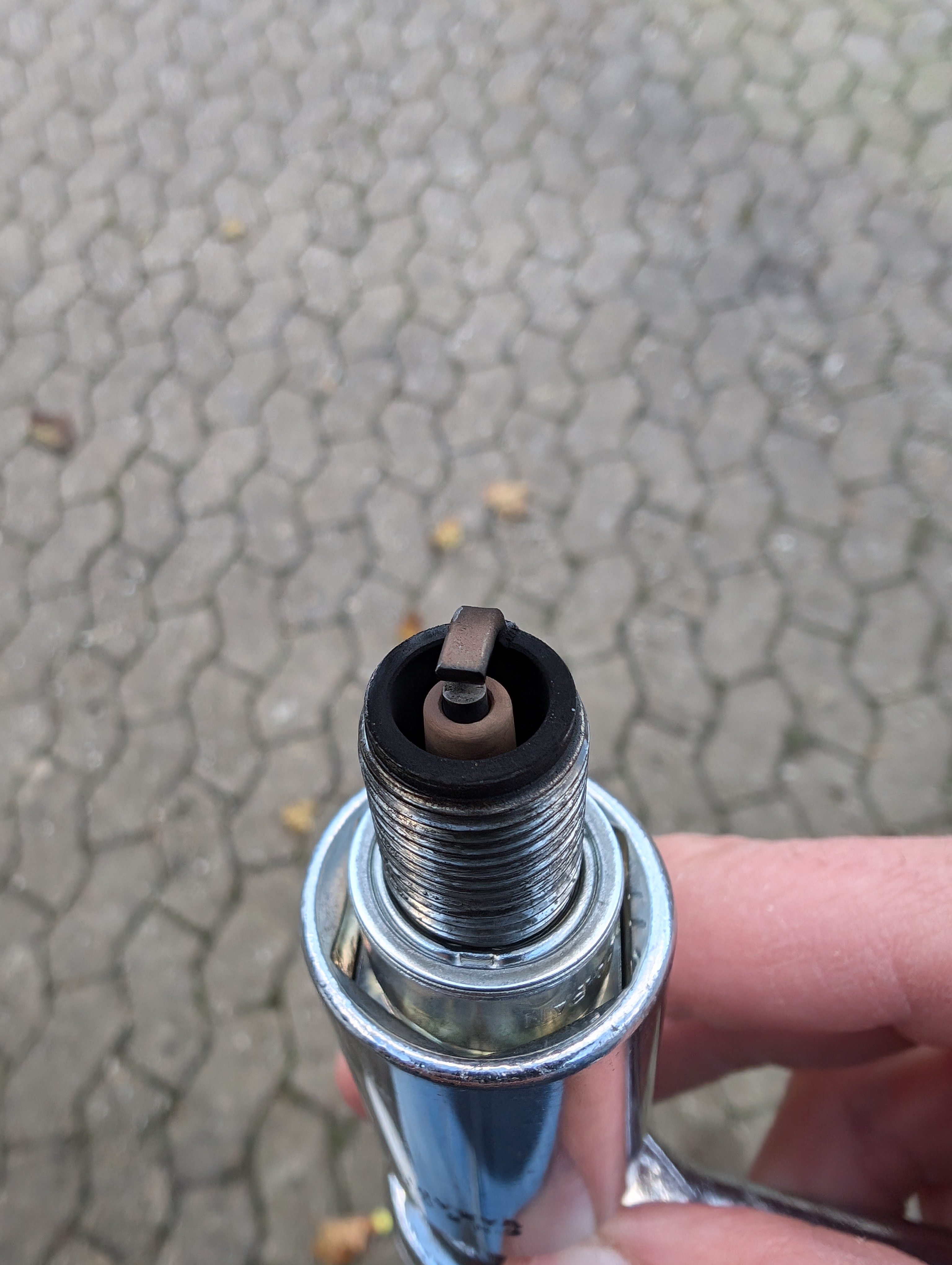

Genauso hab ich es gemacht, hab den 47ccm motor und die dünne Dichtung verwenden. Den Vergaser habe ich eben umgebaut. Mit dem Original Düsenstock ist sie sofort angesprungen, lief ordentlich im Standgas und ist nach Gasstößen auch direkt wieder ins Standgas gegangen. Vorher hat sie dann zu hoch gedreht und kam von selbst noch mehr davon runter. Klasse. Mit Düse 56 sieht das Kerzenbild gerade so aus:
Also eher zu fett, weiß aber auch nicht genau wie die Mischung des Sprit ist, da ich ja in den ca. halbvollen Tank mit 1:50 noch 20ml öl gekippt habe.
Beiträge: 9170
Re: Motor überholen
ist bekannt bei den nachbau vergasern...hättest ohne org 2,17 nicht richtig hinbekommen
kerzenbild muss ja nach 5km vollgas sein...
sowie es im moment aussieht gehts noch, sollte aber mit der 6 nicht dunkler werden, sie is ja trocken also nicht ölig... gar nicht so verkehrt.
fährt so jedenfalls erstmal
evtl passt 54 besser
und ob die mit nadelstellung 3 dann von untenraus besser zieht musst testen.. org ist 2
der nachteil dieser athenas ist das nur in hohen drehzahlen richtig leistung bringen

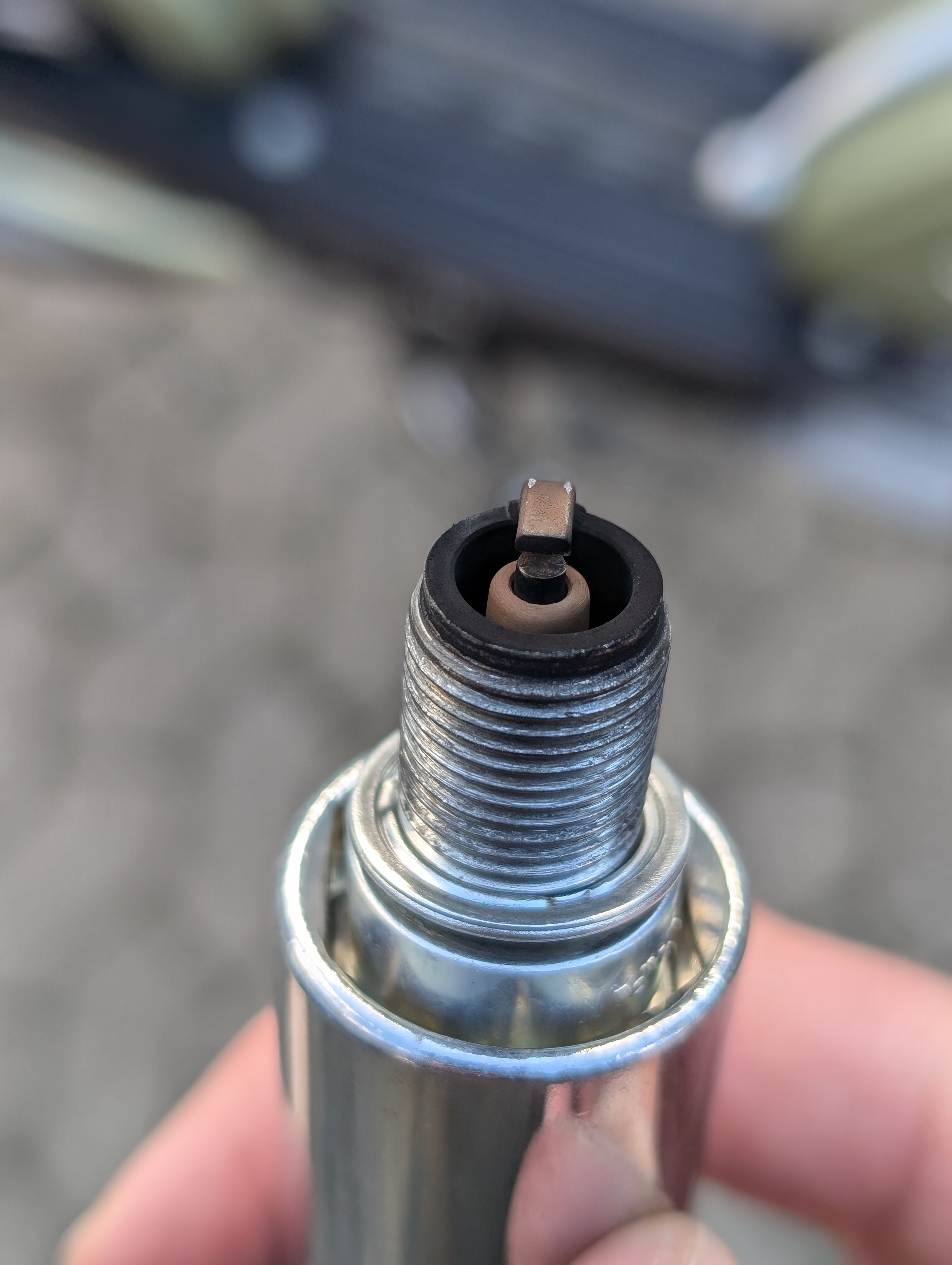

So, nach Umbau auf 54er Düse ist die Hercules gar nicht gut gelaufen...zumindest dann nicht, wenn es ums Gas geben ging. War allerdings auch keine originale Düse. Hab wieder die 56er eingebaut und die Nadel in Kerbe 2 versetzt, war vorher in 3. Jetzt sieht die Kerze so aus:
Fast etwas mager? Aber von der Performance her prima!!!
Beiträge: 9170
Re: Motor überholen
ist nicht mager, solange es nicht viel heller wird,
so beige bis hellbraun geht ok
musst ja dran denken das eigentlich die 7 reingehört.... ab 45-50km h oder hohen drehzahlen
solange die ngk 6 mit deiner 56 bräunlich bleibt ist es ok. im hochsommer bei langstrecke dann die 7 nehmen
wenn das alles abgestimmt hast würd ich eh iridium kerze nehmen, halt erstmal sehn welchen wärmwert du berauchst.. ob die 6 für längeres vollgas reicht
als 7=Wärmewert 225 https://www.ebay.de/itm/135289566666?_s ... R4rPt9DYZA
vermutlich wirds mit düse 58 etwas schlechter.. oder auch nicht

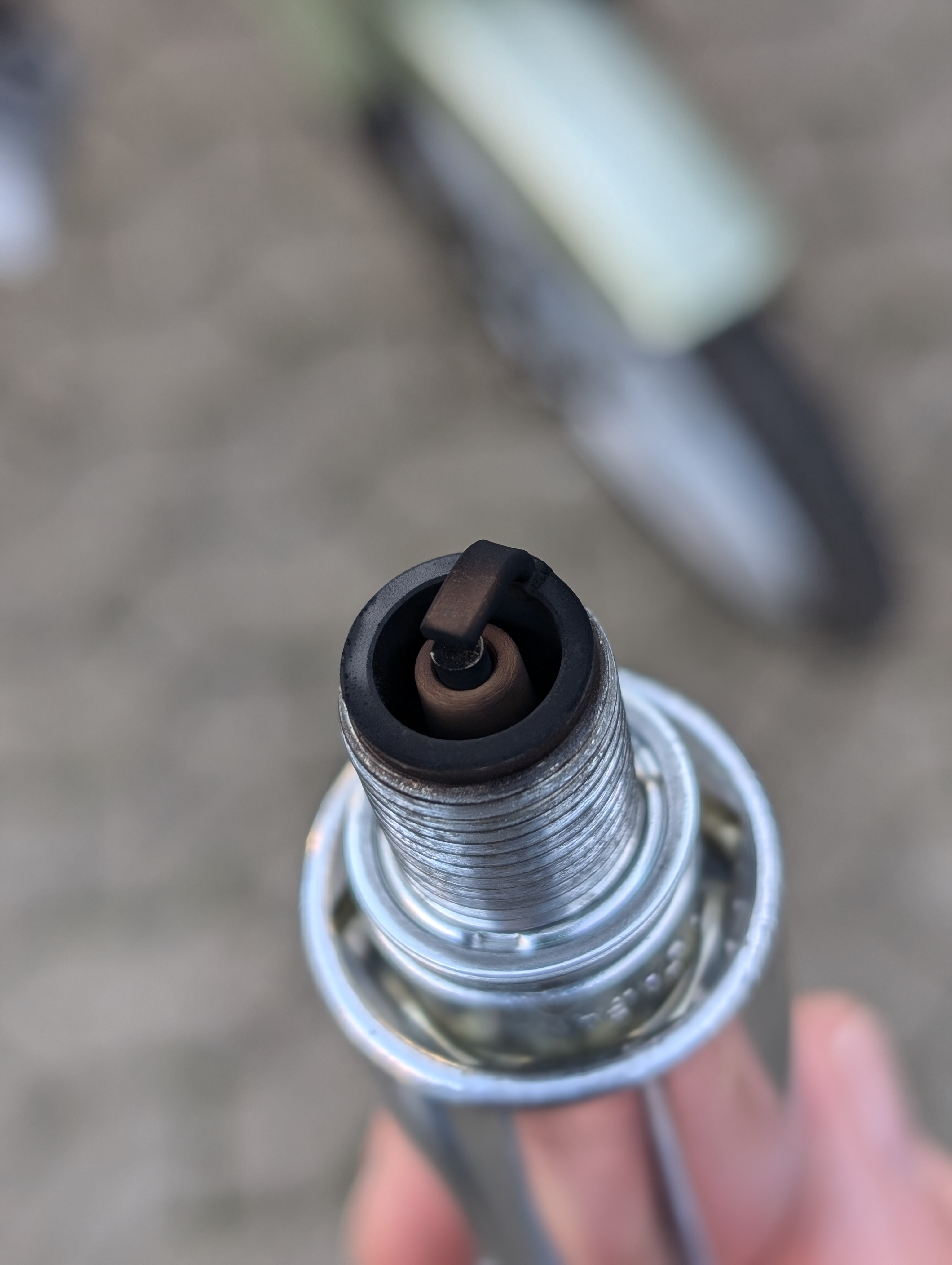

Ich habe die Zündung nun auf 18grad vor OT verstellt. Mofa sprang sofort beim ersten Tritt an. Heute Nachmittag habe ich dann eine Testfahrt gemacht. Kerze sieht so aus:
Das finde ich schon sehr gut und auch die Gasannahme und die Leistung ist Klasse. Nach wie vor mit der 56er Düse.
Beiträge: 9170
Re: Motor überholen
mach mal bei gelgenheit ein kerzenbild ohne blitz im freien bei tageslicht.. nach einigen km
der blitz macht das immer zu hell, man kanns nicht richtig beurteilen
jedenfalls sobald was bräunlich ist überhitzt die kerze nicht.. auch grau gelblich geht ok.. hängt mit vom öl ab
dein öl scheint ja bräunlich zu machen
düse 2 nummern größer versuchen...wenns schlechter läuft, passt es wie es jetzt ist
für mich siehts kerzenbild ok aus
