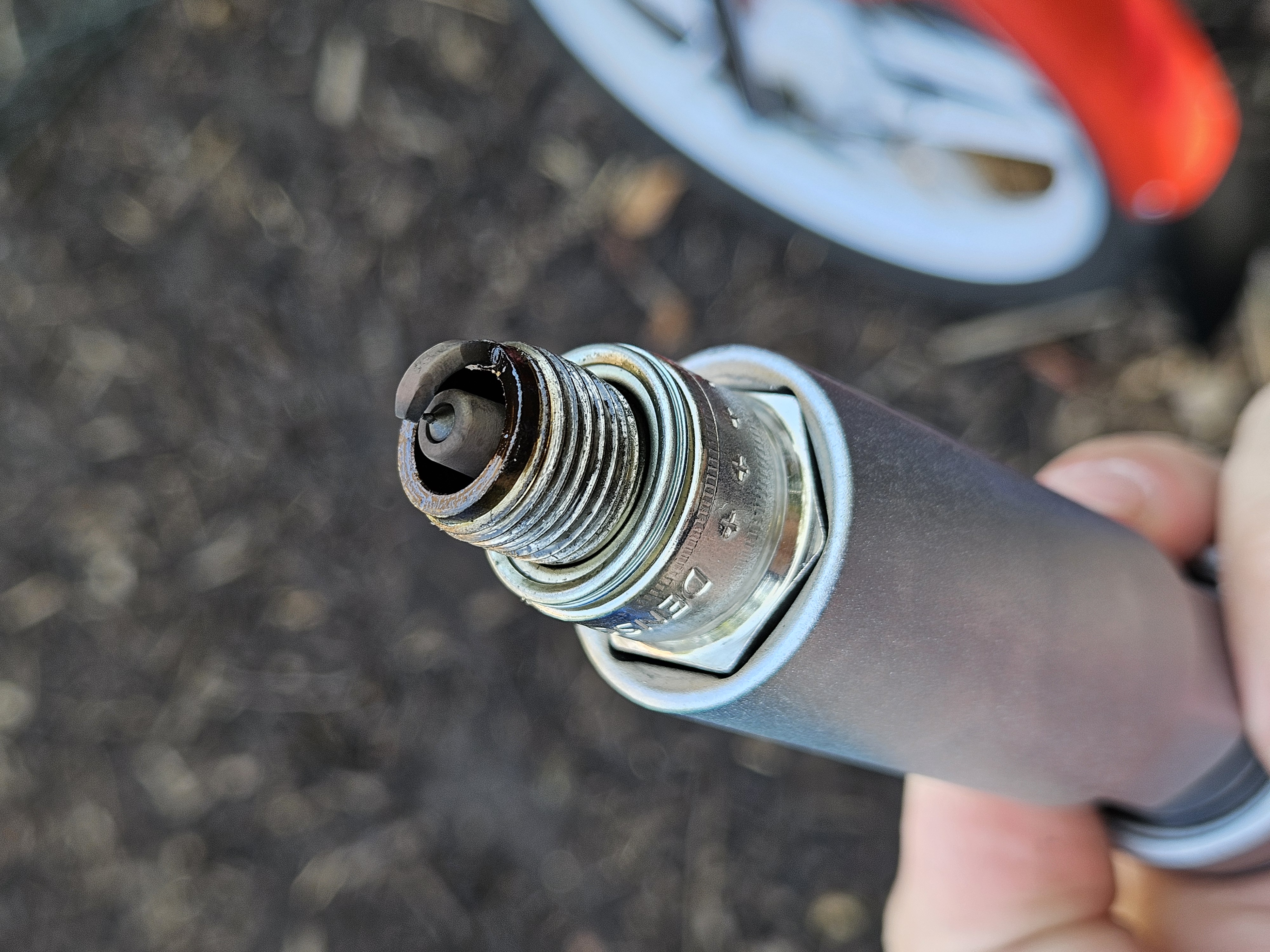

Und wie ist das Zündkerzenbild? 5km Vollgas bin ich gefahren
Ja Kupplung ist so eingestellt wie im Video
Gänge nicht genau, mit anzeichnen, aber so nach Gefühl und so das es halt schaltet und nicht zu locker. Ich glaube das springen was ich meinte ist normal, das kommt halt wenn die Schaltzapfen einrasten, erstmal klackert es ja und dann ruckt es wenn die reingehen.
Aber mit dem Schalten in den ersten klappts noch nicht so perfekt. Also entweder ist der Zug so eingestellt, dass der erste reingeht und der Kupplungshebel (am Griff) auch einrastet, aber dann die Schaltzapfen schon klackern, wenn man den Griff Richtung 2. dreht, aber halt noch in Neutral hat, also ohne gezogener Kupplung. Oder wenn man so stramm macht, dass der zweite Gang wirklich erst klackert, wenn man Kupplung ziehen und den Griff etwas weiter nach unten drehen muss, dann geht der 1. schwer rein (also man muss mit viel Kraft drehen) und der Kupplungshebel rastet nicht gut ein, geht nicht zurück. Man muss dann halt sehr stark nach vorne drehen, aber das geht halt nicht so gut, weil man ja gleichzeitig den Kupplungshebel loslässt um loszufahren. Also so kann man dann garnicht fahren.
Hab schon überlegt ob das Schaltsegment vielleicht falsch ist.. weil man so weit nach vorne muss damit der Griff einrastet.
Ach.. und das Gewinde zum festmachen ist mir durchgedreht, werde wahrscheinlich ausbohren
Und nochmal ne Frage zum Chokekasten, hab den Filterkasten mit eckigem Loch und Filter mit 27mm. Aber der Chokekasten hat doch trotzdem nur 16 oder was Millimeter an Durchmesser, was bringt dann der größere Filter? Ich versuche nur gerade herauszufinden woran es liegt, dass sie maximal 35kmh (GPS) fährt. Hätte iwie mehr erwartet bei meinem Setup.

ist das noch die original mofa übersetzung
steht der zündzeitpunkt auf 18-19 grad vor ot
stimmt das kerzenbild bei ner ngk b6s oder bosch w7ac.. nach 5km vollgasfahrt
welche düse ist drin..... wenn die zu fett läuft kommt die nicht auf drehzahl
nachbau oder org vergaser
wenn das kerzenbild so dunkel ist wie oben auf dem bild nch 5km vollgas...bei den genannten kerzen
dann mach mal düse 4 nummern kleiner rein und sehn was die fährt
müßte eigentllich so 38-40 werden
ansonsten versuch erst düse 2 nummern kleiner und check kerzenbild
- Beiträge: 812
Das ist doch eine Iridiumkerze, da ist das Kerzenbild nicht wirklich aussagekräftig.

Ja ist eine Iridiumkerze, wusste nicht, dass das Kerzenbild dann nicht aussagekräftig ist, danke für den Hinweis.
Werde morgen die NGK probieren und dann nochmal abstimmen,
Ansonsten bin ich mit einer 55er Düse gefahren. Der Tank war aber fast leer, habe den voll getankt, als sie noch lief da ist der Motor langsam immer schlechter gelaufen und dann ausgegangen. Vorher war Standgas sehr gut.
Ich nehme also an der Füllstand vom Tank hat Einfluss darauf, wie der Motor läuft, ab einer bestimmten Füllmenge halt. Vielleicht auch nur minimal, aber so dass es halt im Standgas sich evtl bemerkbar macht.

allerdings wenn man sich das kerzenbild mal genauer ansieht...ist das gar nicht verkehrt
falls es direkt nach 5km vollgas ist
das ist eigentlich ok.. also kann kaum an der kerze liegen das nicht schneller ist. seh paar ablagerungen an der kleinen elektrode.. aber nix gravierendes
würde ich nur düse 2 nummern kleiner mal versuchen, oder düse 54
ich frag mich nur warum die da so nass ist.. das passt doch nicht.. oder das bild täuscht mich
ansonsten wirds dann wohl nur noch schneller werden wenn hinten kettenrad 3 zähne kleiner einbaust.. oder moped zylinder

Am Zylinderfuß ist immernoch ne kleine Stelle undicht...
Die Baustelle geht also Morgen weiter
Zündkerze war aber wirklich nass, aber die lief auch etwas im Standgas (10 min) bevor ich das Kerzenbild beurteilt hab, ich glaub das ist jetzt erstmal eh egal, muss den Zyli erstmal abdichten und dann erst wieder gucken..

wenn die im stand lief sagt das kerzenbild gar nichts. dann kann das auch zu mager sein
es gilt also gar nichts was ich oben über düsen schrieb. das war sinnlos
dann läuft das ding eher zum mager. als zu fettSilvioPrima hat geschrieben: ↑31.08.2024 17:08
