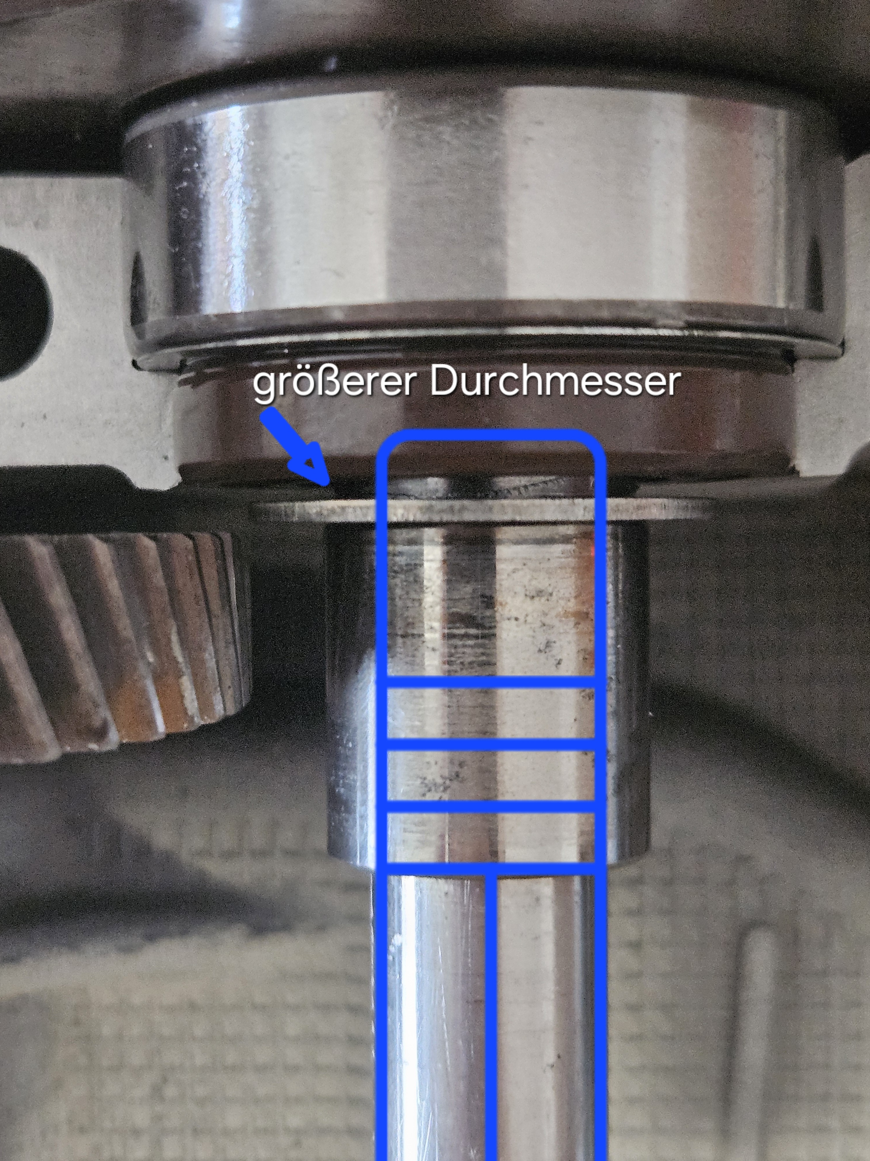

Ja stimmt schon DY ist nicht BY V. Ich habe das hier gefunden: https://sachsersatzteile.de/produkt/wel ... 5x32x55-9/
Das ist die Zeichnung vom BY V, und angeblich 15mm Dichtring, aber wie du schon sagst, dass es nur die letzten Ost Motoren sind, ist es wahrscheinlich nur bei einigen wenigen 15,5. Wie auch immer... ich habe jedenfalls ansonsten leider keine Maßangaben zu den Ritzelwellen gefunden, außer bei einer (keine Ahnung ob orig. oder nachbau), die gabs zu kaufen und die hatte 15.5 Durchmesser lt Angabe.
Habe aber auch ein Beitrag im Forum gelesen, wo einer einen 15.5er Dichtring an der Welle hatte und er war sich eig sicher, dass der Motor vorher nie auf war, weil es wohl aus 1. Hand war von einem älteren Herren.
Ansonsten habe ich Beiträge hier im Forum und ich glaube bei mofa-power gelesen, wo andere auch das Problem hatten. Da hattest du einmal auch gesagt, einfach Fett ran und drauf :)
Hier sogar auch bei einem anderen Motor: viewtopic.php?t=2788
Und da ich bei meiner Welle festgestellt habe, dass an der Stelle wo der Dichtring sitzt eine leichte Kerbe ist von dann nur noch 15.3mm Durchmesser, habe ich mich eig schon entschieden, tatsächlich lieber den 15er zu nehmen. Ich dachte mir lieber 0.3mm zu klein als 0.2 zu groß, weil bei zu groß ne Lücke da ist. Die Kerbe ist auch nur ganz schmal, also ca 1mm, genau da wo die Lippe sitzt, der Dichtring "rastet" quasi an der Stelle ein.
Gut, dann hab ich weiter recherchiert und habe gelesen dass die Kerbe wahrscheinlich genau vom Wellendichtring kommt. Wahrscheinlich weil er zu klein war? Wobei ich ja leider nicht weiß, ob der Motor mit diesem Dichtring überhaupt lief. Ich hab auch schon das hier * gelesen:
wenn ihr da wellendichtringe wechselt schaut euch die welle an op da eine kerbe vom wellendichtring reingearbeitet wurde in den jahrzenten
Was mich darauf schließen lässt, dass auch bei passenden Dichtringen eine Kerbe entstehen kann, was ich mir aber bei meinem Fall nicht vorstellen kann, da die Welle wahrscheinlich noch garnicht so alt ist. Aber ich weiß auch nicht wie schnell sowas geht.
Dann hab ich gelesen, dass durch Kerben die Welle natürlich an der Stelle dann eine Schwachstelle hat. Aus folgendem Grund denke ich aber, dass man die Kerbe vom Wellendichtring evtl. vernachlässigen kann:
Direkt danaben ist die Kerbe für den Sicherungsring, die
  • 1. wahrscheinlich tiefer ist als 0.1 mm
  • 2. nicht gerundet ist sondern gerade Kante hat
und somit eine größere Schwachstelle darstellt, als die gerundete Kuhle vom Wellendichtring**. (Wenn die Welle irgendwann nur noch 15mm an der Stelle haben sollte durch den zu kleinen Wellendichtring, dann ist die Kerbe 0.25mm tief, weiß nicht, ob die Kerbe für den Sicherheitsring dann immernoch tiefer ist.)
Folgende Optionen habe ich eigentlich also zur Auswahl:
  • 1. 15,5 mm Ring nehmen und eine 0.2 mm Lücke haben, wird wahrscheinlich undicht?
  • 2. 15 mm Ring nehmen, wird zwar Dicht, aber auf Dauer evtl eine Kerbe von mindestens 0.25mm erzeugen
  • 4. Neue Welle besorgen
Punkt 1 würde ich ausschließen
Punkt 2 würde ich nach aktuellem Kentnissstand (?) wählen
Punkt 3 wäre eventuell vorstellbar, wenn die Buchse beispielsweise 0.5mm Dick ist, sodass ich ein 16x32x5,5 mm Wellendichtring nehmen könnte
Punkt 4 schließe ich auch aus
*https://www.sameforum.de/forum/viewtopic.php?t=105

Genau, das habe ich mir auch gedacht, dass ich den Notfalls später ohne Motor Aufmachen tauschen kann.
Beiträge: 9144
wenn der dichtring eh schon in der welle eingelaufen ist..kann auch der 15 nicht mehr schaden anrichten
er kann höchstens undicht werden, das wird aber ne zeit dauern.. da ist auch nicht viel öl dahinter
und gegen druck muss der auch nix abdichten
der wird sich auch kaum tiefer eingraben...da er sich eh auch abschleift
sowas kommt wenn dichtringe im alter hart werden und evtl auch noch schmierung schlecht ist..
oder die härtung der welle nicht die beste ist
man könnte auch dickeren einbauen und innen voll mit fett füllen...

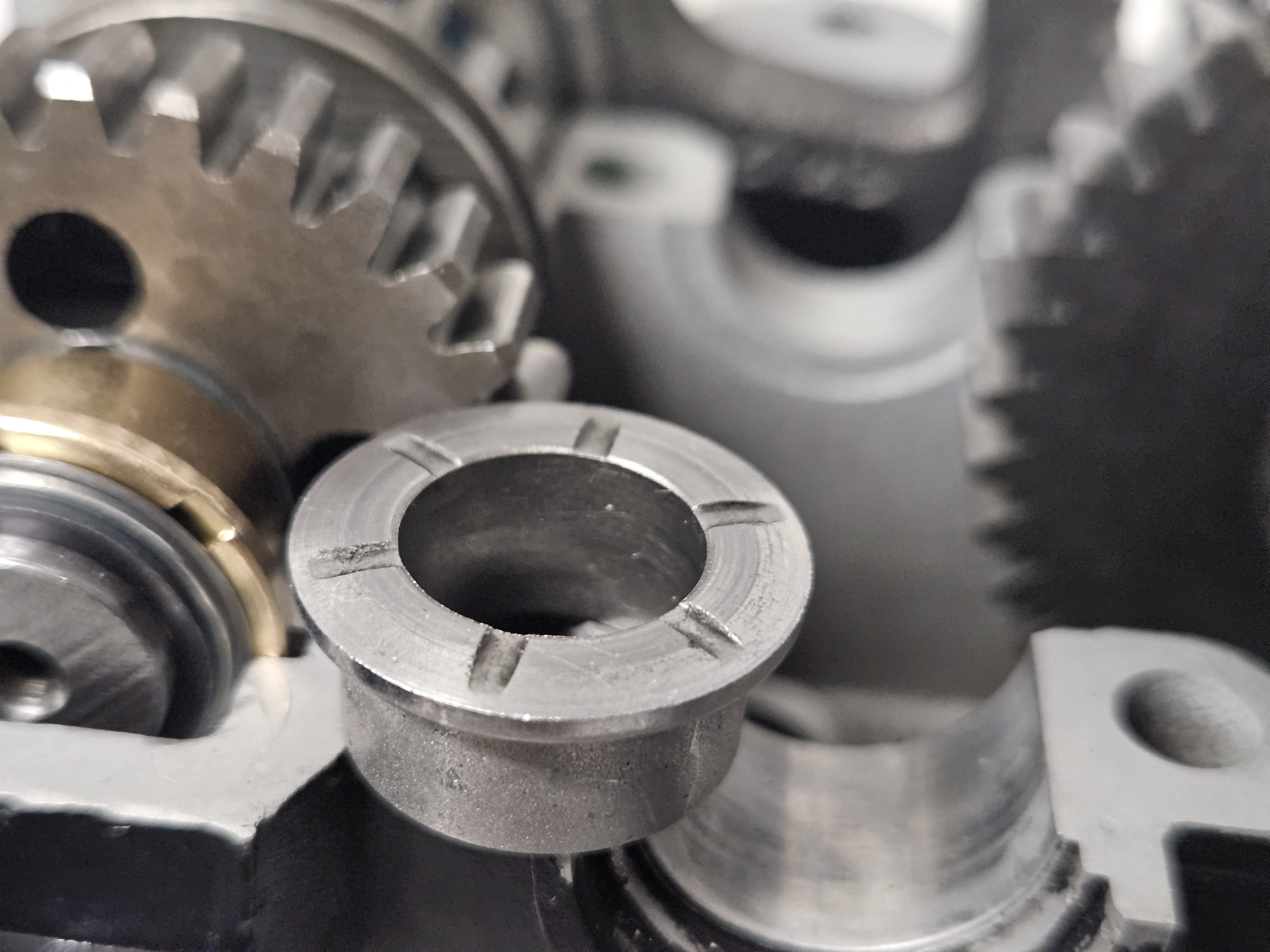

lagerbuchse
https://www.mopedparts.de/de/hercules-s ... -5x20x9-mm

Es gab auf beiden Seiten Spiel auf der Hauptwelle. Ich hab es mit Ausgleichsscheiben wie in der Reparaturanleitung ausgeglichen, also bis zum Einstich für den Sicherungsring, plus neue Buchse. Die war tatsächlich sehr abgenutzt.
Alte Buchse
Alte Buchse

Beiträge: 9144
nur die langen gleitlager an der tretwelle mit fett einreiben
die schale in der die wellendichtringe sitzen oder die kurbellwellen lager. entfetten! die wellendichtringe müssen festsitzen dafür ist die gummierung da, fett ist da kontraproduktiv. bei den kurbelwellenlagern stört es wenig
es schadet nix solange wellendichtring nicht rausgedrückt wird...man muss es wissen...fett ist da unnötig...der darf sich nicht mitdrehn
klassischer fehler an der tretwelle
die kleine buchse ist an der falsche stelle. die gehört direkt neben das große zahnrad
die laufspuren da an der tretwelle sind verlockend :)
https://image.jimcdn.com/app/cms/image/ ... /image.jpg
an der kupplungsseite siehts so aus als ist die hülse nicht ganz aufgeschoben. spalt an anlaufscheibe und dichtring
sonst ok, wird wohl völlig ungewohnt klingen , kein rasseln etc mehr...

Die Hülse auf Kupplugsseite ist ganz aufgeschlagen, da ist unten ja ein Absatz. Der Wellendichtring hat halt ein bisschen Platz, also lässt sich zwischen Scheibe (gelocht) und Scheibe am Lager hin und her schieben.
Und danke für den Tipp mit der Buchse bei der Tretwelle, macht auch Sinn, da die sonst Spiel hätte. Wenn man genauer überlegt, merkt man aber auch, dass es eig garkeine Laufspuren sein können, weil das ein ungleichmäßiges Muster ist und nicht diese typischen Streifen :think:
