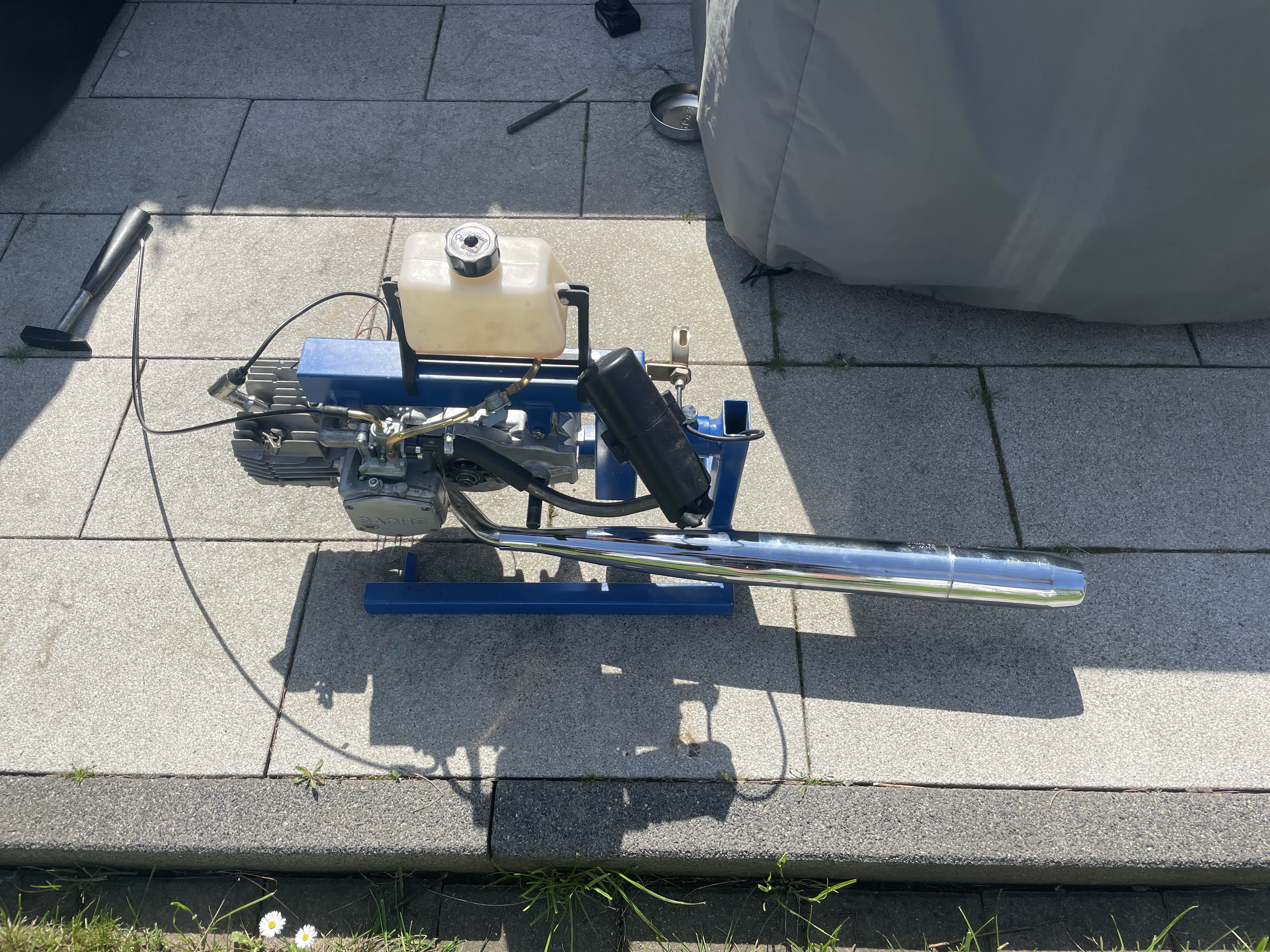

Hab ihn gestern mal kurz angehabt. Das ist der Motor der in der Prima 5S meines Kumpels nie richtig lief. Ging gestern nach ein, zwei Versuchen direkt an mit der der neuen Zündung und in meinem Motorständer. Allerdings noch mit eckigem Luftfiulter.
Mal sehen was der am WE macht, wenn er in der Prima 3S ist, mit dem runden Filter.
Ansaugtrakt ist komplett original, 10er Gaser usw.

Springt auch mit dem runden an.
Re: Prima 3S Luftfilter rechts
Auspuff nur gesteckt und nicht warmgelaufen:
