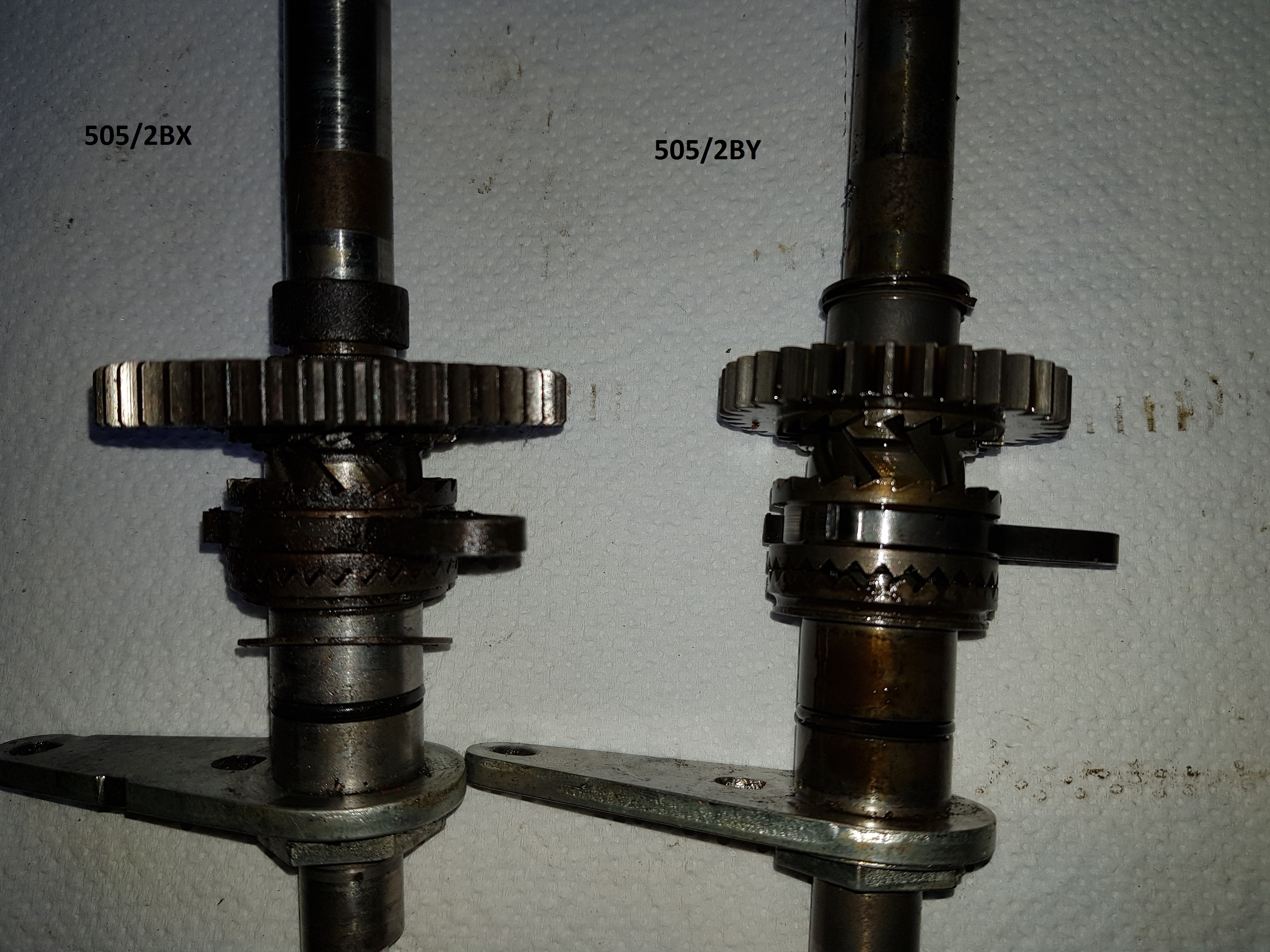

Hallo Gemeinde :mrgreen:
Nach dem wir in einem anderem Thema schon etwas drüber Diskutiert habe wo die Unterschiede bei dem 505/2BX und dem 505/2BY liegen und Uwe sagte es sei die Übersetztung "Vorgelegerad mit Kupplungskorb".
Nun das ich es selbst auch gerne genau wissen wollte,habe ich vor knapp 2 Stunden endlich meinen 505/2BY geöffnet und war nicht wirklich Überrascht da meine Vermutung sich Bestätigte das es nicht das V-Rad mit K-Korb ist.
Die sind bei beiden Motoren gleich,der Unterschied liegt in den Zahnrad welches in der Mitte der Tretkurbelwelle und dem dem zu folge auch am Zahnrad der Verbindungswelle zwischen Getriebe und Tretwelle.
Ich habe beides mal auf Bilder dokumentiert und Bezeichnet welche zu welchem Motor gehört und das ist der einziger Unterschied beider Motoren :)

damit fällt beim by zylinder das deko ventil weg
nachteil zb bei by automatik, fahrradfahren so gut wie nicht mehr möglich, außer man trampelt wie ein irrer

Die beiden oberen Beiträge erklären für mich als Neuling einiges - Dank dafür!
Hatte genau nach diesem Thema gesucht, deshalb nochmal in diesem Alten Fred:
Stimmt das, der BX und der BY haben das gleiche Vorgelegerad und Kupplungskorb?
Ich dachte immer der BY hat genau da eine andere Übersetzung.

Hallo Alex :)
Habe gerade noch mal nach gesehen um nicht falsches zu schreiben und beide V-Räder sind zu 100% gleich....
Ich glaube die Übersetztung für Mofa war 19:78 und die für Moped 16:77, Korb 19 Zähme und V-Rad 78 Zähne,ja die Kettenräder sind beim BX 52 Zähne und ab 1989 beim BY auf 54 Zähne erhöht worden.
