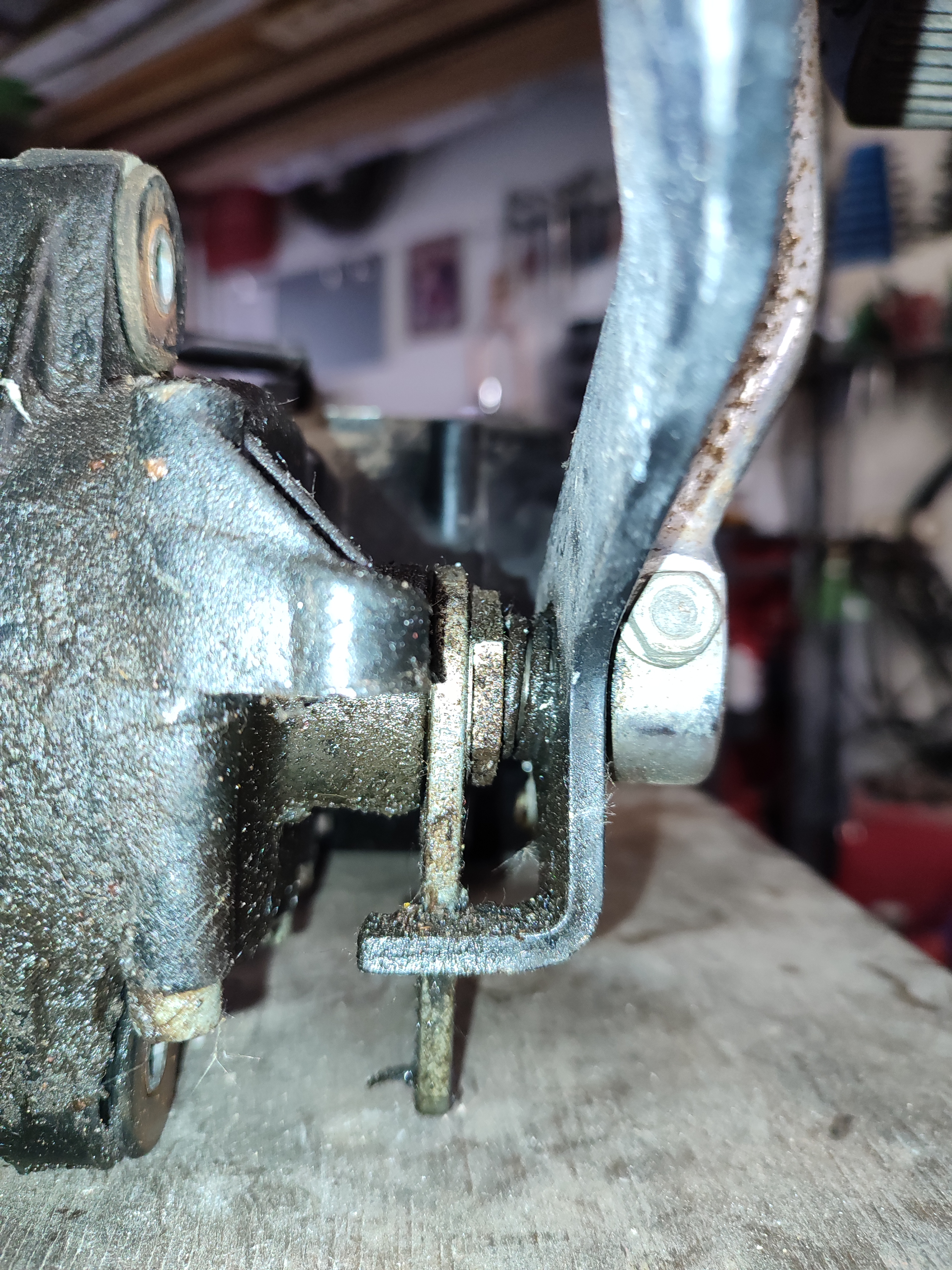

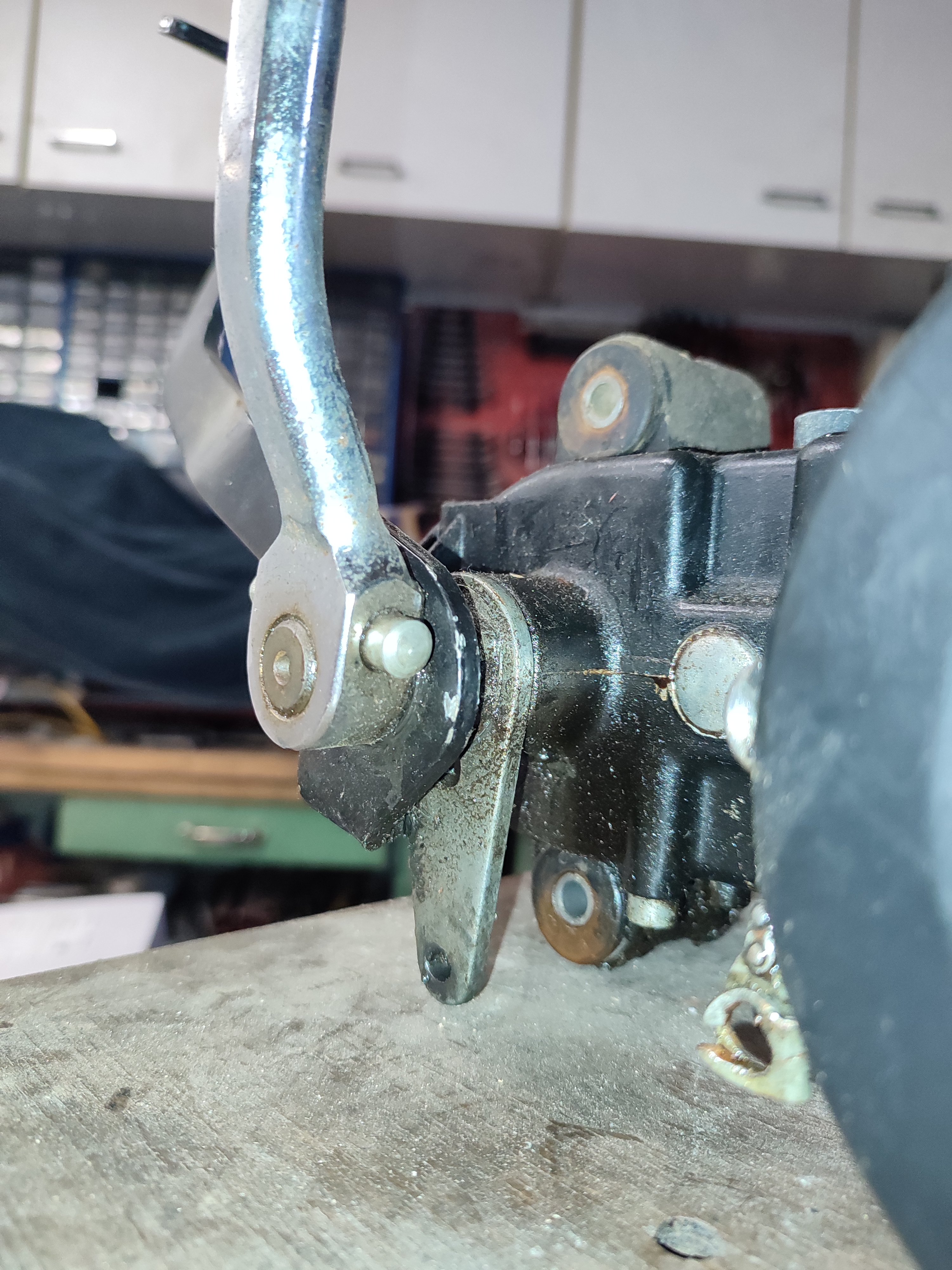

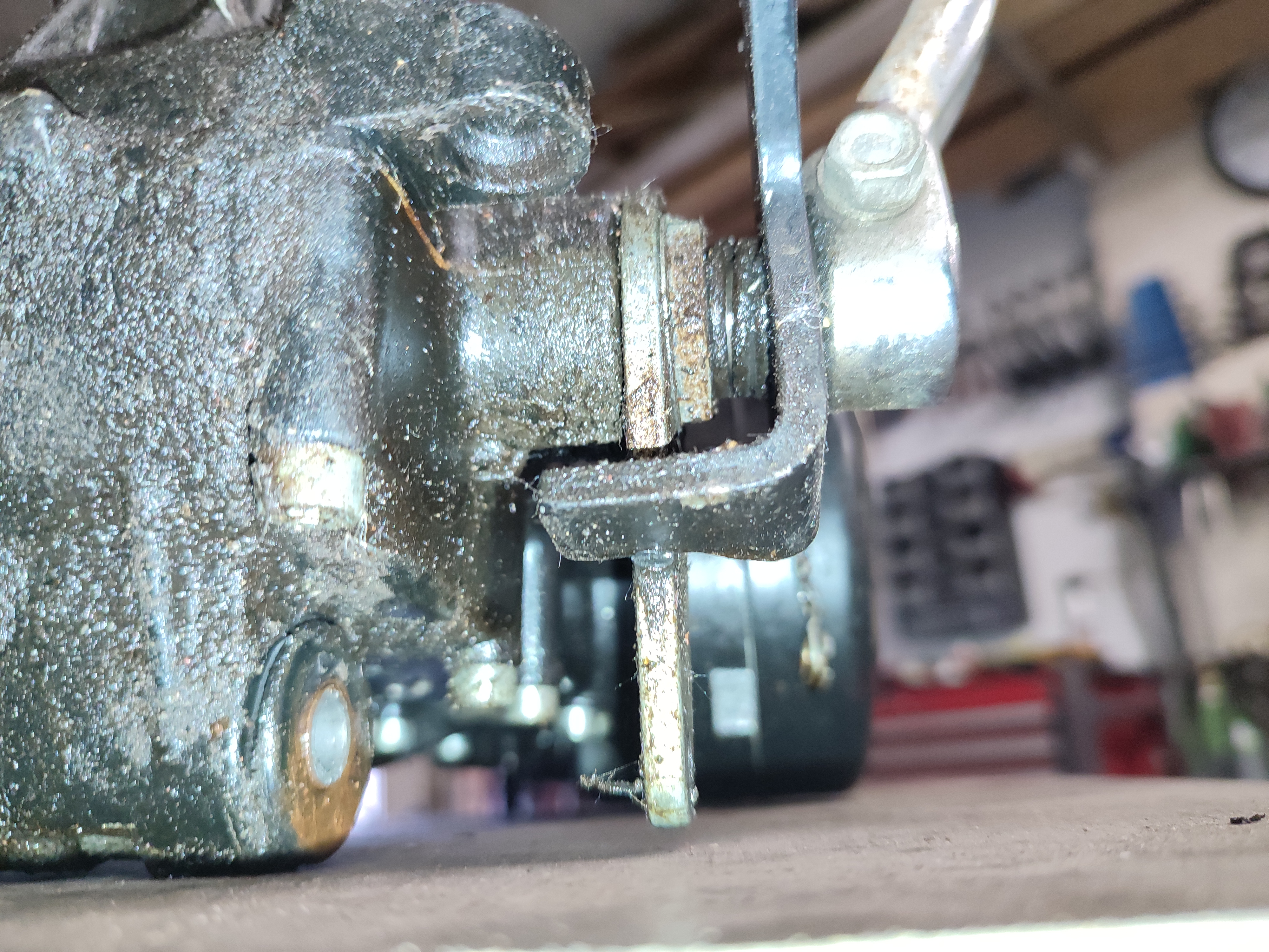

Hallo an alle,
mein Name ist Hermann und ich wohne in OWL. Ich bin zufällig auf dieses schöne Forum gestoßen und habe die Anfrage von Blackride gelesen. Um antworten zu können habe ich mich angemeldet, im ersten Forum überhaupt und das obwohl ich schon verchromtes Haar trage.
Gerade in dieser Woche habe ich mit und für den Enkel unserer Nachbarn mit der Aufarbeitung einer insgesamt gut erhaltenen SX begonnen. Dieses Maschinchen ist mit der Zusatz Fußbremse ausgestattet. Ich habe einige Fotos gemacht und angehängt (hoffentlich). Sollte noch Interesse an Abmessungen etc. bestehen, bitte gerne fragen.

Hallo zusammen...
Vielen Dank Hermann für die Bilder die du hier eingestellt hast. Das hilft mir auf jedenfall schon sehr weiter.
