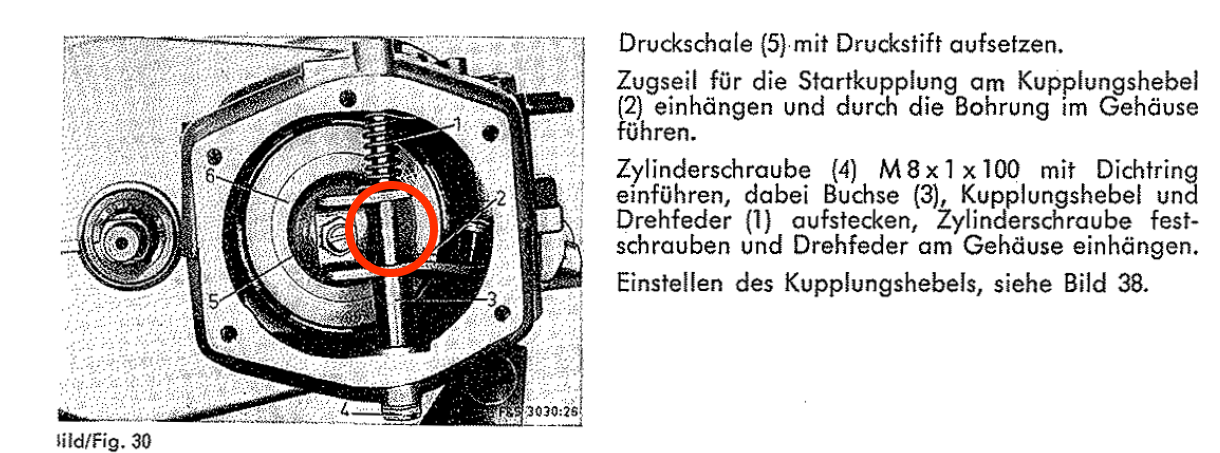

Bräuchte dringend eure Hilfe ;) Bin stolzer Besitzer einer bordeaux roten Hercules M2-504Art.13 Bj.1983 mit 505BX Automatik Motor.
Leider fehlt bei meiner Kupplung Distanzbuchse in der Mitte ( rot eingekreist )
Hat jemand zufällig ne Ahnung wo ich so etwas herbekomme bzw. bestellen kann?

die hülse... 7,6x12x21,2
teil 3 ist nicht in der mitte
https://www.technik-ostfriese.com/techn ... nung/4.php
die ist oben. dann der schalthebel , dann die feder
die hülse verhindertt nur das der hebel hochrutscht...nach unten begrenzt die feder
da reicht stück abgesägtes rohr odern stapel unterlegscheiben :)
hab keine adresse für neuteil...also selbst schnitzen
