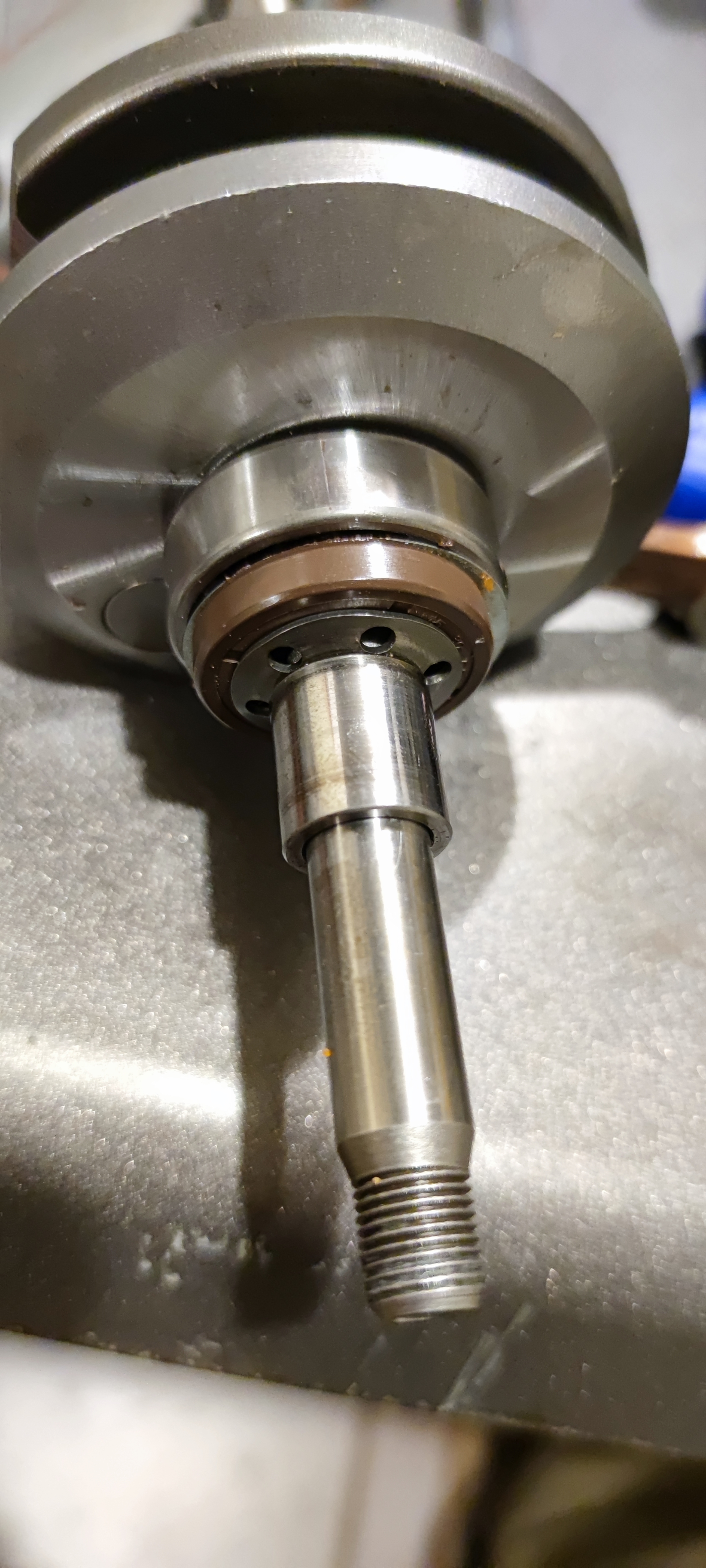

Ergebnis beim Ausbau:
Gebrochene Tellerfeder und die Schmierscheibe hatte sich verzogen.
(Bild im Anhang)
Freude war groß den ganzen Karren wieder auseinander zu bauen oder dem nächsten Piepenkerl mitzugeben.

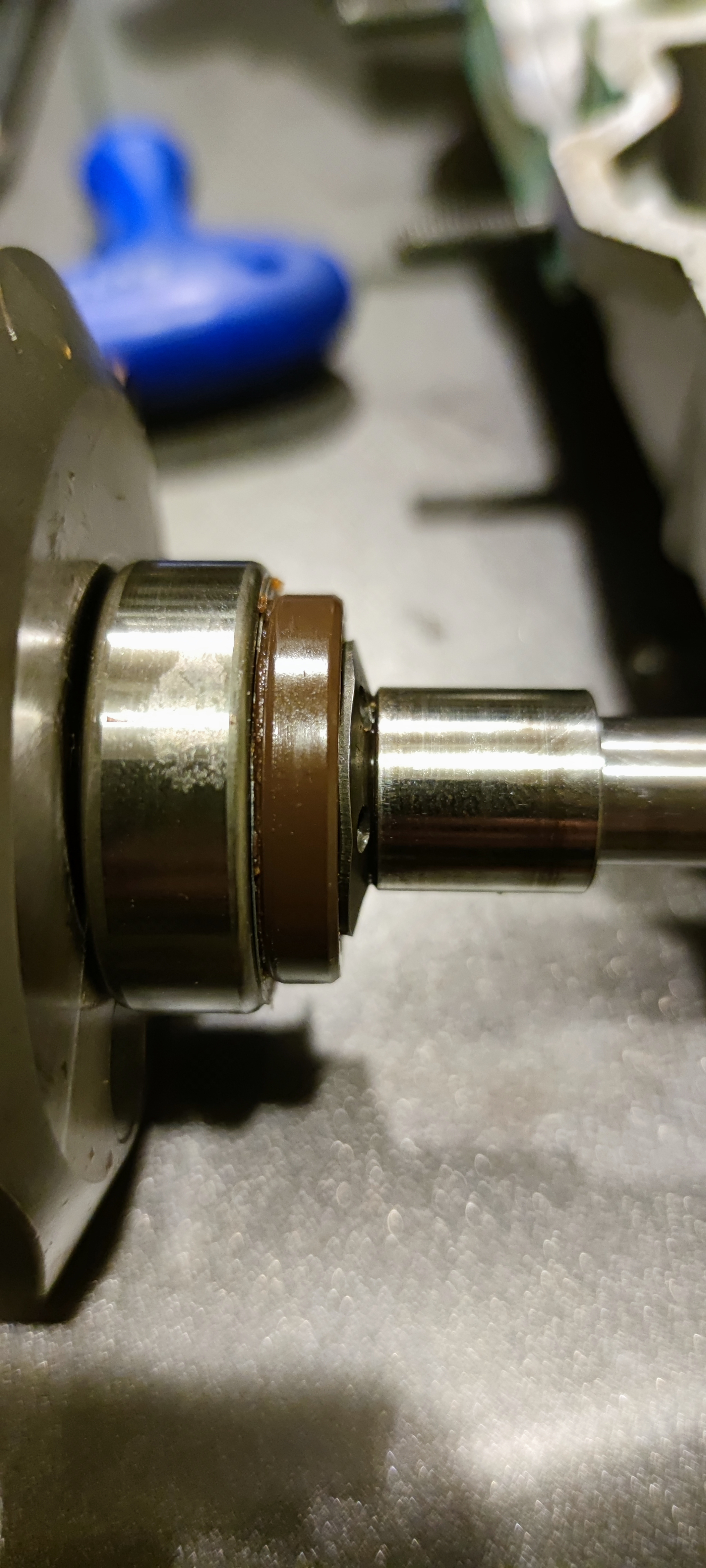

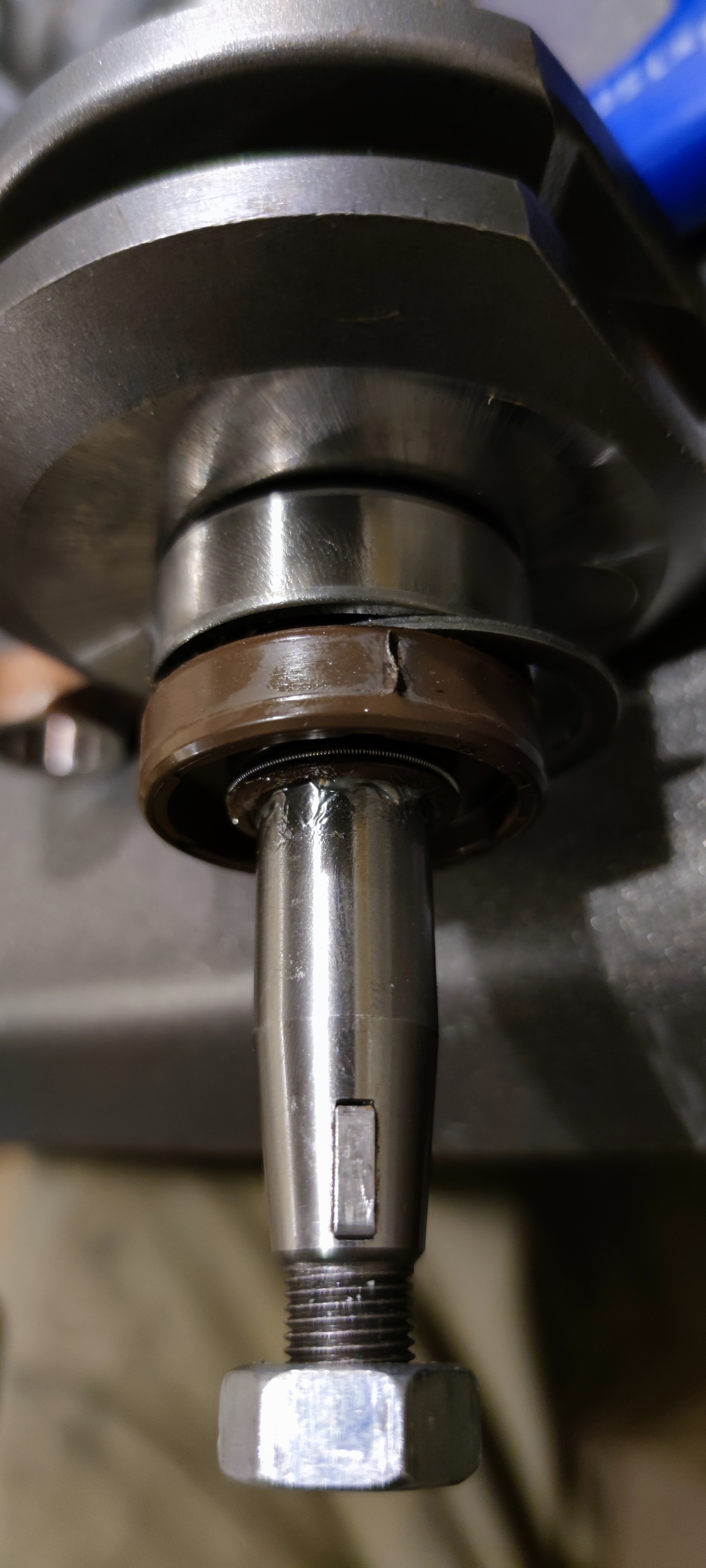

Dabei viel Problem zwei auf.
Der Dichtring von der Zündungsseite hat sich etwas gequetscht beim Einbau.
Und ich bin der unsicher ob das so seine Richtigkeit hat.
(Bild im Anhang)

Re: Sachs 505 Überholungsprobleme
wie kann der dichtring so beschädigt werden...sieht fast aus als wäre der ins gehäuse eingeklemmt worden, das hat so sicher nicht seine richtigkeit
ansonsten ka was da gemacht hast...wenn die welle richtig eingemessen ist...häite das gehn müssen
du musst den zündungsseitigen dichtring nicht aufpressen..der steht etwas über richtun zündung. das ist normal
wie man die tellerfeder defekt bekommt...rätselhaft außer mit vile gewalt oder die hatte schon riss
auf dem bild siehsts aus als ist die anlaufscheibe auch verbogen...die gelochte

Hallo Carinona
Mit dem Dichtring verwundert mich auch.
Der Dichtring stand auch etwas über.
Hat er vielleicht ne Falsche größe?
Die Tellerfeder war nicht mehr gut sondern schwer gebraucht.
Hatte aber auch nicht mit Gewalt gearbeitet und die Absicht das so gescheit wie möglich zu machen.
Hätte ich beachten müssen das der Aufbau der Kupplung nicht gepasst hat aber so war sie auch auf der alten montiert.
Die Lochscheibe hat dabei auch nachgegeben.
Sollte der Kupplungskorb bündig mit der letzten Metallscheibe abschließen?
Beiträge: 9141
größe dichtring sollte draufstehn
vermute da wurde unsauber gearbeit und das ding beim einbau verdrückt
es gibt doch die anleitung https://www.youtube.com/watch?v=GbMFEaqa0fw
da sieht man doch genau wie das gehört
die buchse e und der korb sitzen auf der anlaufscheibe

der 9er dichtring zündungseite steht 2mm ca vor...da früher mal 7er dran war, also den 9er nicht hinterhämmern
