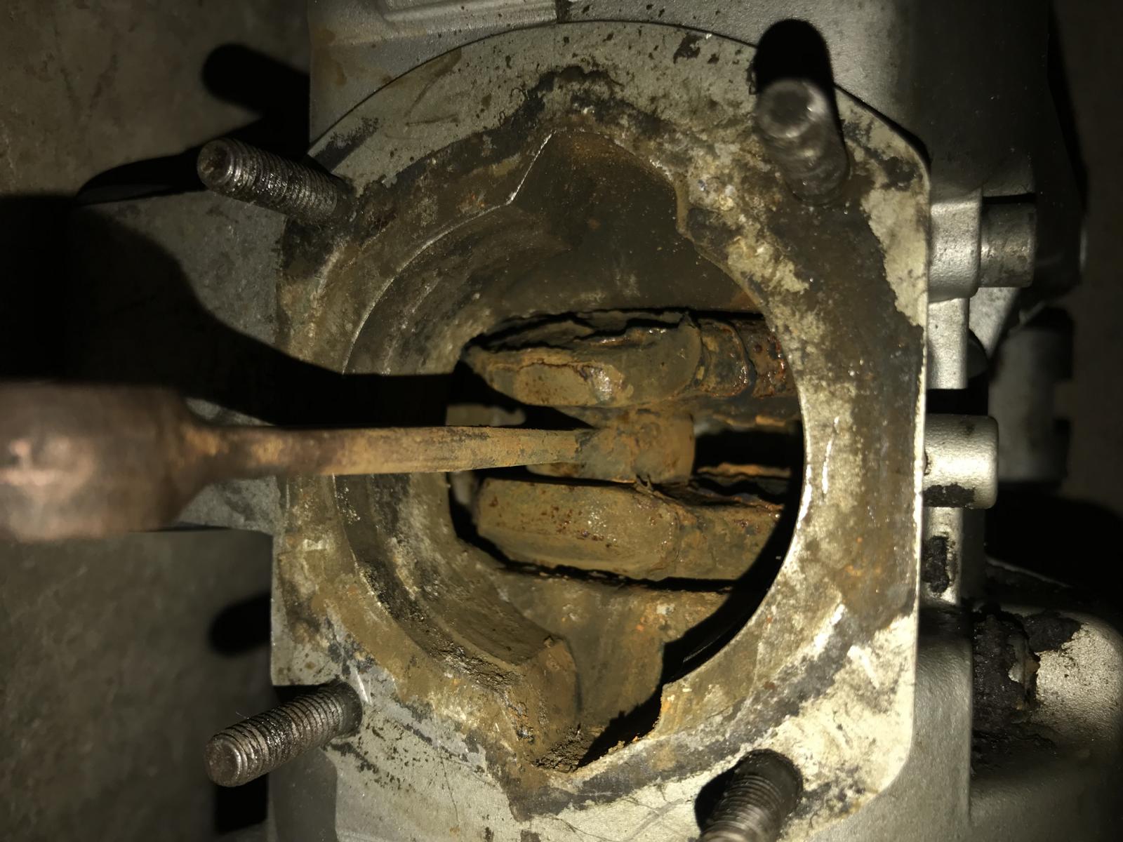

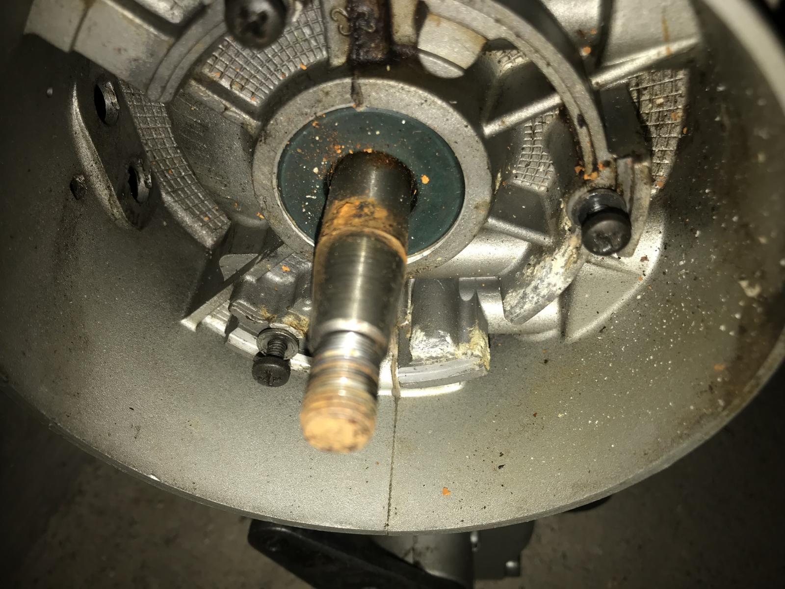

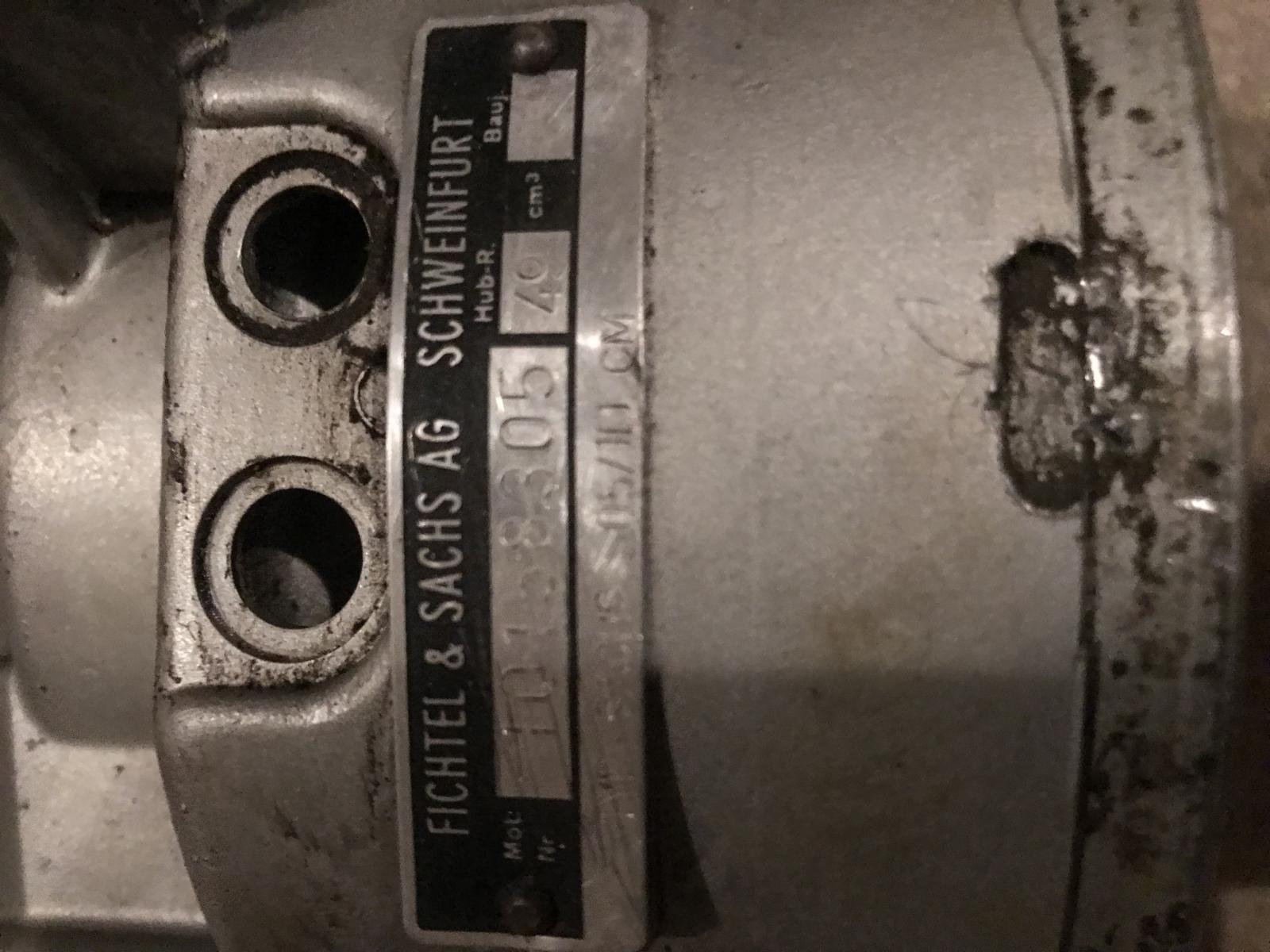

Servus Leute
Hab gestern auf nen Sperrmüll Haufen diesen Motor gefunden. Laut Typenschild ein 505/1D CM
Das müsste doch ein Moped Motor sein und auch recht selten oder. Ist ja auch noch ein Automatik dazu
Zustand ist nicht so der Hit. KW sieht sehr übel aus. Rest ist eigentlich gut von der Optik
Passen bei dem Motor die Dichtungssätze wie für den Mofa Motor.
Hoffe ihr habt paar tips

Der einzige Unterschied beim Mofa-Moped Motor besteht im Zylinder, Kolben, Typenschild und der Anbringung der Stehbolzen, diese sind zum 25er leicht versetzt.Zylinder und Fussdichtung kann man anpassen, Rest ist identisch.
KW ist reif für den Schrott, lag wohl im Wasser.

ja 505/1 D ist moped 49ccm , also welle mit 44mm hub
https://www.mopedteileschubert.de/shop/ ... ueberholt/
ka ob der motor in deutschland verkauft wurde...
war jedenfalls in der optima 1D

der motor hat wert wenn man ne mühle hat in die der gehört...
https://www.motorbooks.at/hedrcules-opt ... sanleitung
es war die Supra mit automatik motor http://www.50er-forum.de/wiki/index.php ... s_Supra_2D
die es in deutschland meines wissen nie gab
ansonsten ist es nix weiter als ein 1 gang automatik mit mopedzylinderanschluss
also ein 505/1C mit 44mm welle
das wichtigste an solchen motoren ist immer der zylinder
dichtsatz
viewtopic.php?t=1457
