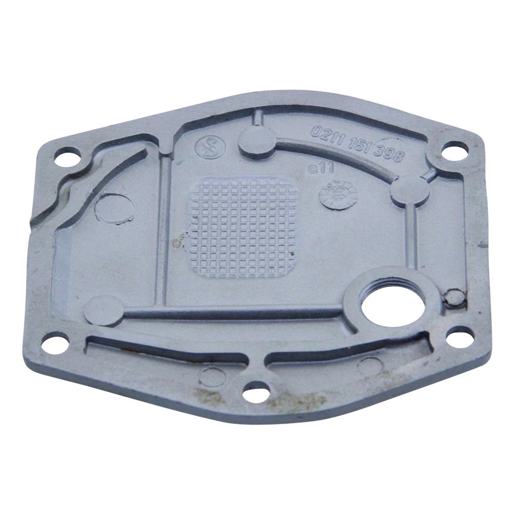

Meistens ist dann die Belüftung am Kupplungsdeckel dicht. Hast vielleicht Dichtungsmittel verwendet für den Deckel?
Nehm den Deckel nochmal ab und schau, ob der Belüftungskanal frei ist.
Daran wird es wahrscheinlich liegen.

an überdruck glaub ich bei dem motor ja weniger...allerdings prüfen schadet nix
die entlüftung im deckel sollte frei sein
https://www.zweiradteile.net/media/imag ... 1514_4.jpg
der kleine kanal oben links
