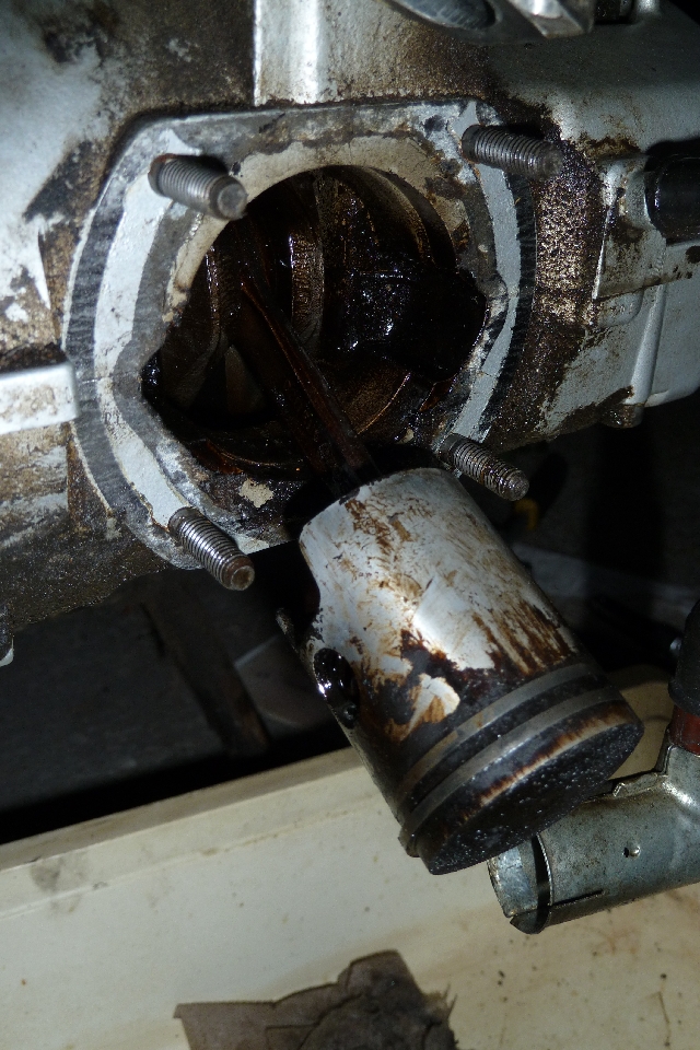

N'Abend zusammen,
habe soeben den Zylinder gelöst und muss sagen, der Kolben ging richtig schwer raus!
Mit WD-40 nachgeholfen und den Zylinder unter Zug ganz leicht hin und her gedreht, am Ende gings.
Hier mal ein paar Bilder (noch nichts gereinigt):
Bevor ich jetzt weitermache ein paar Fragen bzw. Feststellungen:
1. Die Kurbelwelle dreht jetzt wie Butter, die Drehbewegung am Polrad geht wieder leicht (nicht "klebrig ruckartig" wie vorher) => Kurbelwellenlager scheinen in Ordnung zu sein.
2. Die Kolbenringe liegen platt in der Nut, nur im unteren Bereich (von ca. bei 6-9 Uhr) stehen sie leicht federnd hoch, sieh Bild. => deswegen vielleicht verklemmt?
Muss der Kolben nicht viel leichtgängiger aus dem Zylinder flutschen, habe die Vermutung dass er tatsächlich die Kurbelwelle blockiert hat?
Wie ist das mit den Kolbenringen, sollten die nicht nicht rund herum relativ locker sitzen (habe keine Anhnung davon)?
Wie mache ich jetzt weiter, soll ich dem Schmodder mit Bremsenreiniger zu Leibe rücken?
Brauch ich evtl. neue Kolbenringe?
Fragen über Fragen, würde aber vorher gerne eure Einschätzung hören.
VG Detlef

Freut mich, dass dich dein eigenes Gefühl nicht getäuscht hat!
Zur Sache: Das sieht ja mal übel verölt aus, da hat mal jemand irgendwie was falsch gemacht. Oder dein gesamtes Getriebeöl ist in den besagten 60 km ins Kurbelgehäuse gelaufen.
Interessant wäre jetzt die Lauffläche vom Zylinder zu sehen, denn der Kolben hats, meiner Meinung nach, hinter sich.
Wie du richtig sagst liegen die Ringe rundum locker im Kolben und dichten Kolben zu Zylinder, Da hats ja ordentlich durchgeblasen, denn unterhalb der Ringe ist der Kolben verkleistert, wie ich das selten gesehen habe.
Klar kannst du den Kolben reinigen und neue Ringe einsetzen. Aber die Laufwand sollte noch i.O. sein.
Nach der Laufleistung sollte aber noch kein solches Bild vorliegen. Bisschen schwarz ist der Kolben immer unterhalb, aber nich ölig.

Michael W. hat geschrieben: Klar kannst du den Kolben reinigen und neue Ringe einsetzen. Aber die Laufwand sollte noch i.O. sein.
Da sieht man mal, was Uralt-Sprit über die Jahre anrichtet.
Bei den festgebackenen Kobenringen (es muss wie du sagst seitlich rausblasen!), wundern mich eigentlich die doch akzeptablen Fahrleistungen (Tacho 30).
Die Laufwand vom Zylinder/Kolben schaue ich mir nach dem saubermachen an (ist Wochenendarbeit), mal schauen was noch zu gebrauchen ist.
Ist Bremsenreiniger das Allheilmittel?
Gruss Detlef

Hi Detlef,
das geht bestimmt mit Bremsenreiniger, vielleicht erstmal mit weniger schweren Geschützen probieren.
Wichtig ist, dass die Nuten der Kolbenringe wieder Piccobello werden, und ich würde neue Ringe montieren.
Sehr schön wäre, wenn die Zylinderlaufbahn keine Riefen oder sonstige Beschädigungen aufzuweisen hätte.
Bis dann, Micha
