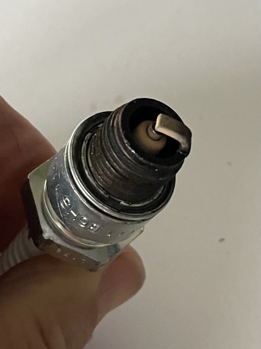

Hier das Kerzenbild nach der "Vollgasfahrt" mit 25 in den nächsten Ort und zurück (52er Düse, Nadel Position 3):
Beiträge: 9092
Re: Viertakten und Ursachensuche
im prinzip nicht so schlecht...wird aber vermutlich noch dunkler könnte also etwas zu fett sein
ist der zylinder überhupt schon eingefahren...wenn er angeblich doch so neu ist...
