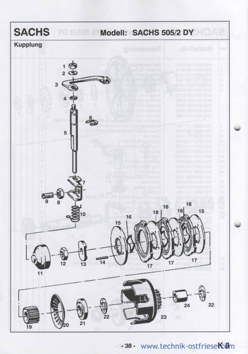

Ganz ehrlich ich kapiere auch nicht wie man die Mutter lösen oder festziehen kann ohne die Kurbelwelle mittels Kolbenstopper o.ä. fest zu halten. Oder hält der Spezischlüssel den Kupplunskorb mit fest?
Nee genau das ist das Problem.
Bin selber MaschBau Ing., daher war mir die Frage erst peinlich, da ich dachte ich hab nen Denkfehler.
Kupplungskorb festhalten nutzt ja auch nix, die Welle müsste gehalten werden.
Und solange diese Verzahnung für die Innenlamelle nicht fromschlüssig auf der Welle sitzt, kann sich das an der Stelle mit dem Pfeil drehen.
Ich bin leider zu lange raus aus dem Kram, aber man kann das ja theoretisch so berechnen:
Die Kraft die von der sehr kleinen Seitenfläche der Mutter auf die Scheibe gebracht wird, mal dem Reibkoeffizient ergibt die radiale Reibkraft.
Diese dann mal dem mittleren Mutterdurchmesser das Drehmoment, welches diese Verbindung überträgt.
UInd dieses sollte bessser größer sein als das was die Kurbelwelle abliefert.

Re: Kupplungsaufbau
kontert einfach übers polrad
der kraftschluss zur welle erfolg nur über die nasen der lamellen die außen in den korb greifen
und das nur wenn die scheiben genug zusammngepresst werden
die reibung ist von sachs halt so berechnet das die federkraft bzw der druck ...für die wenigen ps ausreicht
mit ensprechender fahrweise hält das
mein automatik motor ist seit 1992 nicht geöffnet..alles intakt bisher...kuppelt sauber nach wie vor
wieviel km weis ich nicht...tacho ist bei 8000km defekt gegangen...schätze meine mühle jetzt auf ca 14000-15000km
so langsam fühl aber im hintern vibrationen...ne lagerüberholung könnt nich schaden

Den Teil meine ich nicht Carinona (schön daß du wieder da bist, ist echt zäh hier ohne deine Antworten).
Ich meine den Kraftfluß, von der Kupplungsnabe (Teil 19) auf die Welle.
Diese ist zwischen13 und21 einfach nur eingeklemmt.
Zumindest eine Paßfeder an der Nabe wäre hier hilfreich.

Re: Kupplungsaufbau
teil 19 ist nur eine führung
der kraftschluss erfolgt nur über die scheiben
teil 19 ist auch nicht eingeklemmt...das dreht sich munter mit...wennn eingekuppelt ist...hat es halt die gleiche drehzahl wie die nasen der lamelle
es gab bei alten motoren mal ne passfeder

Re: Kupplungsaufbau
Das möchte ich jetzt aber bestreiten.
Die Innenlamellen geben die Kraft auf genau dieses Teil.
Und von da muss es ja wohl auf die Welle.
Und gegenüber der Welle sollte sich das besser nicht munter mitdrehen.
Dann haste nämlich eine rutschende Kuppluung.
