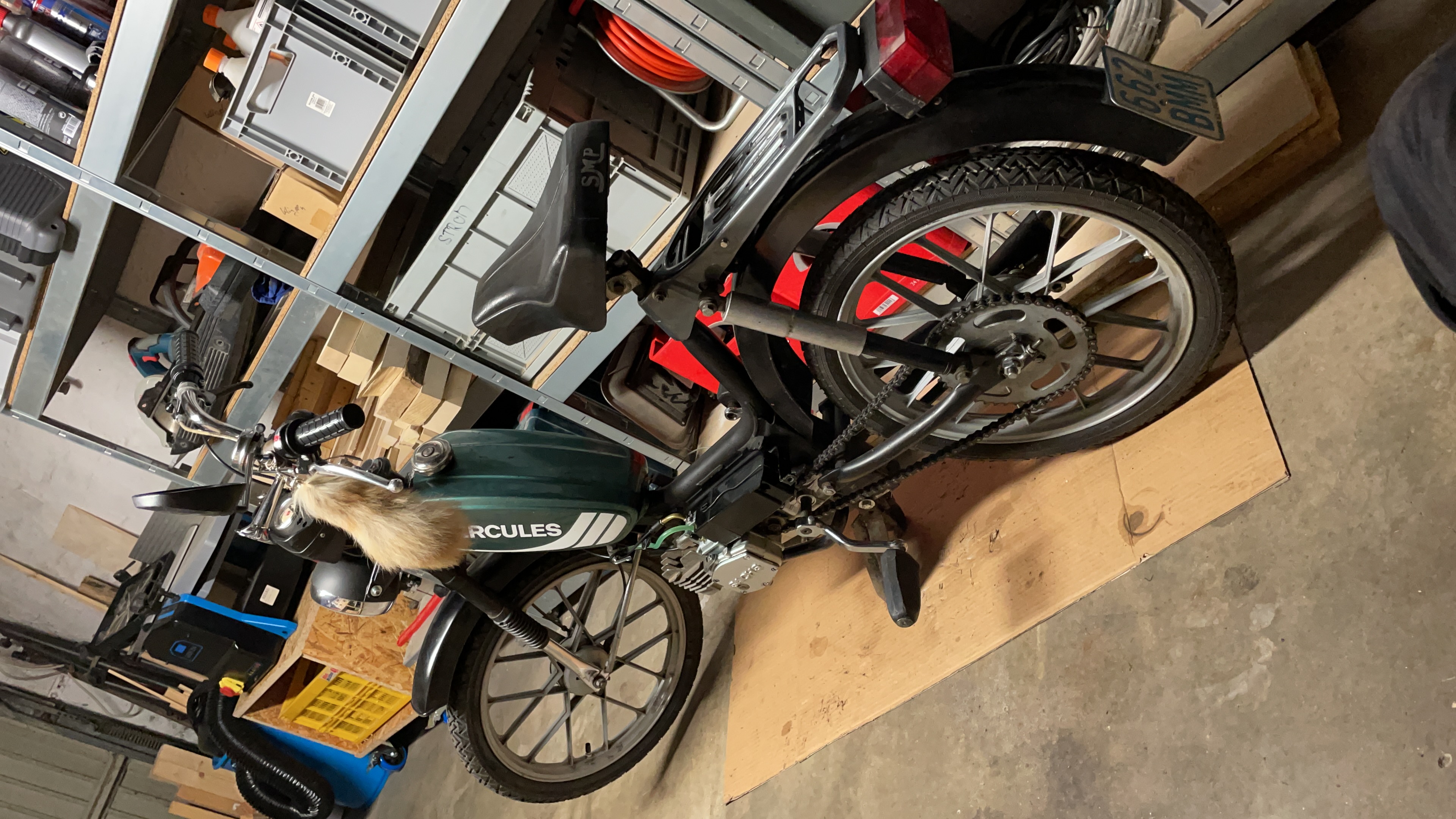

Das ist Hannah
Das ist Hannah

Moin Leute!
Vielen Dank für die vielen Tips und Hinweise!
Hatte heute einen Tag frei und den ganz der Mofe gewidmet! :D
Wir haben ein neues Polrad angebracht (das alte hat geschliffen) und gleichzeitig den Unterbrecher getauscht. Beim Anblick des Neuen ist mir klar geworden, dass der alte runter war. Haben dann auch die Zündung abgeblitzt und M und OT definiert. Jetzt springt sie mega gut an und bleibt auch sauber im Standgas!
Haben dann im Anschluss etwas mit den Düsen gespielt.
85/10/107 mit P2 Krümmer lief bei mir die ganze Zeit mit ner 50er HD (Normal wohl 48er)... Sind dann jetzt mal bis 56 schrittweise hochgegangen. Aber weiterhin max 25 - bis mir gerade was aufgefallen ist:
wenn ich Vollgas gebe fängts irgendwann an zu "schlagen" oder "tackern"... Nehm ich dann ein klein wenig Gas weg - bis dieses Geräusch aufhört - zieht die auf einmal die Geschwindigkeit hoch bis 35km/h... Und läuft super sauber... Ist auch nicht mehr so laut...
Was kann denn das nun sein??? Irre diese Technik! :D
Achso: Zahnrad vorne 11 und hinten 48 (steht zumindest mit Edding drauf)
Sachs 505/2 BY
Gruß und vielen Dank euch!
Chrischan
Zandermichi
Beiträge: 540
Registriert: 02.03.2017 09:42
Mofa/Moped: Hercules P3
Re: Prima 4 auf Prima 5 Umbau / Kaum zu starten - kaum zu fahren
Beitrag von Zandermichi »
Hab das nicht alles komplett gelesen :shock:
Aber das hört sich genau an wie bei mir ....
ich hab ALLES gemacht und am Ende war es die Fussdichtung (Innen!!!) Durch
das sieht man von aussen nicht und das Mofa läuft kalt und im unteren Bereich perfekt und um so länger man fährt nervt es !
Weil sich die Abgase mit den EInlass verbinden !
würde ich auf jeden Fall mal prüfen aber erst die Dichtung besorgen !
Gruß Michi und viel Erfolg
