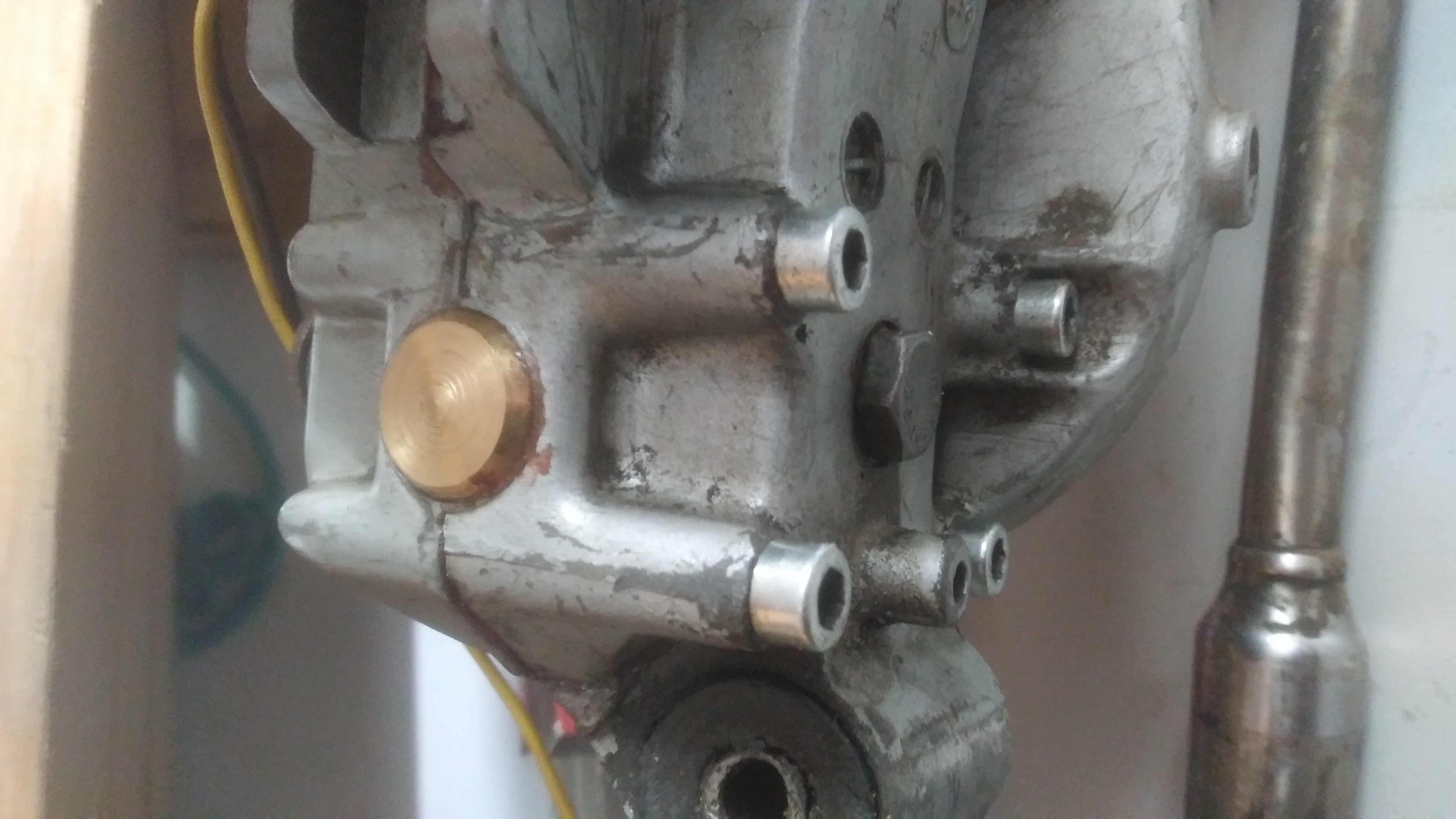

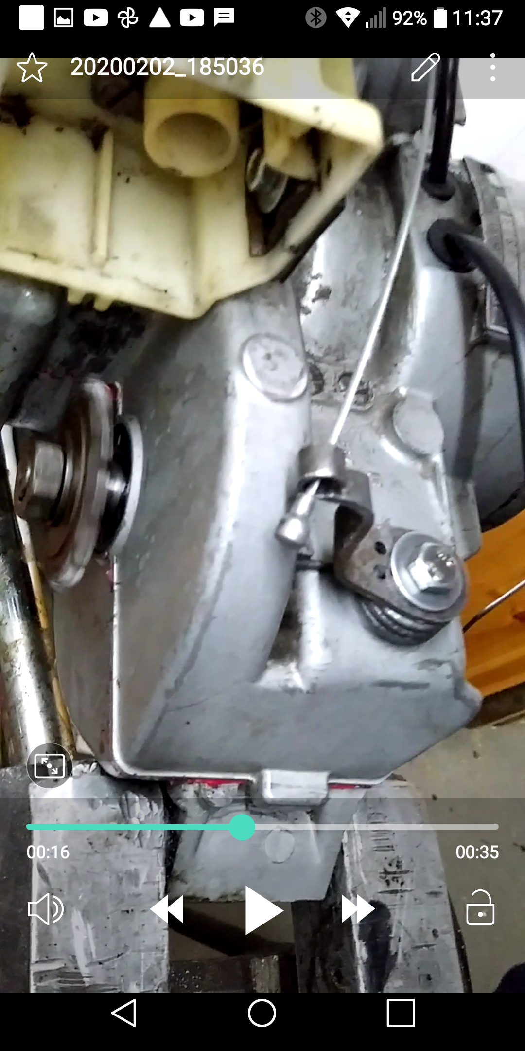

Hab mal ein Bild gemacht, so sieht das aus. Der Hebel kann nicht weiter nach hinten wie auf dem Bild, da er am Rahmen anstößt.

soweit sollte der gar nicht zurückgehn

Re: Schaltprobleme
Hallo. So hatte ich das auch verstanden.

Re: Schaltprobleme

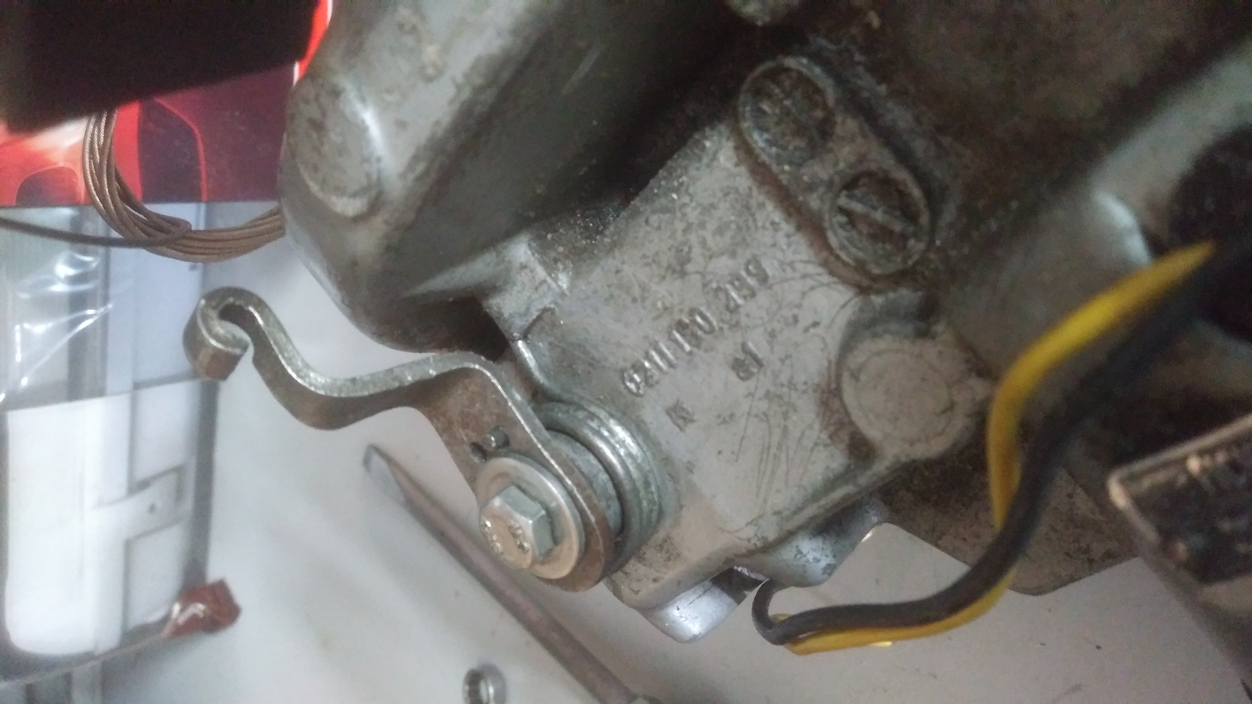

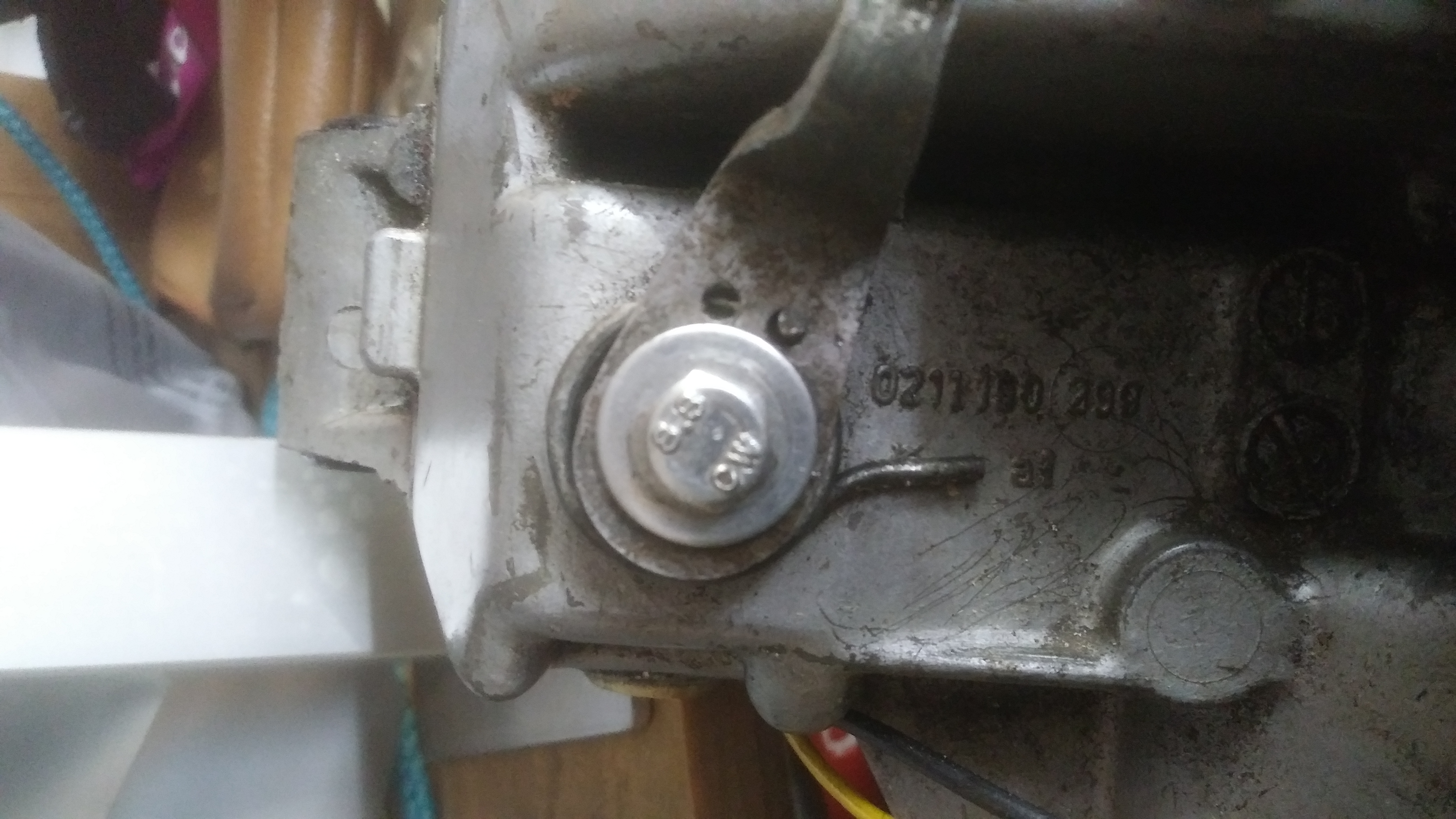

2. Gang
1.Gang
Ist zwar mein 504er aber man sieht das der Hebel viel weiter vorne stehen sollte.
1.Gang

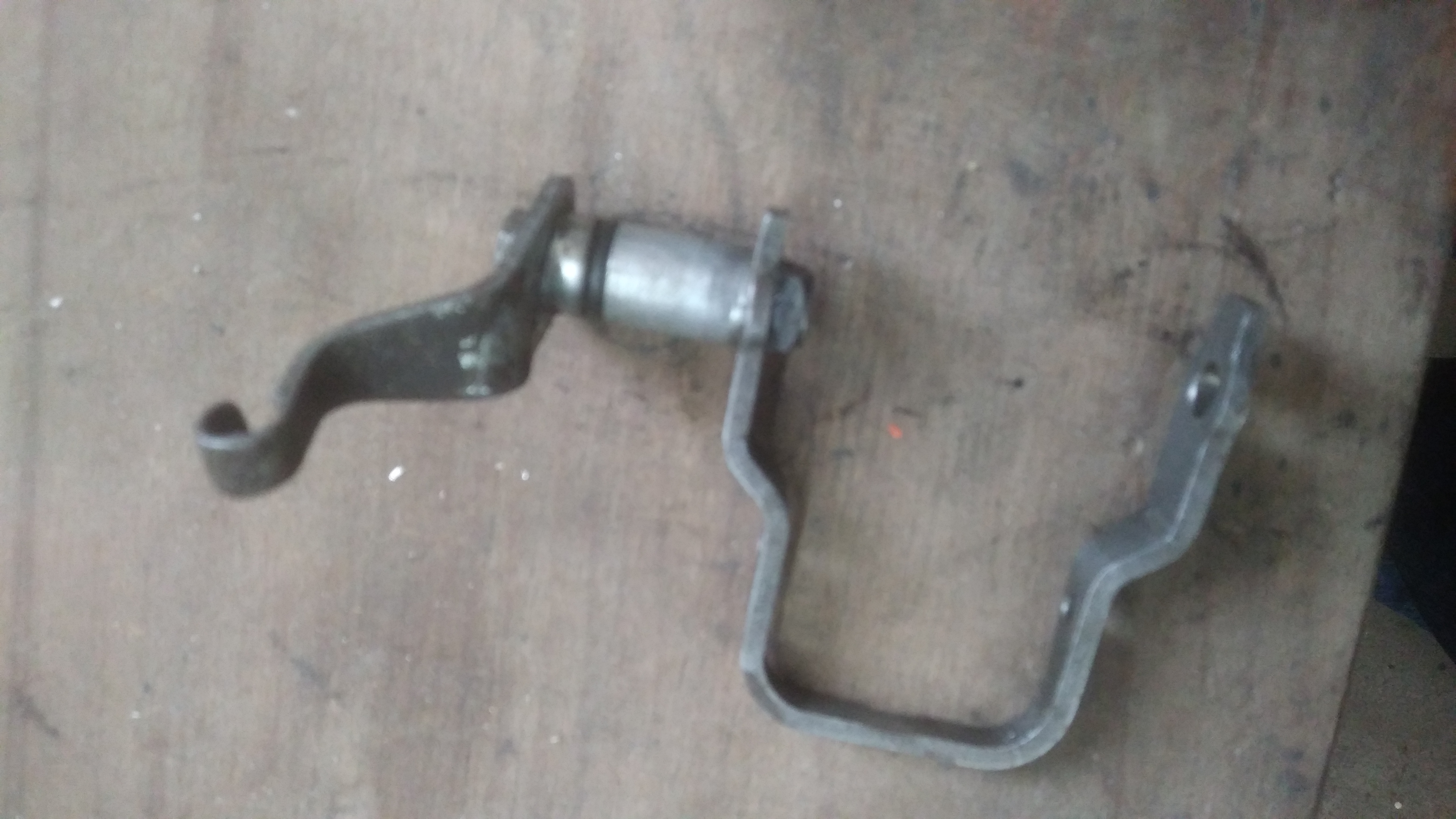

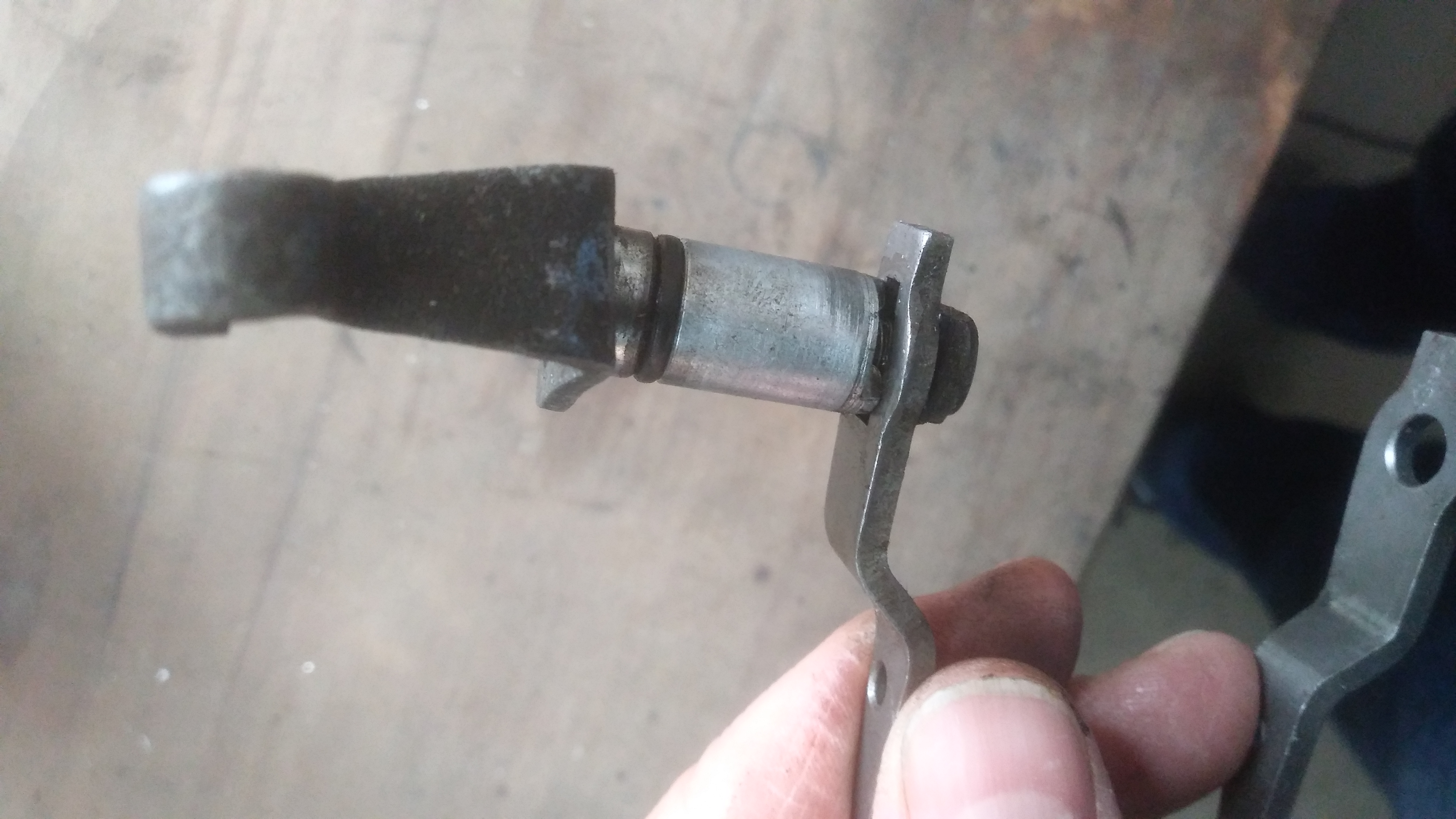

Der äußerte Schalthebel geht im Motor mit 2 Nasen in den Inneren Schalthebel. Wenn du die Schraube mal gelöst hattest dann kann es sein das die raus geflutscht sind und der Hebel deshalb falsch steht.
Das im eingebauten Zustand rein zu bekommen ist nicht einfach (fast unmöglich).
- Beiträge: 858
Re: Schaltprobleme

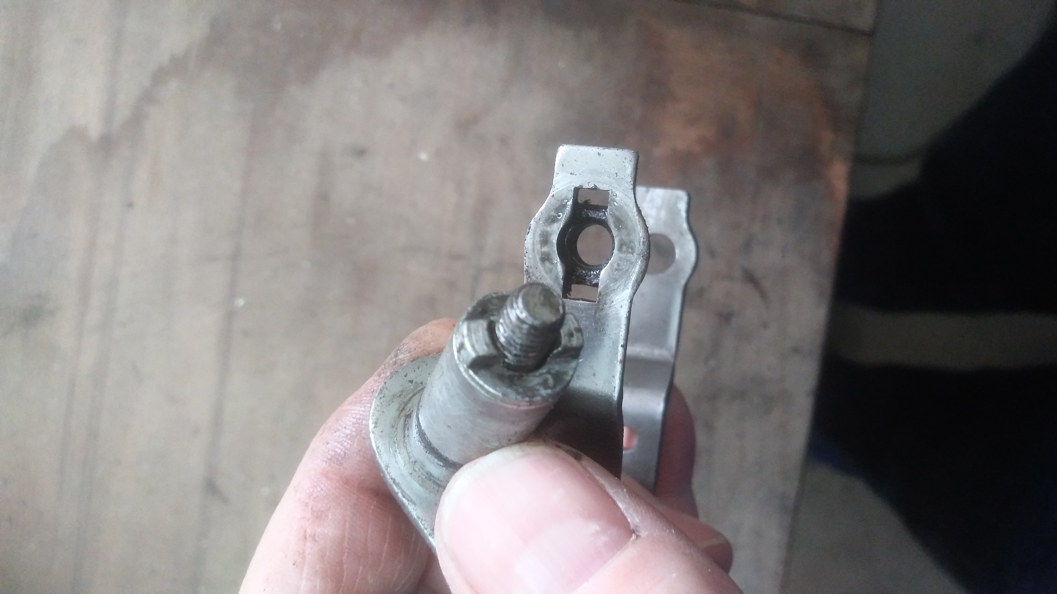

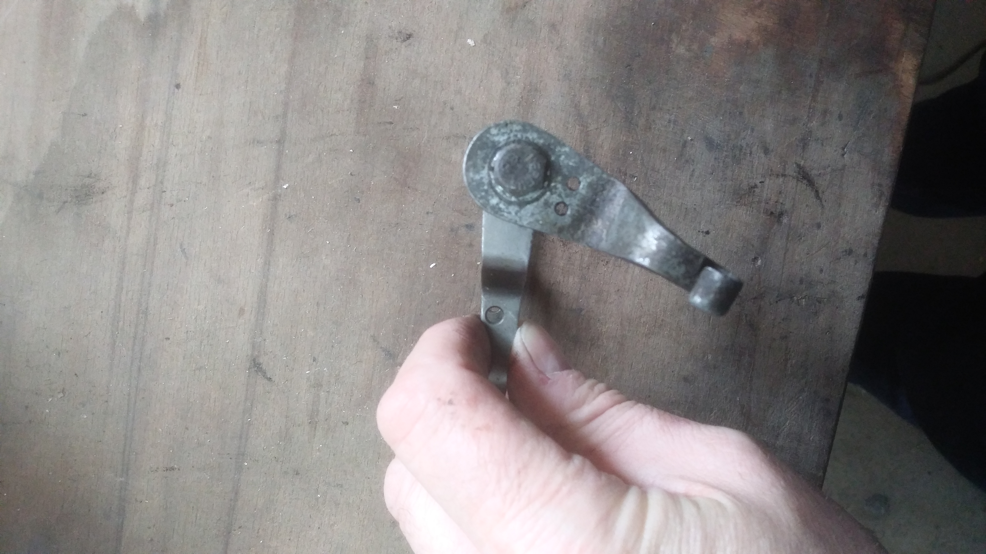

Auf dem folgenden Bild stehen die Nasen auf, ich vermute das es bei Dir im Inneren so ist.
Bild 1 zeigt wie die Bauteile zusammengebaut stehen müssen. Der Hebel im Inneren (wo meine Hand dran ist) zeigt im Leerlauf genau nach vorne

Danke für die ausführlichen Schnellen Antworten!
Motor ausbauen wäre ja kein Problem. Wie ich das jetzt sehe sollte das aber doch funktionieren (mit ein wenig gefummel) ohne dass ich den Motor auseinander nehmen muss oder ?

Re: Schaltprobleme
Ja geht. Habe meinen vom Ersatz Motor mal demontiert.
Daher die Bilder. Der innere Bügel wird von der Unterseite ja nochmal geführt durch die Schraube. Diese NICHT raus drehen. Sonst klimpert innen alles durcheinander.
Oben den Hebel demontieren. Wenn der Motor waagerecht steht verrutscht der etwas so das man den Hebel nicht rein bekommt.
Ich hab den Motor dann senkrecht auf den Zylinder gestellt dann rutscht es richtig.
Dann den Hebel mit der LOSEN Feder montieren.
Die passende Stellung suchen. Ist etwas gefummel. Am Besten erst mit der Schraube lose das Gewinde greifen. Dann hin und her bewegen und dabei die Schraube mit der Hand fest drehen. Man merkt wenn die Nasen richtig sitzen.
Dann fest drehen und mal beide Gänge probieren..
Danach die Feder über die "Rampe" schieben und so bespannen.
- Beiträge: 858
Re: Schaltprobleme
Einfacher ist es eine lange M6 Schraube oder ein Stück Gewinde Stange durch den Hebel zu Führen und dann schon mal lose rein zu drehen. Dann führt sich das alles besser. Wenn er dann sitzt die Gewinde Stange gegen die .org. Schraube zu tauschen.

Danke euch! Das war das Problem. Hab ein wenig probieren müssen, aber am Ende hat es geklappt. Schaltet einwandfrei.
- Beiträge: 858
Re: Schaltprobleme
Danke für die Rückmeldung!Herculator hat geschrieben: ↑10.04.2021 15:44Danke euch! Das war das Problem. Hab ein wenig probieren müssen, aber am Ende hat es geklappt. Schaltet einwandfrei.
Hast den Motor denn ausgebaut oder es mit gefummel so hin bekommen?
Jetzt noch die Kette schmieren
Herculator
- Beiträge: 14
- Registriert: 08.01.2021 10:22
- Mofa/Moped: Hercules Prima 5S Bj. 1979
Re: Schaltprobleme
Meine Rückmeldung kommt zwar spät, aber besser als nie schätz ich.
Hab den Motor ausgebaut, aber nicht geöffnet. Hat dann seine Zeit gedauert, am Ende hat es dann aber doch geklappt. Sie fährt und schaltet immernoch perfekt seitdem.
