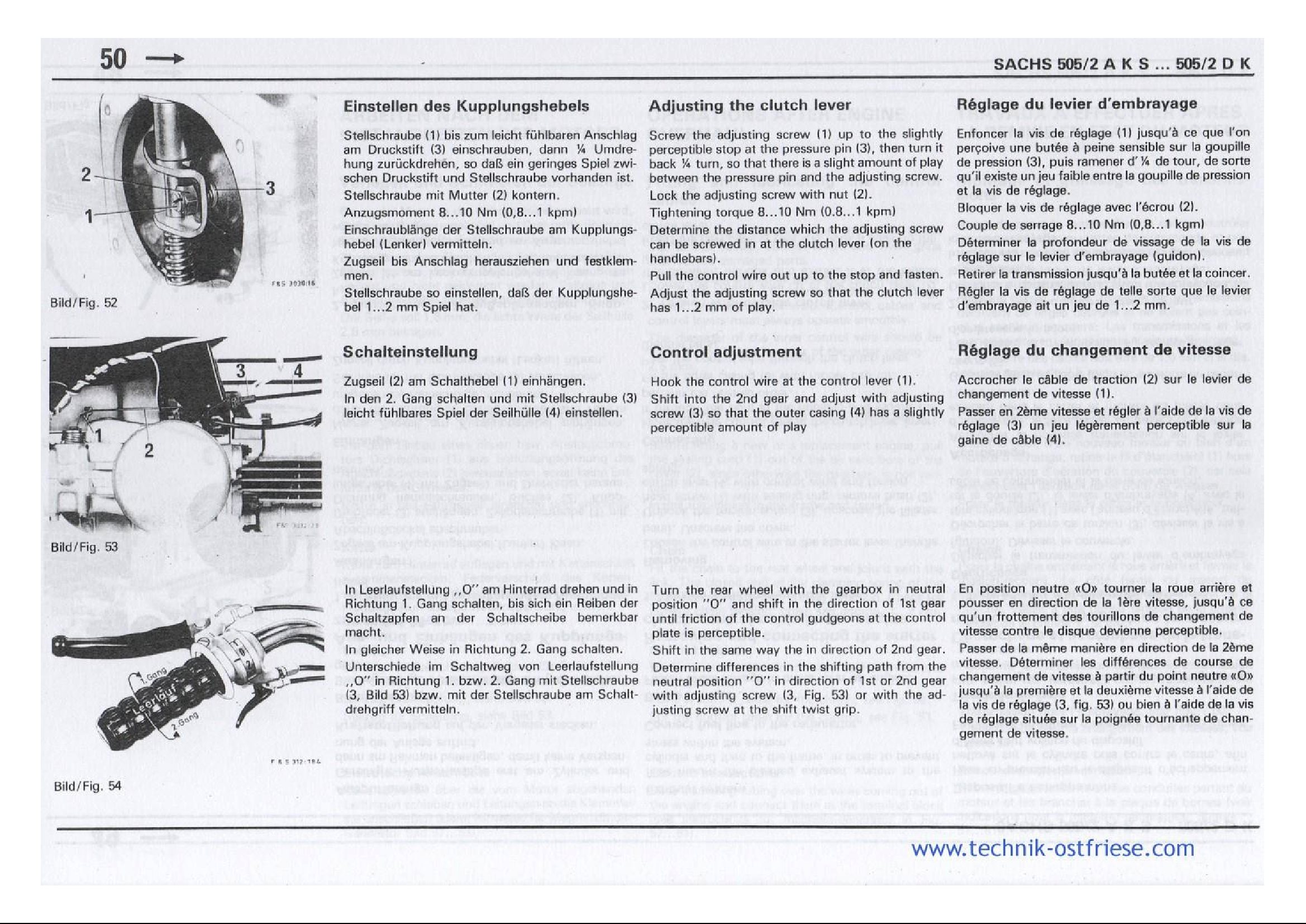

Beiträge: 421
Re: Prima 5S Schaltzug einstellen
Hast du dir mal die Anleitungen beim Technik Ostfriesen angeschaut?
Da steht es beschrieben wie man das an der 2 Gang macht.

Die Anleitung habe ich schon,
sagt mir nur nochmal wenn ich fertig bin mit der Einstellung ob der Zug dann immer in Entstellung spiel hat?
Beiträge: 8969
der hat kein spiel...du sollst in nur in zwei nicht straff spannen damit der schalthebel auf dem motor ganz zurück kann, grundeinstellung

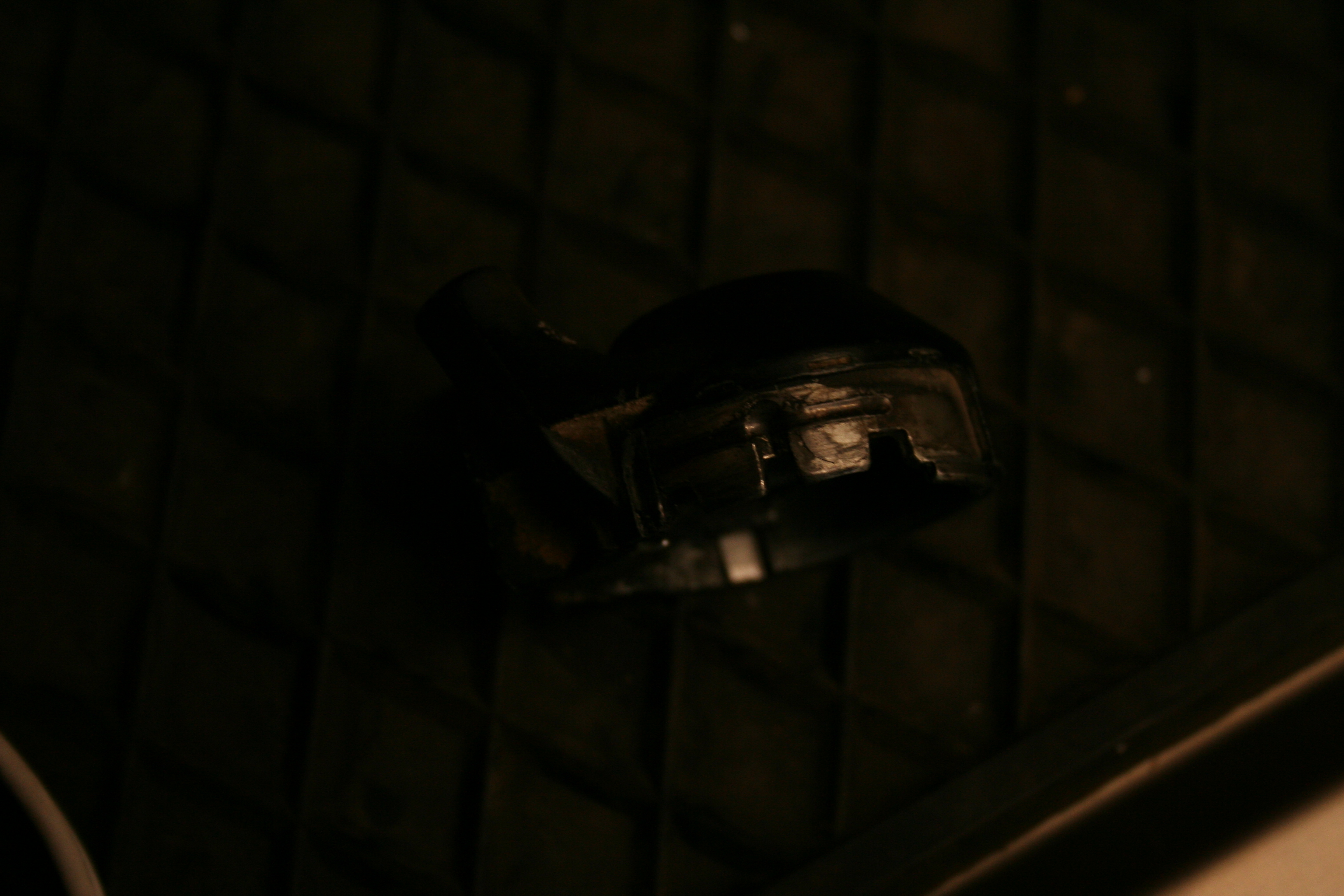

Ok ich versuch es mal, ich habe jetzt mal den Schaltergriff auseinandergenommen um den neu zu fetten.
Auf der Platte wo die Kugel läuft sieht es eingelaufen aus,
habe mit einer neuen Platte mal verglichen diese ist glatt und hat nur in der Mitte ein Loch für die Kugel.
Sagt mal bitte ist es schlimm wenn die Platte so ist? Siehe Bild

Beiträge: 8969
das doch alles nicht schlimm
sieh dir den kupplungsgriff an...da ist unten nähe schraube eine nase
die greift in de kerben am schaltsegment ein wenn griff losläßt
solnge da am schaltsegemnt nix ausgeschlagen ist geht das
