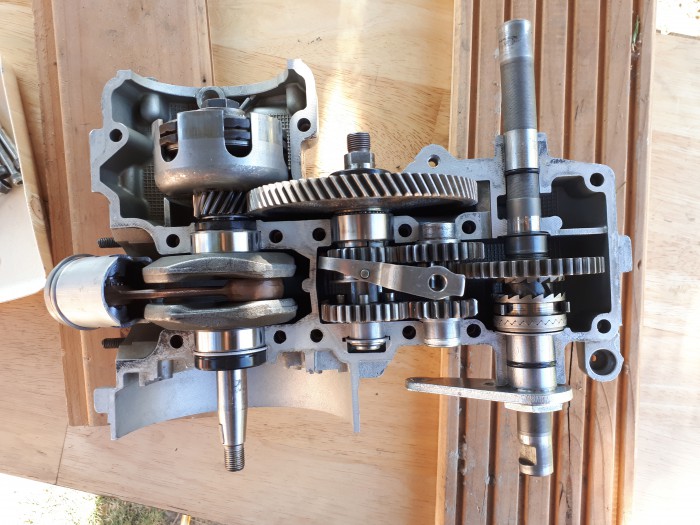

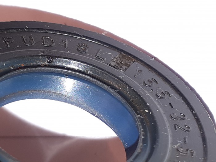

Halli hallo, ich überhole gerade einen Sachs 505/2byv. Als ich mir heute die Simmerring ansah(sie sollen neu kommen) fiel mir folgendes merkwürdiges auf:
2 von 4verbauten Simmerringen sind in Maß und Beschaffenheit anders als die des "normalen" 505 (z.B. der 2b)
So ist der Zündungsseitige dicker, weil doppellippig; Zugfeder innen und außen. Diesen kann man einzeln kaufen.

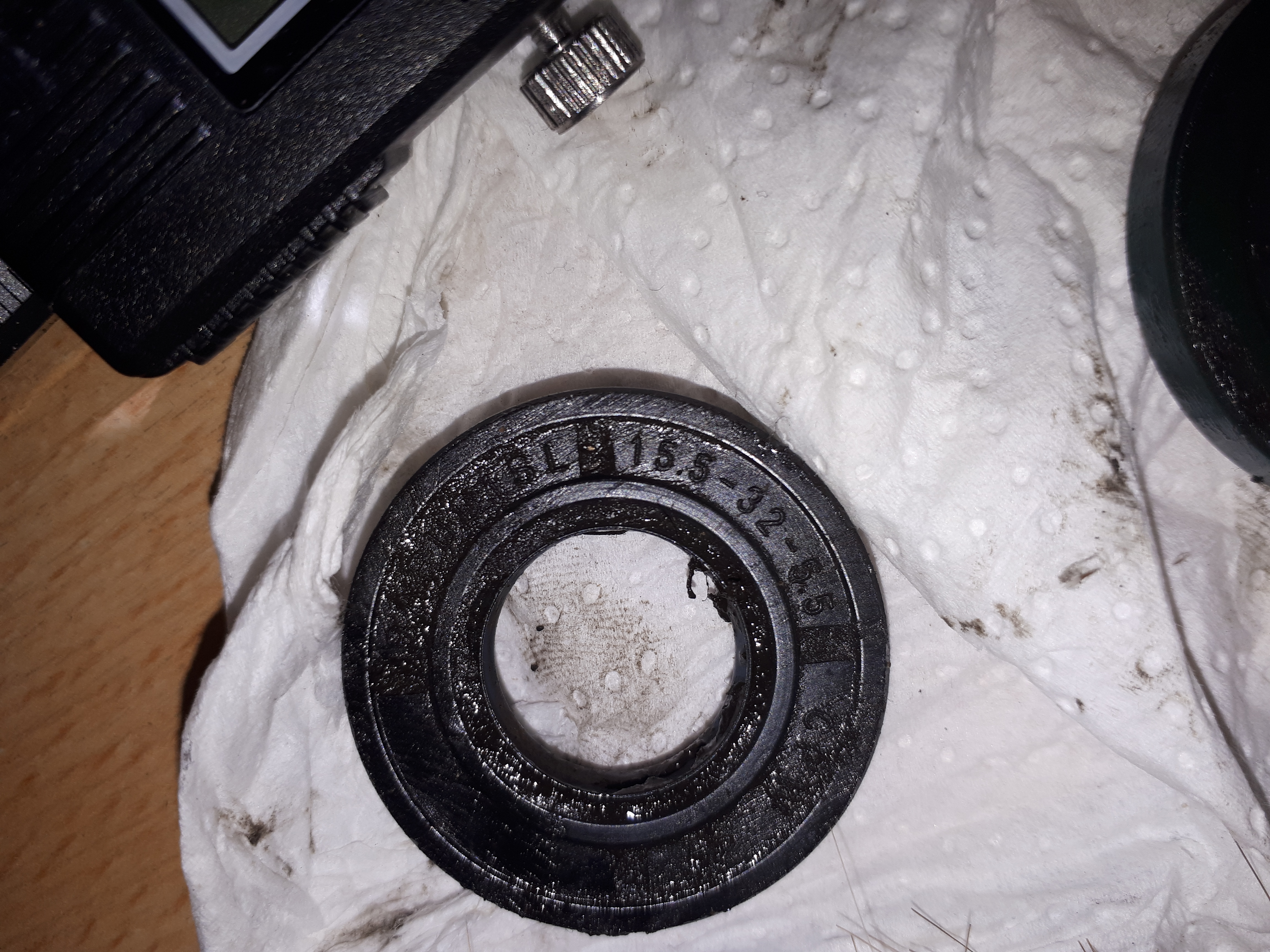

Mein Hauptproblem ist jetzt, das der Getriebesimmerring einen Innendurchmesser von 15.5mm statt 15mm hat. Ich bin fast am verzweifeln, denn ich kann weder was drüber finden, noch ihn kaufen.Habt ihr das schon gehabt?
-Kann er evtl auch wiederverwendet werden?
-oder kann der 15mm standart eingebaut werden, ohne dass infolge Einlaufspuren auf die Welle kommen wegen stärkerem Druck?
Anderer Simmerring?!

das er 15,5mm ist zeigt eigentlich das er falsch ist,
es gibt sie aber .. https://www.kupujemprodajem.com/industr ... s/93098482
oder die welle ist im ostblock 0,5mm dicker.....sehr umwarscheinlich....aber welle nachmessen!
die haben auch teilweise C4 lager eingebaut, evtl um ihren schrott zu kaschieren
aber bei den V motoren scheinen die immer die 15,5mm Ringe eingebaut zu haben https://www.mofapower.de/threads/270710-lager-sachs-505
also ein versehn war das nicht, wer weis was die sich dabei dachten

Vielen Dank, das hat mir sehr geholfen. Bei Woembi habe ich gestern den doppelzugfederring und den normalen kupplungsseitigen aus viton bestellt. Viton sind die besten oder? Neue Lager hab ich auch bestellt. Wie bekomme ich die alten von der kurbelwelle??Bzw welchen Abzieher brauche ich?...was den Getriebesimmerring angeht: die Welle ist wirklich 15,5. Weil der Motor kaum gelaufen hat und der Alte 15,5er Ring noch gut aussieht(Dichtlippe federt noch elastisch) werde ich ihn wiederverwenden...

Re: Anderer Simmerring?!
Oha!
Also ich habe bis jetzt alle 505 so zusammengebaut:
Alle Innereien in obere Gehäusehälfte und Schalthebel schon vor zusammenfügen der Hälften festschrauben. Außerdem gehört doch auch die Bremsfeder in Richtung obere Hälfte...hier ein Bild meines letzten 505 vor zukleben

Also ich hoffe du hast nicht alle so zusammengebaut, der Lagerring der Hauptwelle muss viel näher an die Welle sonst fliegt der Seegering ab.
Wie soll der Lagerring näher an die Welle? Richtung Vorgelegerad oder Richtung 1.,2.Gang.
Die Welle wurde ganz normal eingesetzt und die Anleitung besagt doch, dass der lagerring so positioniert werden soll, dass die lagernadeln ein wenig zu sehen sein sollen oder. Bei mir lief so alles einwandfrei und nix ist abgeflogen.
...jedoch habe ich auch noch nicht ganz verstanden, was Sie genau meinen bzw. als Problem ansehen.Eine kurze Erklärung wie sie die Getriebewelle richtig einbauen würden wäre nett
- Beiträge: 810
Sorry mein Fehler, meinte Vorgelegerad nicht Welle. Die Gleitager der Welle hält diese Spielfrei in ihrer Position und wird mittels Ausgleichsscheiben eingestellt. Der Seegering auf der anderen Seite ist unter umständen nicht in der Lage die Welle zu halten z.B. Schalten mit Gewalt. Der Ring sollte nur näher an das Vorgelegerad als auf deinem Foto erkennbar.
Wo steht das mit der Position des Lagerringes? Kann dazu nichts finden, in der bebilderten Anleitung ist der nicht mittig eingesetzte Lagerring zu erkennen.
Ich hab nur noch die 3gang Motoren diese reagieren sehr empfindlich auf zu grosses Lagerspiel, Seegering ab und dabei die Führungsnut der Gleitlager ausgeschlagen, Gehäuse ist dann Schrott. Die 2gang sind wesentlich unempfindlicher.
das spiel sollte sich eigentlich automatisch ergeben wenn mans richtig zusammen baut
https://www.technik-ostfriese.com/techn ... ima/23.php
da steht nix von sichtbaren nadeln etc
nur lagering über die nadeln drüber, also anschlag
