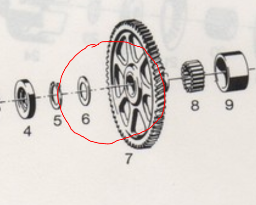

ich bin gerade dabei meinen 505er Motor zu überholen.
Dabei ist mir an der Getriebewelle aufgefallen, dass auf der Ritzelseite zwischen der Unterlegscheibe (6) und dem Vorgelegerad (7) ein Spiel von ca. 0,5 mm vorhanden ist (siehe Bild im Anhang).
Ist das so i.O., oder muss ich hier eine Scheibe unterlegen?

Das sind Ausgleichsscheiben, solltest du ausgleichen. Siehe http://www.technik-ostfriese.com/techni ... e/ztrb.php

Hi Uwe,
vielen Dank für die Info. Also zu der schon vorhanden Scheibe noch eine ca. 0,5 mm dazu. Mal schauen, wo ich so etwas her bekomme.
Gibt es da einen Tipp?

Z.B. hier oder jeder andere Schraubenhandel, nennt sich auch Passcheibe, hole dir ein paar unterschiedliche in der Dicke, 0.2 oder 0,3mm. Dann kannste besser ausgleichen Die Originalmaße gibt es nicht mehr. Das Innenmaß ist wichtiger, kann man mit einem Schleif-Dremel angleichen.

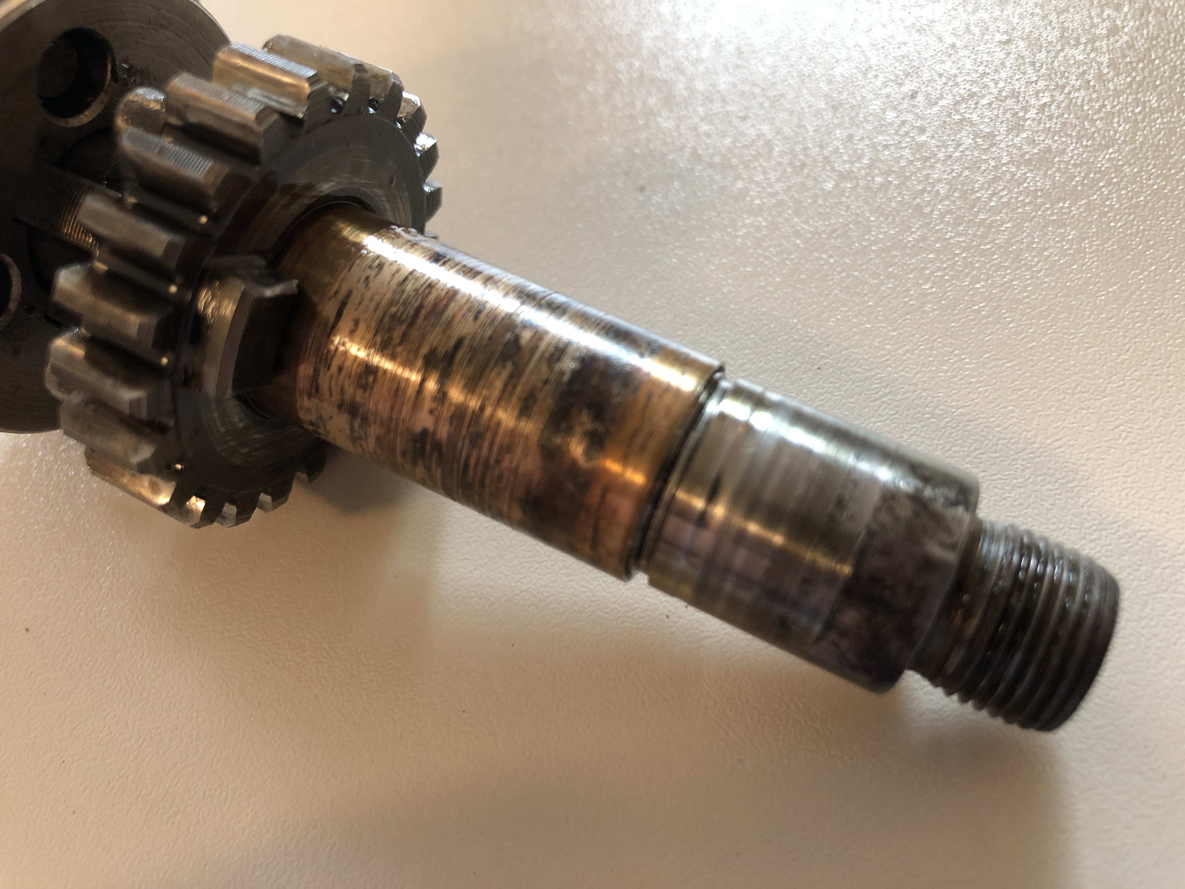

Ich habe mal den Sicherungsring gelöst. Da lagen schon zwei Paßscheiben. Die Paßscheiben stoßen bis auf die Hülse, auf der das Vorgelegerad aufgeschoben ist, und haben kein Spiel zum Sicherungsring. Das Spiel ist auf dieser Hülse. Die Hülse hat einen Durchmesser von 16,5 mm. Da nehme ich einfach 17 mm Paßscheiben. Das sollte schon passen

Was meinst du mit Hülse? Da gibt es normal keine.

Noch ein Punkt.
Grund für die Überholung des Motors war, dass der 2. Gang immer raus gesprungen ist.
Beim auseinander nehmen des Motors ist mir dann aufgefallen, dass der Sicherungsring (18) nicht mehr auf der Getriebewelle war. Der Lag in der Ölwanne. Da hier durch das Getriebe nicht mehr gehalten wurde, hatte es so viel spiel, dass es sich aus dem 2. Gang bewegt hat.
Nun bin ich auf der Suche nach diesem Sicherungsring.
Was ich finden konnte, war der für die 3-Gang. Dieser ist aber zu groß.
Hat da jemand eine Bezugsquelle für den Sicherungsring? Ich finde nichts
Ich behelfe mich erst einmal damit, dass ich die schärfste Seite des Sicherungsrings nach Außen drehe, in der Hoffnung das es hält

das sind standardteile, musst nuttiefe und breite messen

Leider gibt es diese dort nicht. Die normalen Sicherungsringe haben ihre "Halte-Ohren" nach Außen.
Hier wird aber solch einer benötigt https://www.ebay.de/itm/153445835011
Ansonsten passte die Welle nicht in die Passung des Gehäuses, oder?

andere bauform
