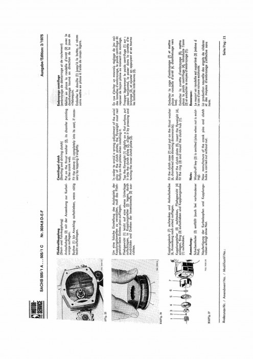

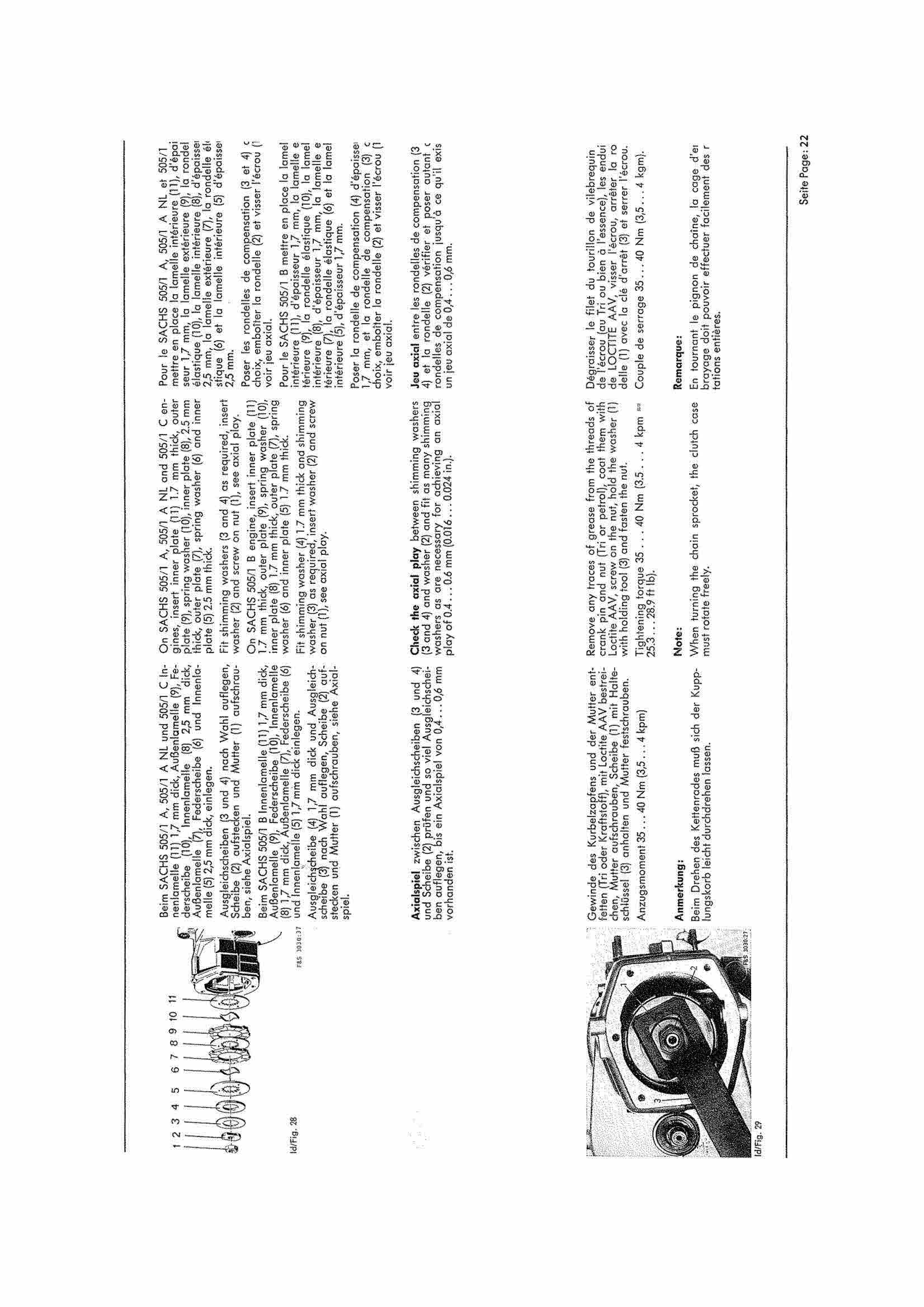

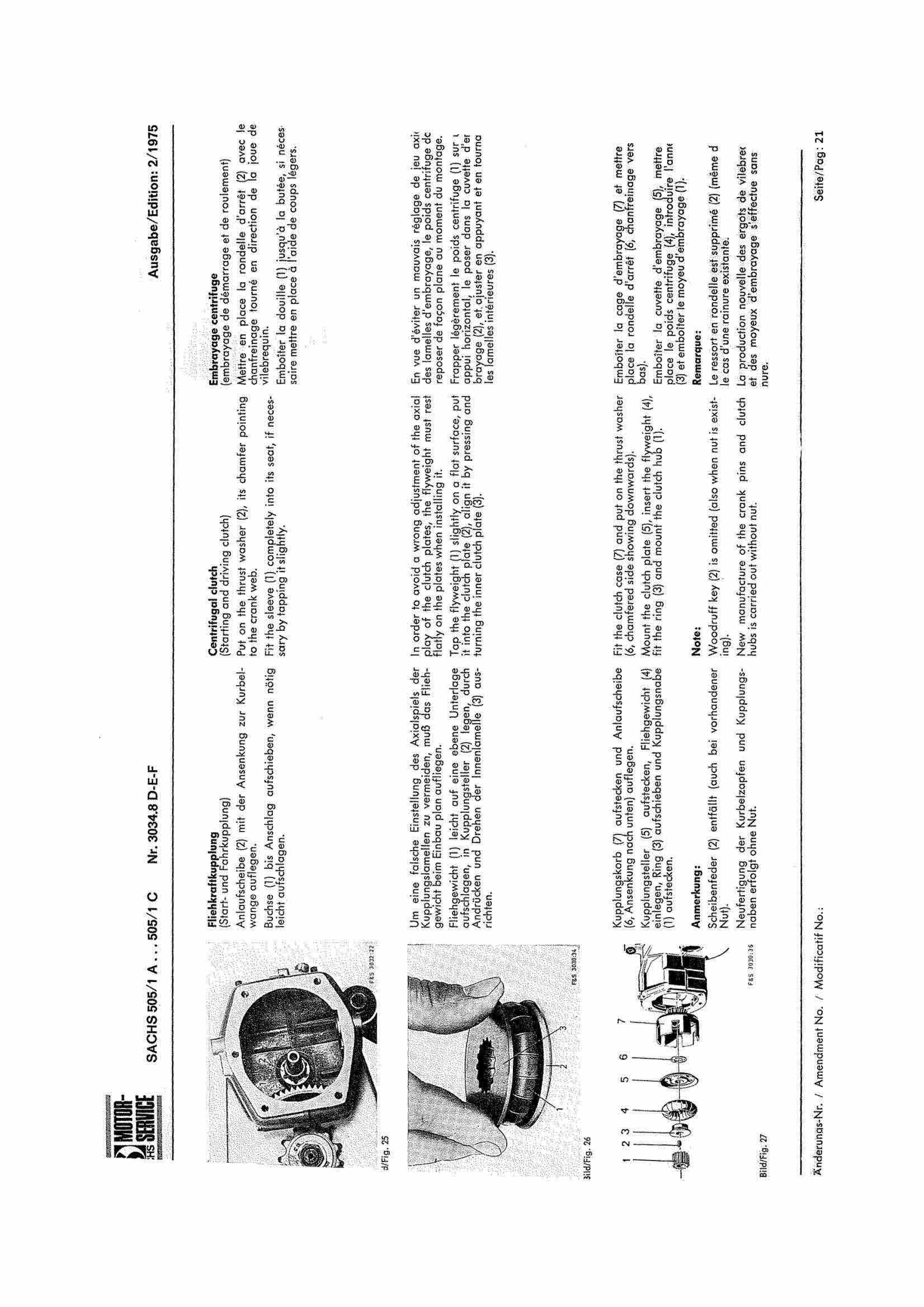

Hallo.
Im Anhang ein Auszug von Sachs.
Da steht auf S 21 was von Zapfen und Nut unter Anmerkung.
Verstanden habe ich das zwar nicht, aber man kann/soll das weglassen können, wenn ich das richtig interpretiere.
Bei Neufertigungen soll das Teil nur noch ohne Nut gekommen sein.
Also müsste es egal sein.
Vielleicht hilft dir das weiter.
Beiträge: 9144
Re: 505/1B X Kupplung kein Kraftschluß
ist doch ganz einfach, wie auf der polradseite der polradkeil
gabs auch auf der kupplungsseite irgendwann den keil der die nabe arretierte
das gibts nicht mehr, braucht keiner , ist erledigt
also den keil weglassen, und egal welche nabe mit nut oder ohne nut montieren

Richtig ...allerdings verstehe ich schon überhaupt nicht wie es ohne Nut zum Kraftschluss kommen sollte ! Und in den Dokumentationen ist auch die Nabe ohne Nut aufgeführt...Sollte demnach also über Umdrehungen und Gewicht funktionieren ...oder ? kann man das Fliehkraft/Feder auf Verschleiß prüfen ?
