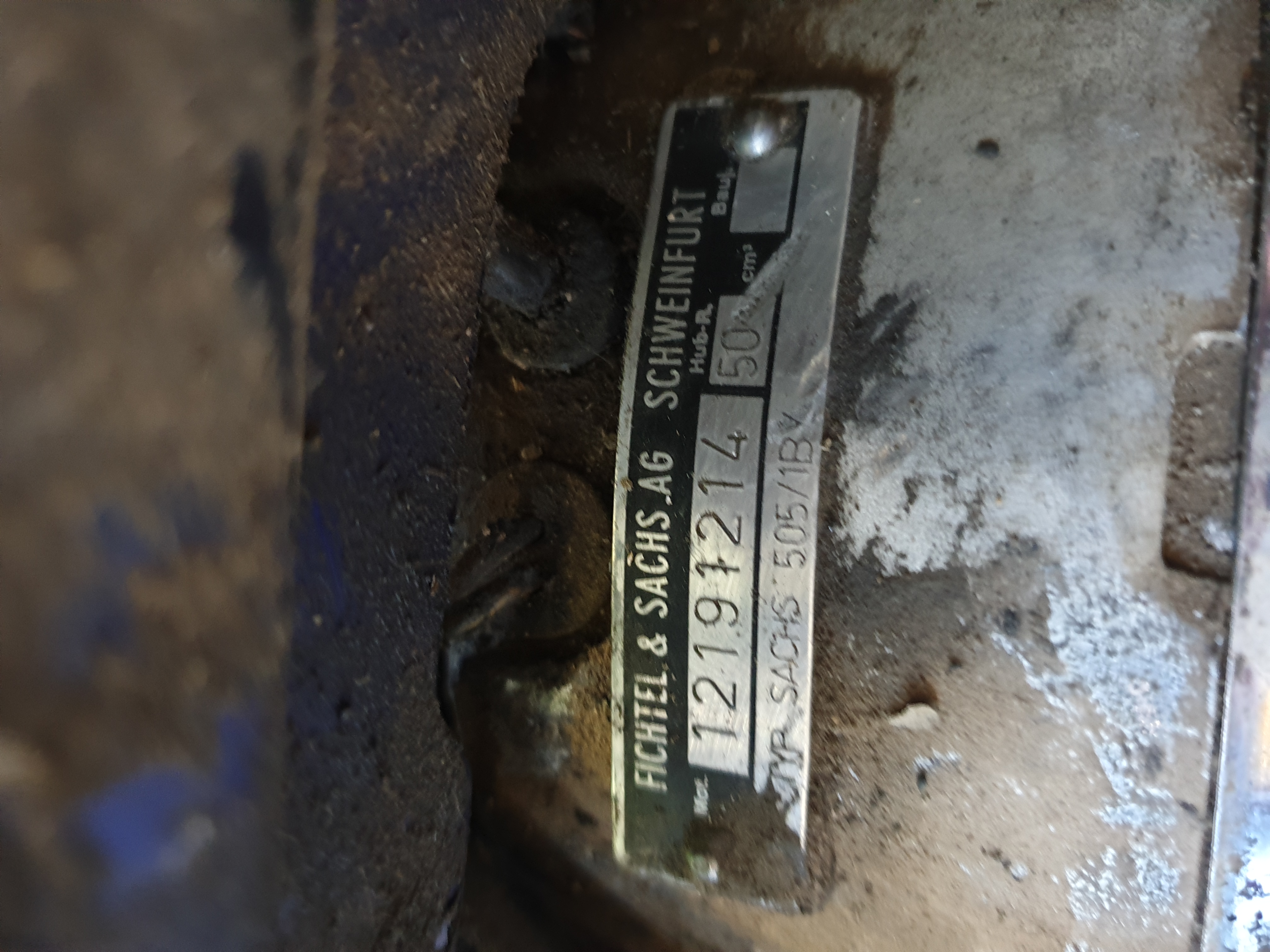

Hi, wenn nur staub as problem ist, ist es kein schlechter fund
es ist eine prima 2 oder 3 ab 1996
http://databikes.com/infophoto/herkules ... -1996.html
hängt davon ab ob schalt oder automatikmotor drin ist
automatik wäre sachs 505/1 BY ab 1990
typenschild motor ist auf der rechten seite am motor hinten über der zündung, plaste muss ab
erstes zeichen für fummelei ist der dcke krümmer, der gehört nicht dran

Also es ist ein Automtik Motor, ich werde morgen mal genau schauen, der Verkäufer hat da Mofa für seinen Sohn gekauft, hat jetzt 6 Jahre in einer Scheune gestanden. Tacho, 1 Pedal, Abdeckung vom Ritzel und der Kaltstarthebel fehlen. Der Motor ist schon mal nicht fest, für 2 Kasten Bier ganz OK :lolno:

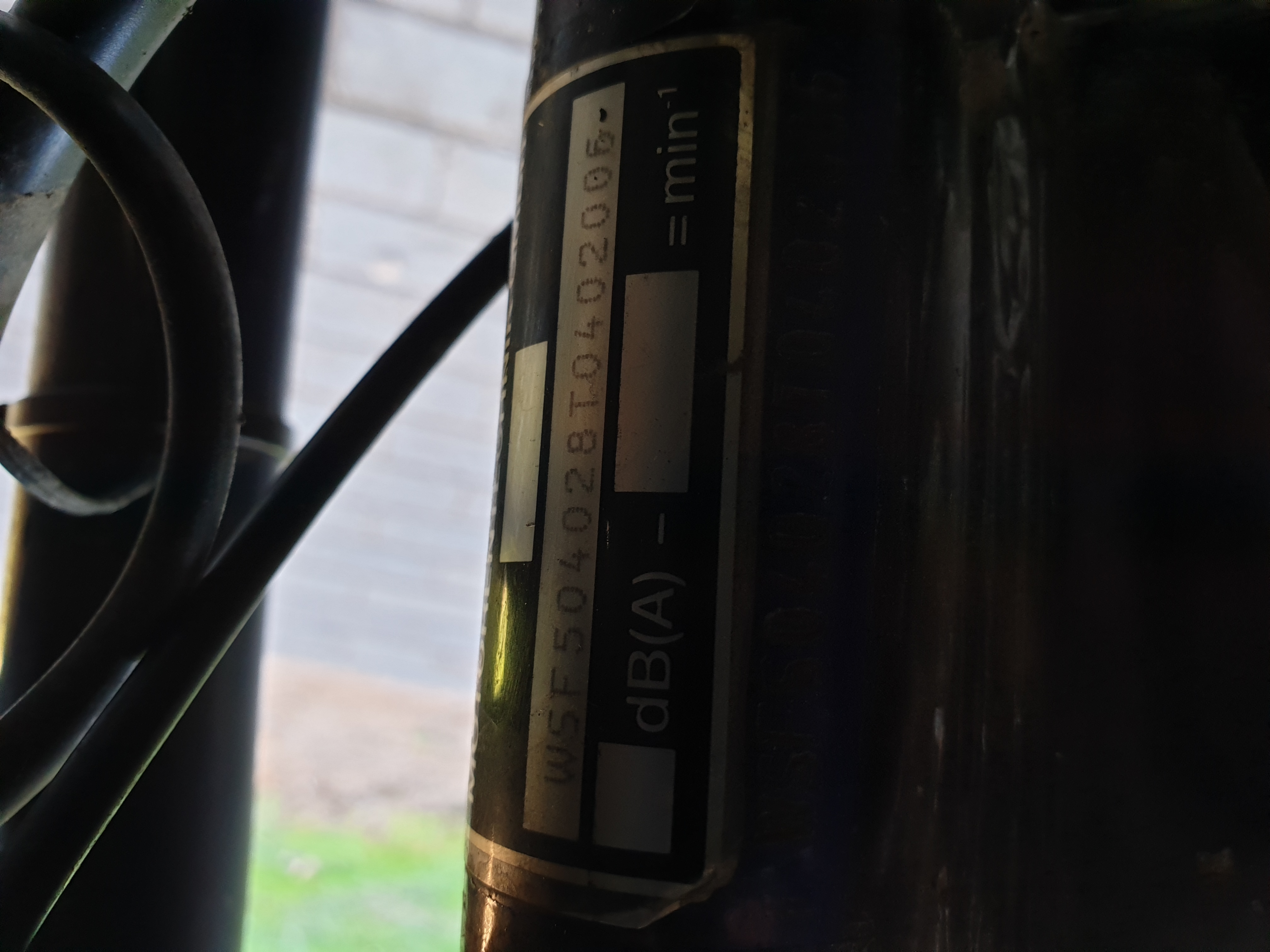

Beiträge: 9115
Re: Vater und Sohn Prima ???
naja wieder mal öl in der apotheke gekauft
und reichen tuts auch nicht, es gerhören 300ml rein
kipp mal links aus der schraube etwas öl raus, wenn das sauber ausieht , meist rot, dann musst da nix machen auer nachfüllen
das ist ne prima 504 Typ 028
ist soweit alles original , bis evtl auf das auspuff zeug
wenn die kuppelt musst da gar nix machen, meine 92er hat auch noch erste kupplung
was steht bei dir auf dem tacho???
andere sache ist der auspuff und krümmer
so --->> http://databikes.com/imgs/a/d/d/n/b/her ... _2_lgw.jpg
soll das aussehn
was ist da mit dem auspuffhalter los
die stellung des bremshebels stimmt nicht...am motor....bremsgestänge
