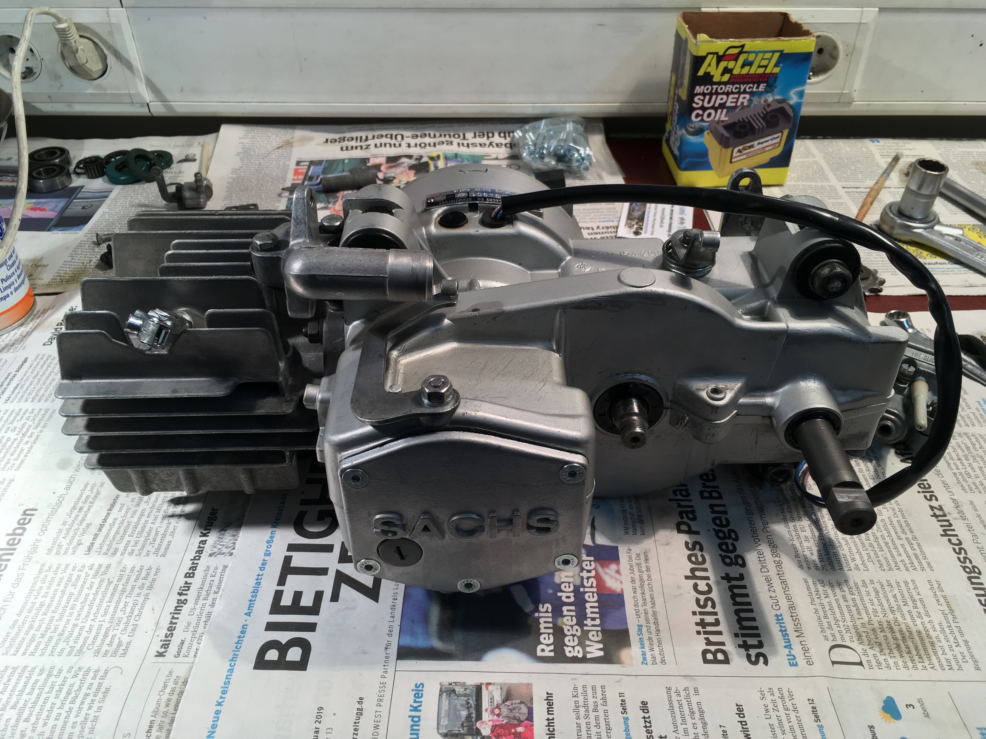

Re: Nutensteine mit unterschiedlicher Länge
Hui. Der Motor sieht ja schon richtig schick aus. Wenn man bedenkt, dass das Gehäuse nur sauber gemacht wurde.
Wird bestimmt ein Schmuckstück.
