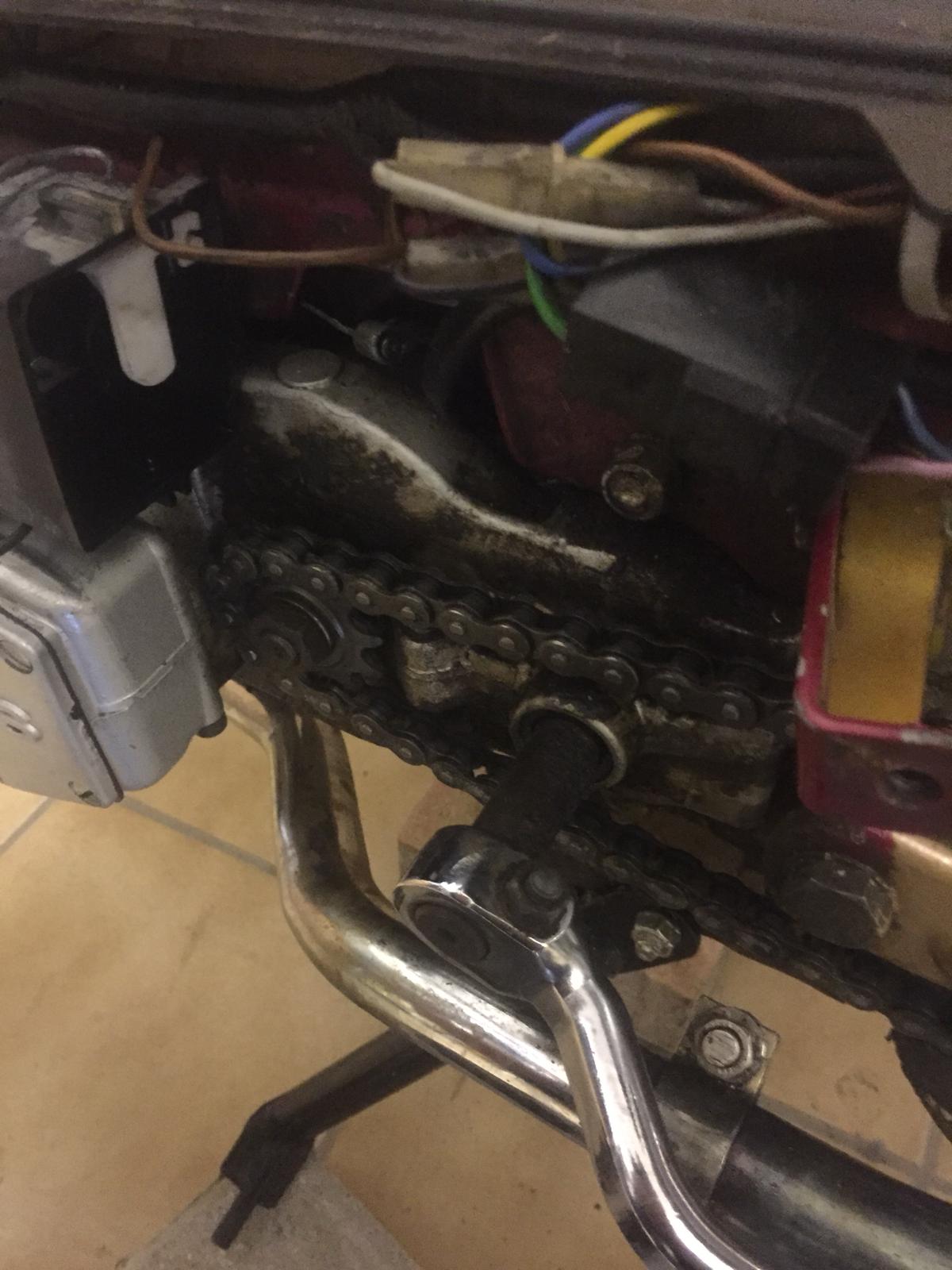

Hi, also die Kette ist schon auf voller Spannung. Der obere Kettenschutz ist zwar kaputt, aber damit hat es glaube wenig zu tun.
Hier Bild :
Hier Bild :

Re: Prima 5S Auspuffhalterung schleift
die kette darf nie straff sein sein , so einstellen wie ich schreibe
die obere kette ist immer straff, es geht um das untere kettenteil, das geht normal da nicht so tief runter
das sieht kriminell aus da bei dir, hat da jemand falsche stoßdämpfer drangeschraubt

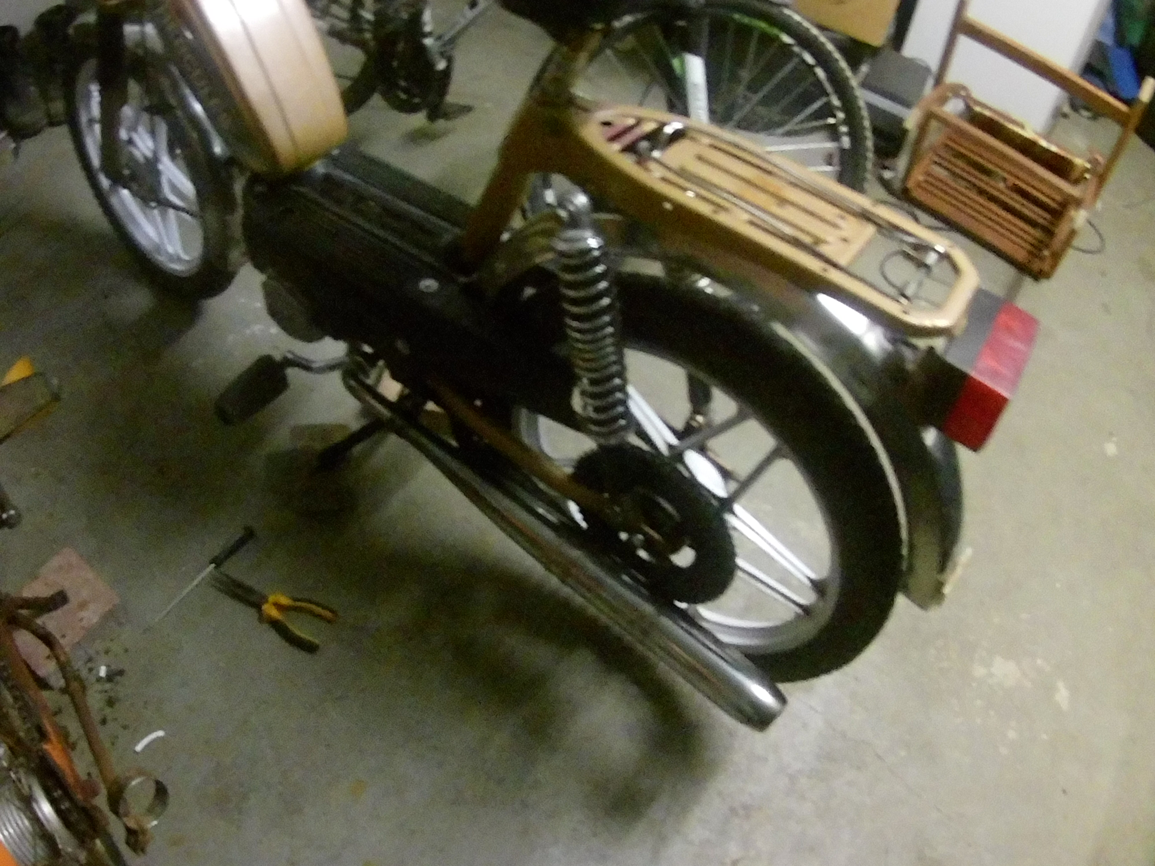

mach mal bild von der seite das man da kettenrad , stoßdämpfer und ritzel sieht

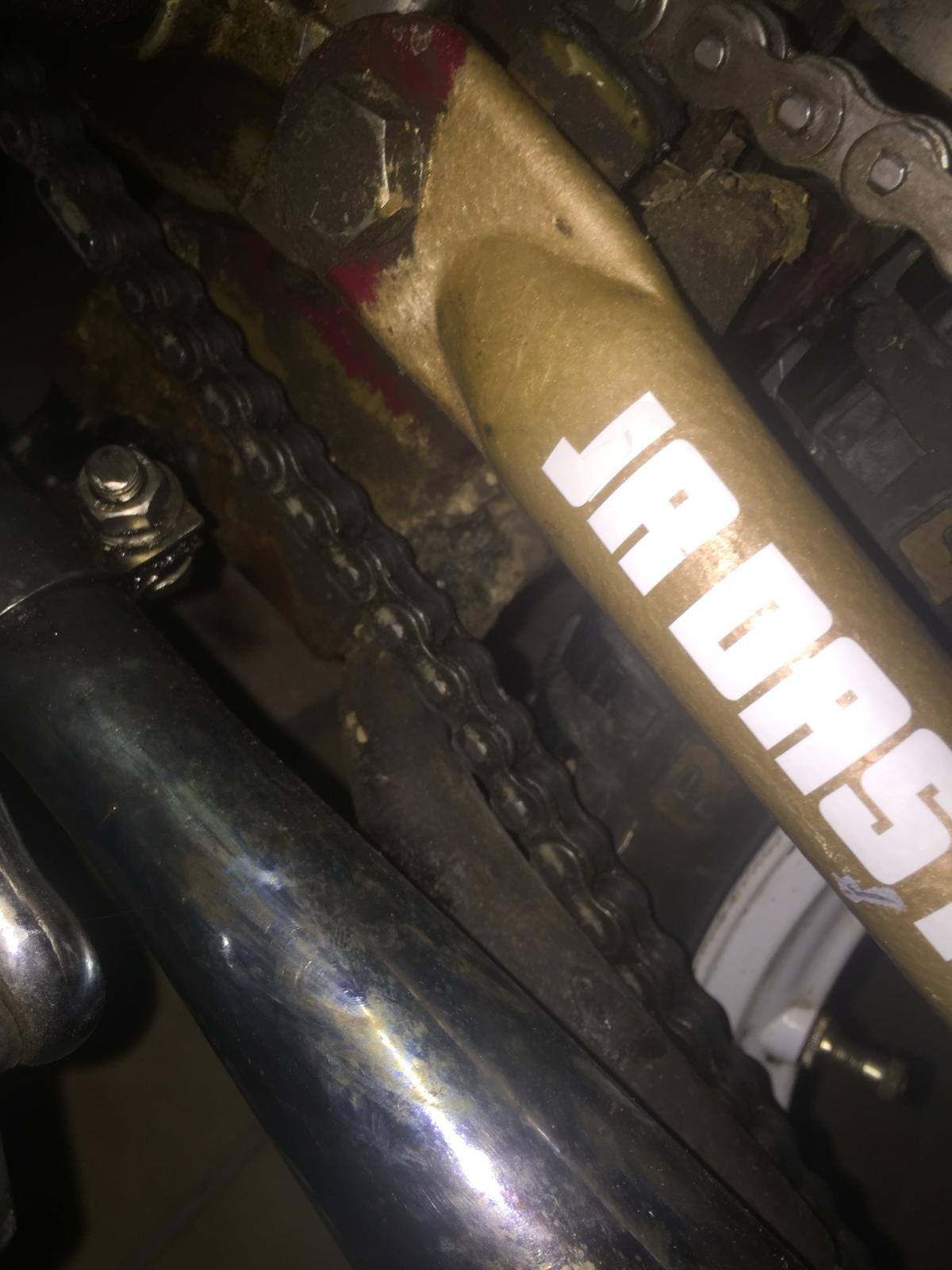

Hab das mit den Spannern versucht, allerdings krieg ich die jetzt nur nicht mehr grade rein. Bilder :
Kettenrad ist 54er, und Ritzel 11. Das könnte es auch sein. Stoßdämpfer sind rießig...
zu unscharf
aber was ist das fürn kettenrad hinten....wieiviel zähne hat das ding
50 zähne wären da normal soweit ich weis
wieiviel zähne stehn in deinen papieren
wenn das kettenrad zu groß ist, muss die kette logo tiefer laufen
wenn das kettenrad stimmt, dann ist die untere kette zu locker
