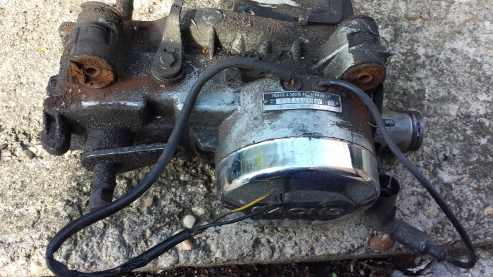

Wenn der Schaltzug ganz ausgehangen ist, sollte der 2. Gang drin sein bzw beim leichten Drehen vom Hinterrad (natürlich mit Kette) reinspringen. Tut er das nur mit zusätzlichem Drücken gegen den Schalthebel nach hinten, dann stimmt tatsächlich etwas mit der Feder (kraft?) oder dem Innenleben nicht. Ist die Feder denn richtig eingebaut?
Hier kannst du im Ansatz sehen wie die gehört. Da war mein Motor noch schmuddelig:
Falls du vorhast die Feder zu tauschen, pass höllisch darauf auf wenn du die Schraube rausziehst, dass da innen nicht alles auseinanderfliegt. Speziell die Nutensteine auf der Zeichnung Nr. 18 (Ja ist richtig geschrieben)

Re: Sachs 505 2 Gang Problem
Der Schalthebel (Teil 16) geht in die Gabel (Teil 19 in der Zeichnung) Wenn du den raus hattest und der nicht wieder richtig sitzt funktioniert das nicht mehr.
Deine Symptome deuten auch ziemlich darauf hin.
Es kann auch sein, dass die Nutensteinchen nicht mehr richtig sitzen.
Ich glaube, da hilft dir nur noch öffnen und nachschauen.
