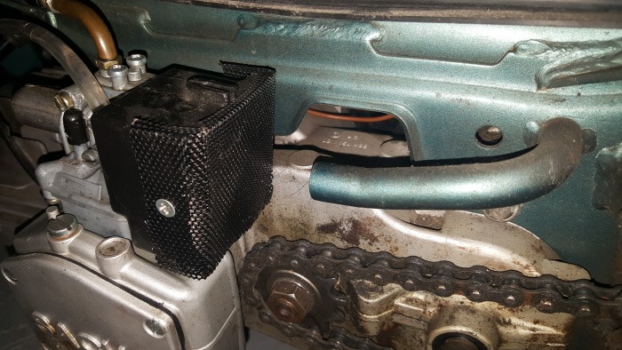

Hallo Leute,
brauch eure Hilfe: Prima 4 Automatik, Bj. 89. Luftfilter rund rechts
Problem: Sie läuft und fährt 30 km/h. Doch alles ohne Luftfilter, also nur mit dem kleinen Ansaugstutzen der am Vergaser dran ist.( gekauft habe ich sie wie im Bild zu sehen, habe jetzt wieder den originalen runden Stutzen dran gemacht) Sobald ich den kleinen Schrauch vom Luftfilterrohr drauf mach geht sie nicht mehr. Habe Luftfilter und zwischenrohr durchgeblasen mit Mund- nix verstopft. Das bild zeigt wie ich sie gekauft habe- habe es auf Original umgebaut und jetzt läuft sie nicht mehr.
Ich habe die Düse mal rausgemacht, dachte eventuell läuft sie zu fett. Auf der Düse steht 127 mehr nicht( eventuell Tuning vom Vorgänger )- was heisst das? Was kommt für ne Düse rein.

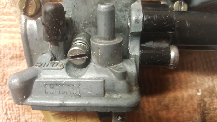

da gehört bing 85-10-107 dran, mit düse 48, und orgluftfilter, damit wurde die gebaut und damit läuft die logo auch
wenn alles in ordnung ist
wenn die ohne luftfilter läuft, dann stimmt was mit vergaser
zb schwimmernadel schließt den zulauf nicht richtig, vergaser tropft wenn hahn auf und mjotor aus ist

es hat den falschen vergaser dran
der gehört da nicht dran, der macht probleme und geht nicht mit luftfilter rechts
der bing 85-10-101A gehört nicht zu der mühle

Habe gerade geschaut, das ist ein 85/10/101 A verbaut. Beim Mofa Stübchen steht folgendes: Mofa - Vergaser Typ: "Bing". Import Modell (Nachbau) - für Hercules Prima 2 3 4 und 5 - Bezeichnung 85/10/101A , 85/10/107 , 85/10/111.

sieh mal auf den vergaser
ich les da 101A und nicht 107A, 107A gibts gar nicht
luftfilter links passt nicht ohne das röhrchen abzusägen, und wäre auch nicht legal
außerde, kann gebrauchter bing 107 billiger sein
man bekommt die auch mit dem 101 zum laufen mit luftfilter rechts
da muss man aber mischdüse und düsennadel aus dem 107 einbauen und düse 48

eigene erfahrung, fahr seit jahren so, weil mein 107 mal ausgelaufen ist , wollt ich meinen 101 nehmen mit 48, war nix, läuft nicht,
aber mit den zwei innereien vom 107 gehts
die nadel ist 3mm länger und die nadeldüse ist anders
vorne in vergaser und direkt hinter den vergaser gehört jeweil ein O-ring
also falls die nicht drin sind
0-ring 18x1
https://www.ebay.de/itm/O-Ring-2-bis-55 ... 1QFIah8CmA
du brauchst auch die düse 48
das goldene ding da bei dir sind zwei teile, mischrohr/Nadeldüse + hauptdüse
2.17 ist das mischrohr vom 101
1247 ist das mischrohr vom 107
http://www.technik-ostfriese.com/techni ... bing85.php
kein import
https://www.ebay.de/itm/Original-BING-8 ... xyHslQ5sEE
nadelclip in kerbe 2, von oben gesehn, und standgas bei warmen motor einstellen
