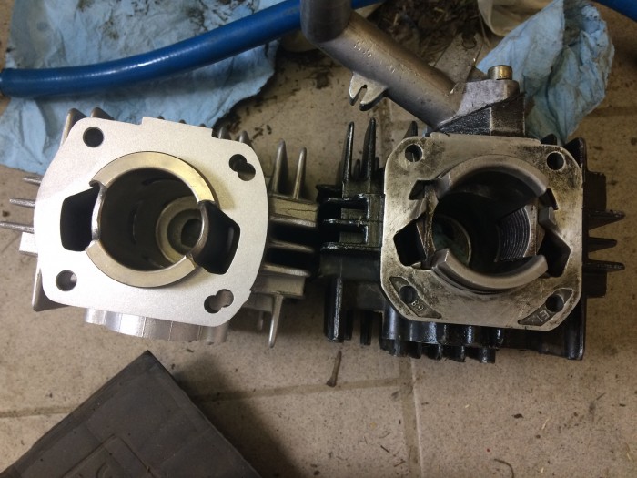

Also ich hab jetzt:
P3 Krümmer
Chrompott
50ccm Athena
Athena Ansaugstutzen
42er Welle
13mm Vergaser
Optima Luftfiltereinsatz
Luftfilterkasten bearbeitet
Übersetzung 12:42 ( fürs Ritzel musste ich nichts feilen, vermutlich hat da der Vorbesitzer schon was gemacht.
Auf der Geraden 56km/h
Mit gutem Anzug ab halbgas, untenrum is der eher Mau
Bin voll zufrieden bisher
Hier die Überströmer im Vergleich zum originalen von 1991

Re: 50 oder 80ccm Athena
richtige kerze drin ngk B7ES , dann kerzenbild kontrollieren
anzug unten, versuch andere nadelstellung, clip 1 höher und 1 tiefer versuchen in welche richtung sich was bessert
evtl ist auch zündzeitpunkt etwas zu früh
die 42mm welle kost halt auch kompression
das 12 ritzel passt immer, aber die kette schleift am block wenn da nix weggefeilt wurde

Hab ja grad den Motor offeb wegen dem Öl
Was würde es mir bringen eine 44mm Welle einzubauen?
Was würde es bringen die Überströmer anzupassen?(Mein Freund kann das gut)
Hab grad die Dichtung von Athena für 42er Welle gemessen das war 0,3mm
Mit 0,5mm wirds dann schlechter gehn oder?
