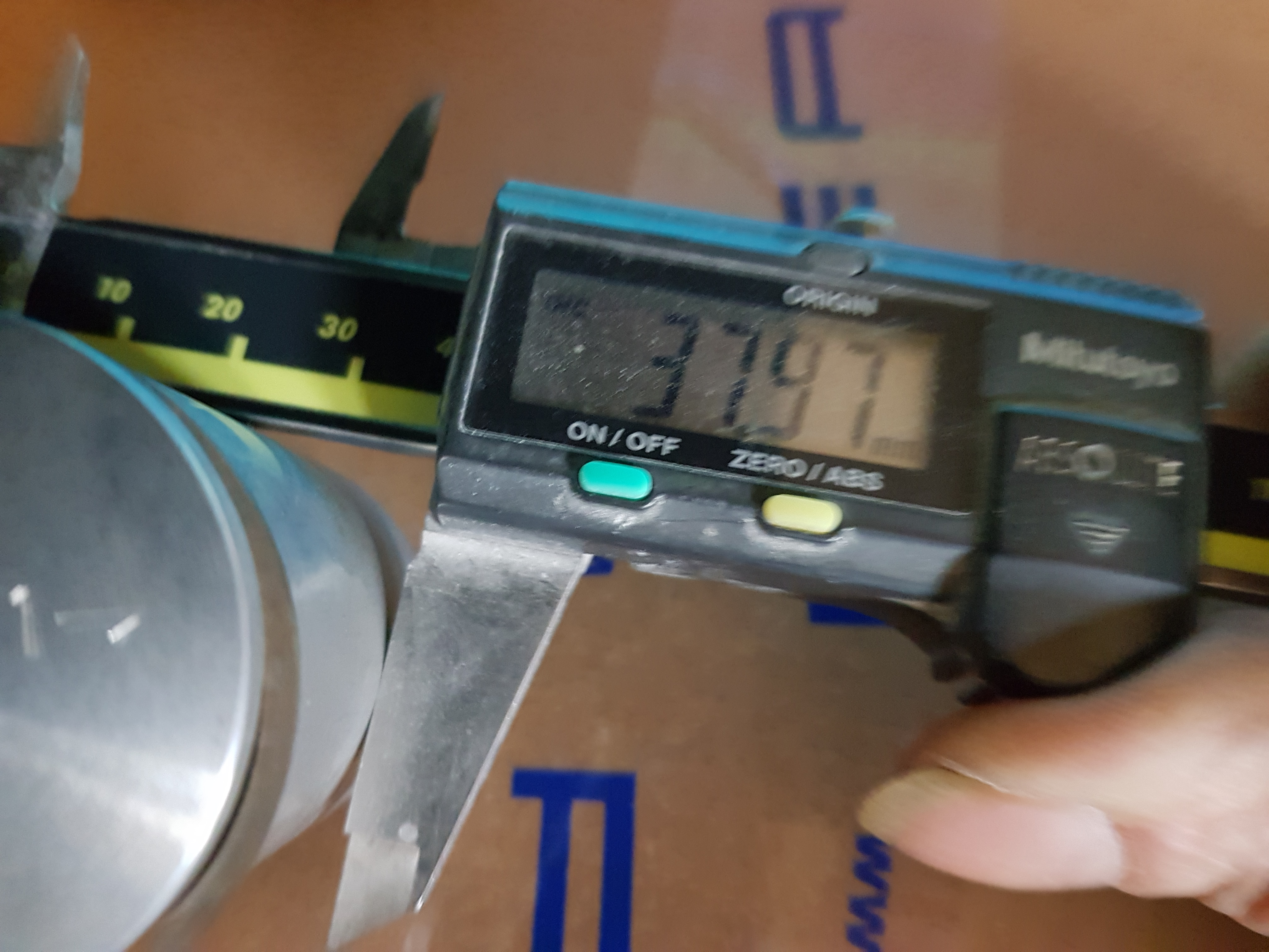

Danke schon mal für die Daten und das Messen.
Dennoch bin ich mir bei den 37,97 mm unsicher. Man müsste das mal mit ner Bügelmesschraube vermessen. Mein digitaler Messchieber zeigt nähmlich totalen quatsch bei dem selben Kolben an. Deiner sieht etwas hochwertiger aus aber bei Toleranzen von 0,05mm oder mehr is das Messergebnis eh nicht glaubwürdig.
Es ist aber mit großer wahrscheinlichkeit doch der originale Kolben, da man im Internet noch originale Sachs 505 Zylinderkits von 1996 findet (280er Zylinder und einringkolben mit rotem Punkt).
ICh glaube auch immer noch an 37,96mm originalmaß. Mit einem Ölfilm von 0,04mm insgesammt würden wir dann auf einen Zylinderdurchmesser von 38mm kommen.
DieseListe von Meteor hat mich darauf gebracht.
Dort wird ein E Kolben angeboten. Von dem hab ich noch nie etwas gehört. Außerdem ist das Maß für A Kolben 37,96.
Diese Daten würde für mich mehr SInn ergeben. MEine Theorie von den Kolbengrößen lautet dann:
A Kolben: Zylinder 38,00mm- Öl 0,04mm= Kolben 37,96mm
B Kolben: Zylinder 38,01mm- Öl 0,04mm= Kolben 37,97mm
C Kolben: Zylinder 38,02mm- Öl 0,04mm= Kolben 37,98mm
D Kolben: Zylinder 38,03mm- Öl 0,04mm= Kolben 37,99mm
E Kolben: Zylinder 38,04mm- Öl 0,04mm= Kolben 38,00mm -> Wobei es hier schon knapp über 50ccm sind!!
Aber ich denke das ist jetzt eher weniger wichtig. ICh bin mir auch bei den Angaben nicht sicher. Wie gesagt nur so ne Theorie
