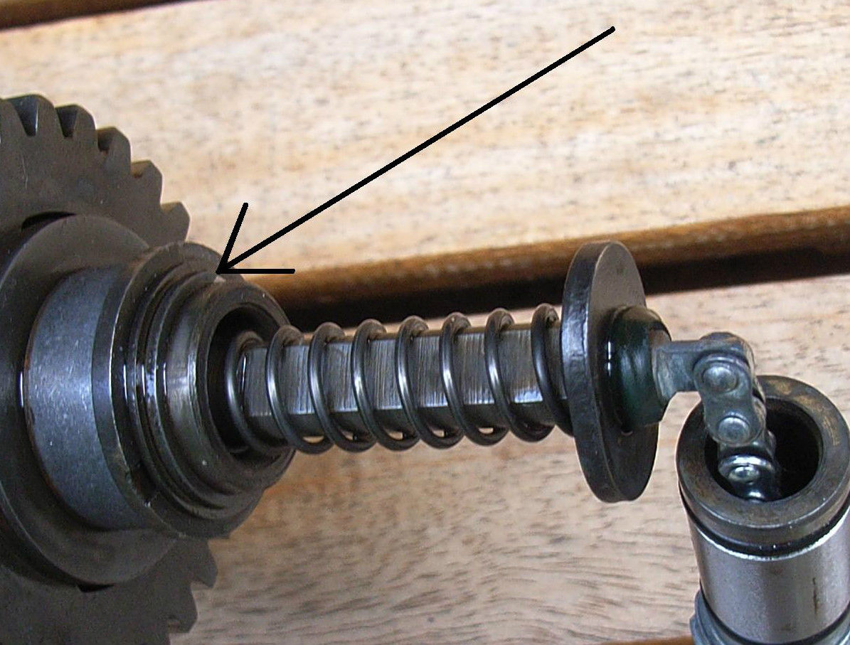

ich habe mit neulich eine Hercules SX mit dem 503/3 BX Motor gekauft. Sie läuft und schaltet gut aber aus dem Schaltkettchen läuft Getriebeöl . Nun weiss ich das hinter der Führungshülse des Schaltkettchens ein Dichtring sitzt . Nun meine Frage kann man diese Dichtung auch bei eingebauten Motor wechseln ( Führungshülse raus Dichtung erneuern ) oder muss der Motor dafür geöffnet werden?.
Den Pfeil im Foto nicht beachten!
Gute Frage, das Führungsrohr muss ja auf jedenfall raus. Schaltkette abmachen und versuchen das Rohr mit einer Zange zu drehen, wenn das geht, sollte es auch rausgehen. Ich befürchte aber das der Motor geöffnet werden muss, dann sind alle Dichtungen etc. fällig. Am Rohr befinden sich je nach Bj. 1 oder 2 O-ringe.
