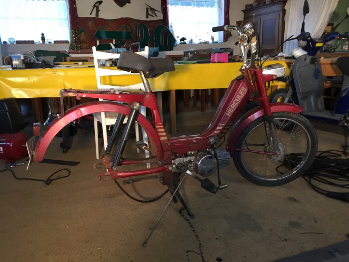

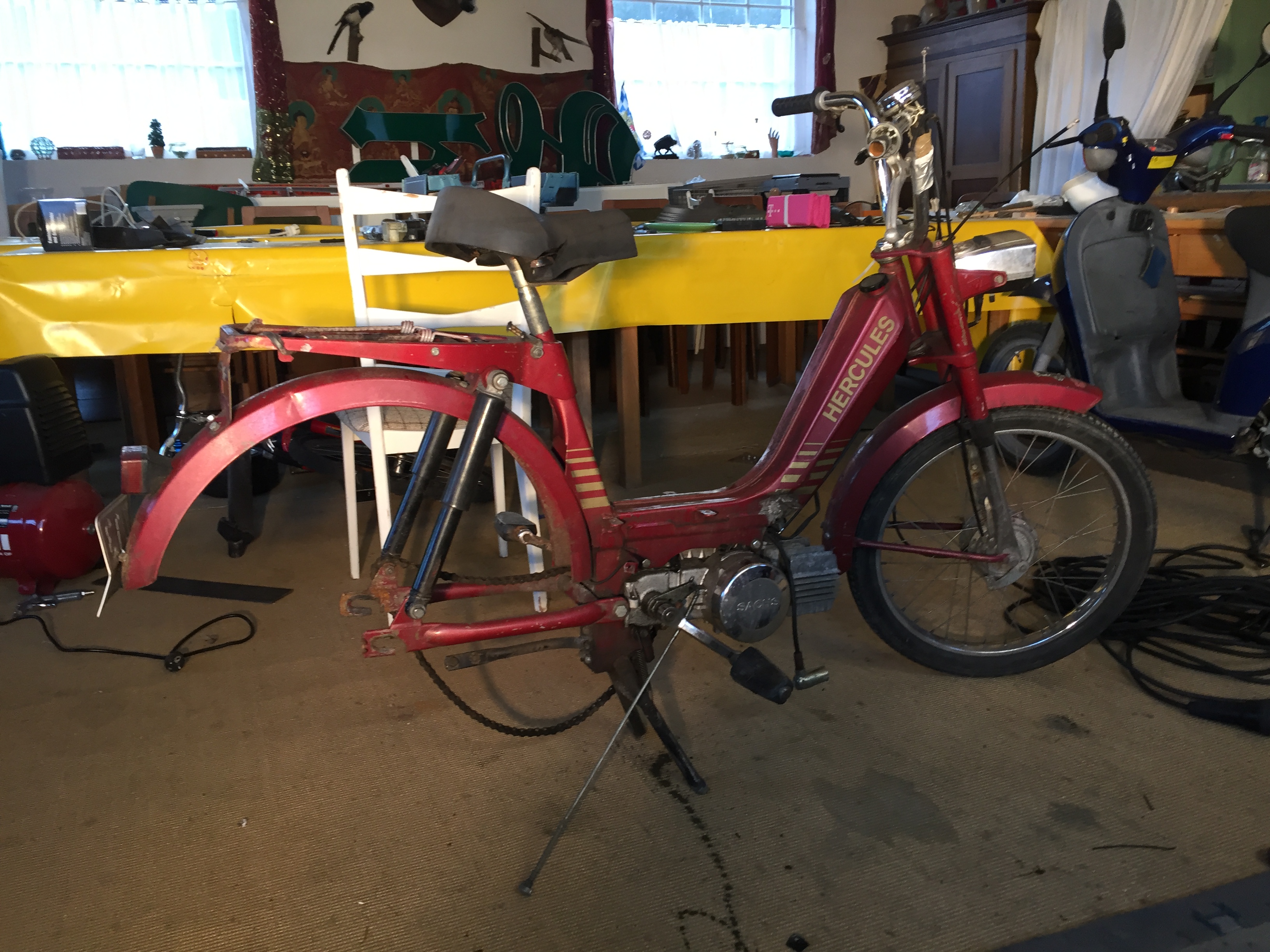

Werde bestimmt bald noch mehr fragen haben da ich gerade eine Prima 2s restauriere die ich als Scheunen Fund gekauft habe

lass bloß den org lack wie er ist, sieht noch gut aus
höchtens richtig ausbessern
