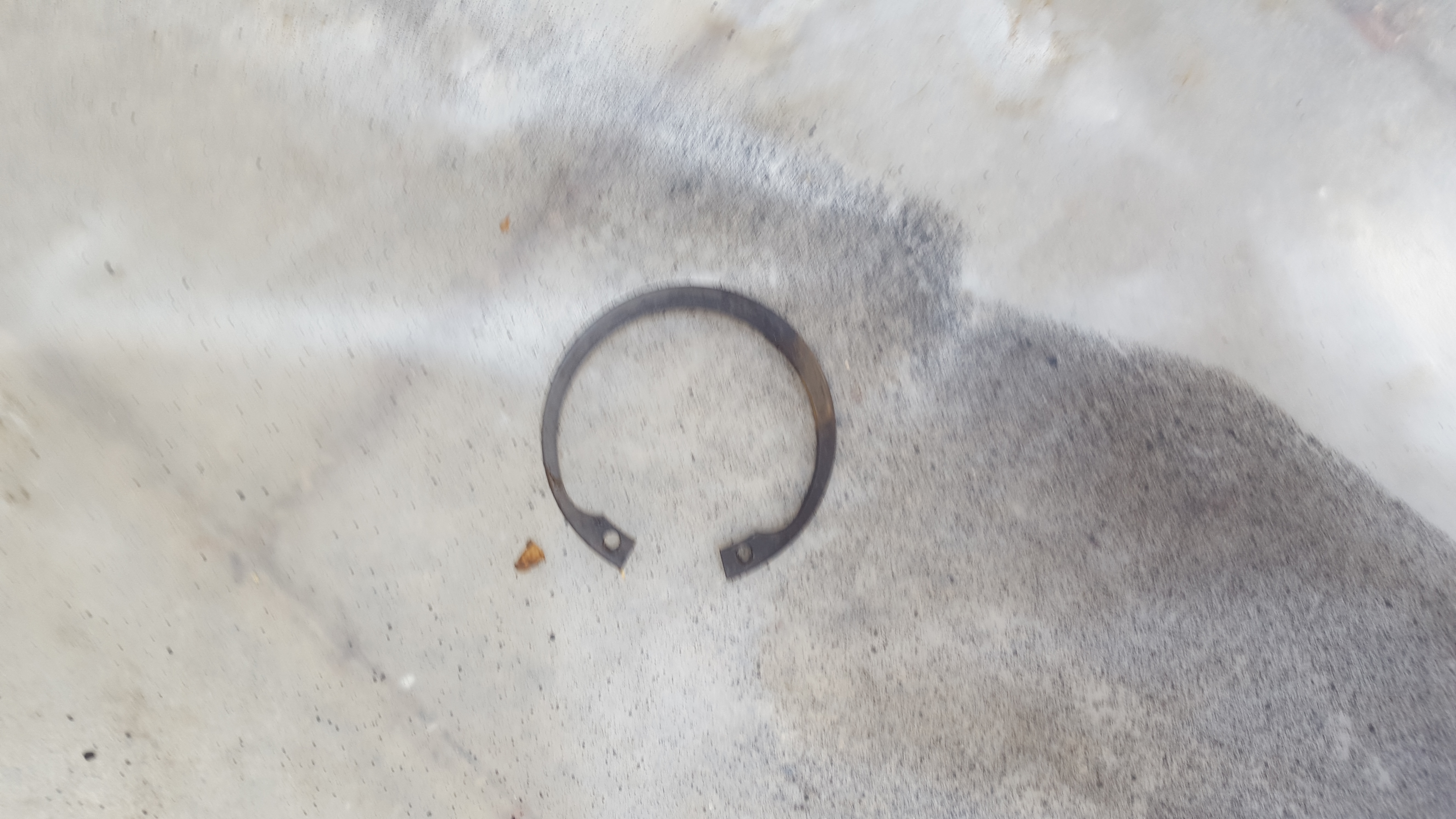

Hab dies kupplung jetzt nochmal auseinander genommen, und nach Anleitung zusammengebaut. Doch jetzt bleibt mir ein Teil übrig, was in der Anleitung nicht vorkommt.
Habt ihr Ideen wo es hinkommt?
Beiträge: 9125
Re: Prima 5 Kupplungseinbau
sowas gibts innen im getriebe und an der stange in der kupplung
fragt sich also wo der herkommt
evtl ist es der clip der innen an die stange kommt in der kupplung, oben
wenn du keine stange zum reinschrauben hast

Achso nein der ist es sicher nicht. Dieses Teil hat einen Durchmesser von ca. 5 cm
Beiträge: 9125
jo
dann liegt der da rum
oder kommt aus dem getriebe
da gibts aber keinen mit 5cm
http://www.technik-ostfriese.com/techni ... nung/6.php
also hat da jemand schrott vergessen
