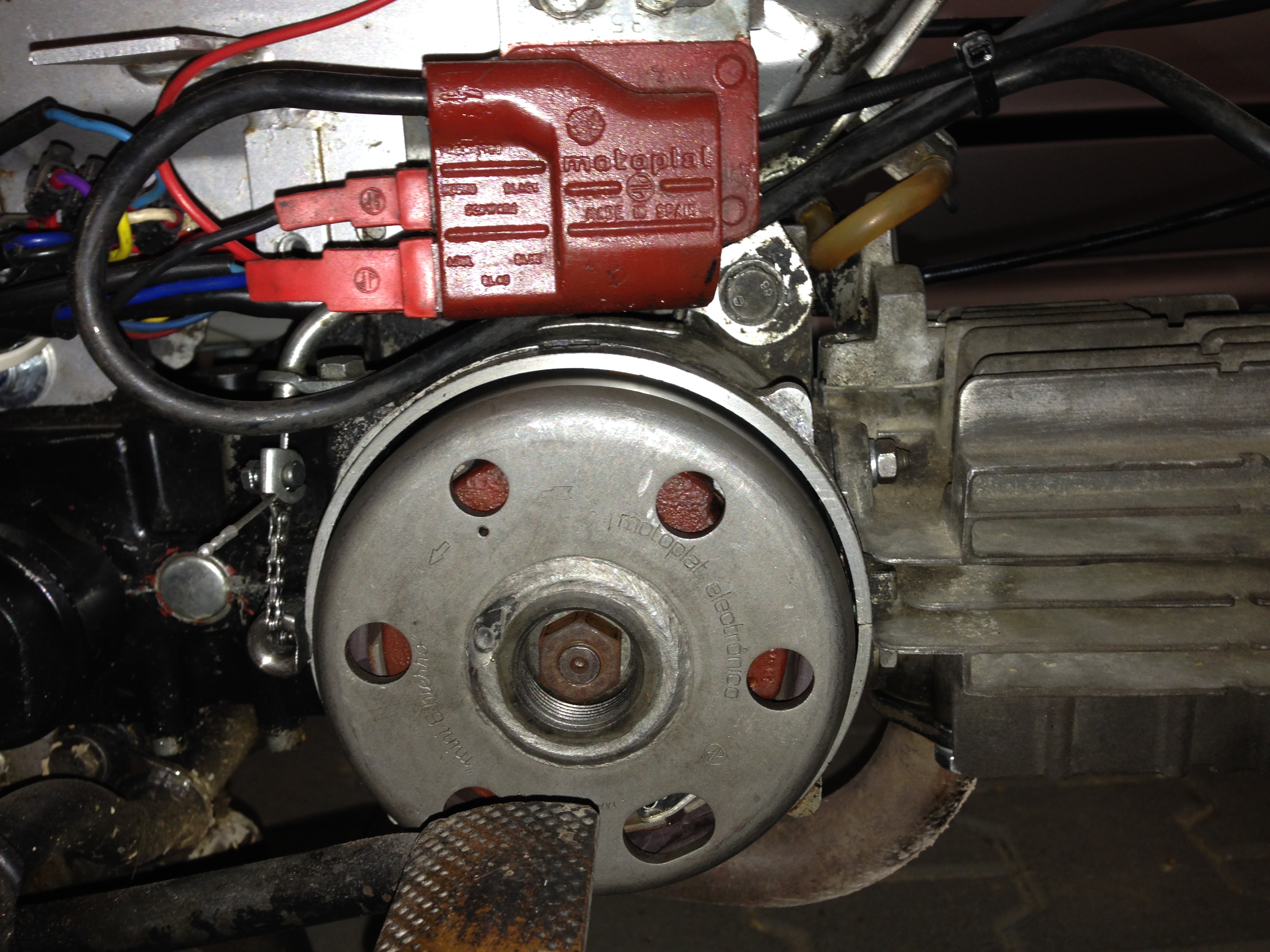

habe gestern nun das Polrad abgenommen weil ich wissen wollte wie es innen Aussieht. Als ich das Polrad in der Hand hielt, ist mir aufgefallen dass Stücke von der "Masse" wo die Magnete hingeklebt sind, lose im Rand vom Rad innen liegen. Dann hab ich die Teile entfernt, alles ausgeblasen und mit dem Lappen sauber gerieben, danach wieder zusammengebaut. Andererseits baute ich den Choke ein den ich bis zu dem Zeitpunkt vollkommen vernachlässigt hatte. Nun startet die Maschine sofort!
Möchte mich für eure tatkräftige Unterstützung recht herzlich bedanken
