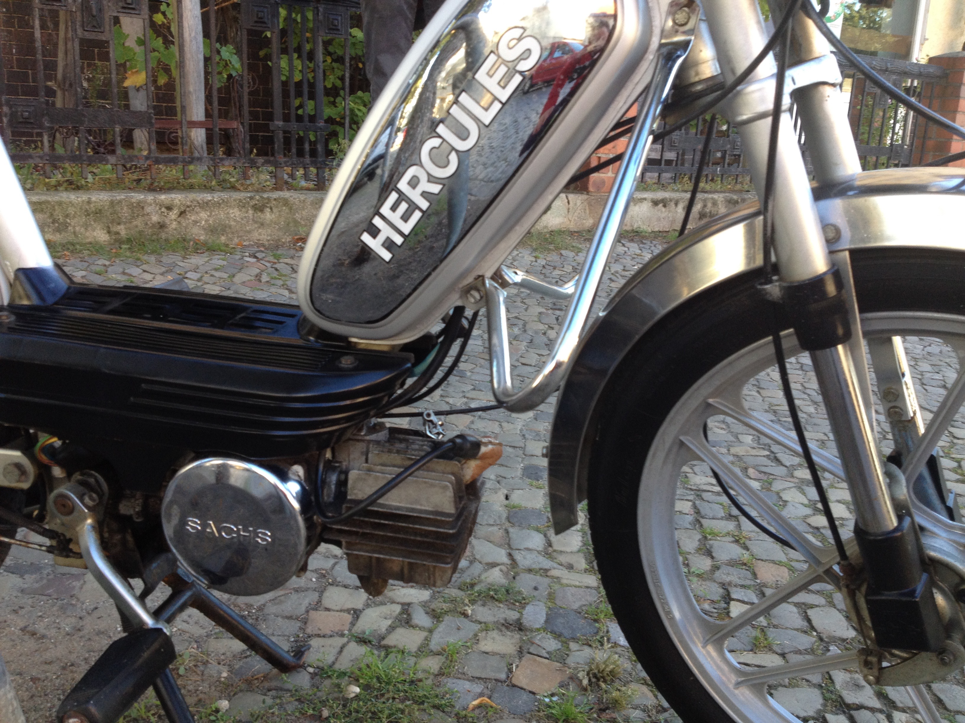

Hallo, habe seit ein paar Stunden eine Prima 5 Baujahr 81. Habe vor 30 Jahren reichlich Schraubererfahrung mit der M5 gesammelt. Aber jetzt habe ich ein Phänomen, dass ich nicht kenne. Wenn der Motor warm ist und ich ihn aus mache, läuft im Motor irgendwas klingelnd ein paar Sekunden nach. Kennt das jemand? Danke und Gruß Butternut

druckschale kupplung läuft nach
ganz normal,
ist das teil außen an der kupplung http://www.ebay.de/itm/Hercules-Prima-4 ... 35f2815a03
wenn kupplung ganz leicht ziehst wirds aufhören
evtl könnte etwas nachstellen nix schaden,
und getriebeölstand prüfen
wenn das altes öl ist, wechsel es und mach keine sae80 mehr rein
sondern mineralisches atf
evtl ist das atf auch schon drin, das ist dünner und bleibt auch bei kälte flüssiger, kann also sein das damit die schale länger nachläuft
könnte aber auch zuviel spiel haben

is nix schlimmes einfach so lassen das is die kuplung da is son ding das macht meine auch
