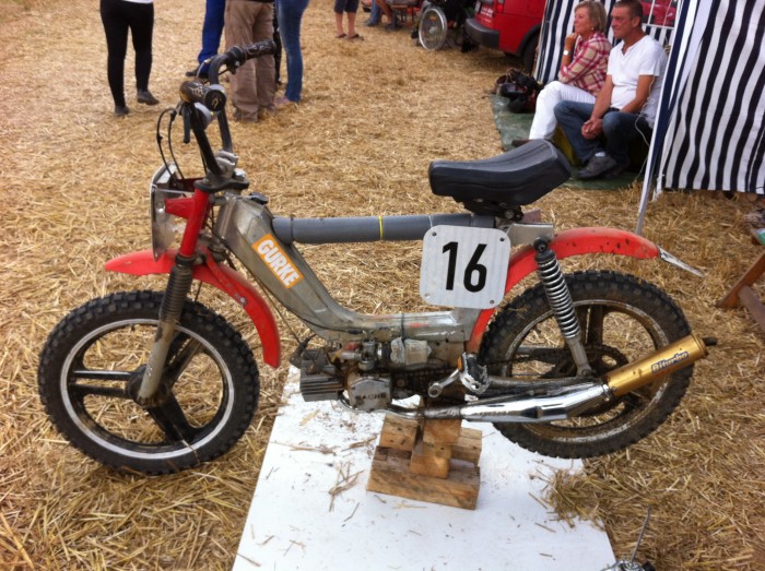

meine Ducati ZEM Zündspule ist durchgebrannt und suche einen passenden Ersatz, sie ist innen liegend.
Es scheint so, daß es für diese Zündungen keine Zündspulen aufzutreiben sind.
Auf dem Polrad steht 31.17.12 drauf, auf der Zündspule steht nur ZEM drauf.
Vielleicht hat noch jemand eine rumliegen.
Gruß DS

Ich habe eine Prima 2S mit 505/1BX Motor, ist ein Rennmofa.
Der Lochabstand der Zündspule ist bei der ZEM/Ducati Zündung 57mm, länge über alles ist ca. 81mm
Die Zündung in dem Ebay-link ist die gleiche, aber ich brauche nur die Zündspule.
Die Bosch Zündspulen haben 54mm Lochabstand, genauso die Nachbauten.
Da habe ich schon alles durch.
Ich habe mehrere Motoren mit verschiedenen Zündungen (Bosch/Iskra) für meine zwei bis drei Rennen im Jahr,
aber mir kommt so vor als ob mit der ZEM/Ducati Zündung die Motoren besser bzw. schneller laufen.
Klingt komisch. ist aber so.
