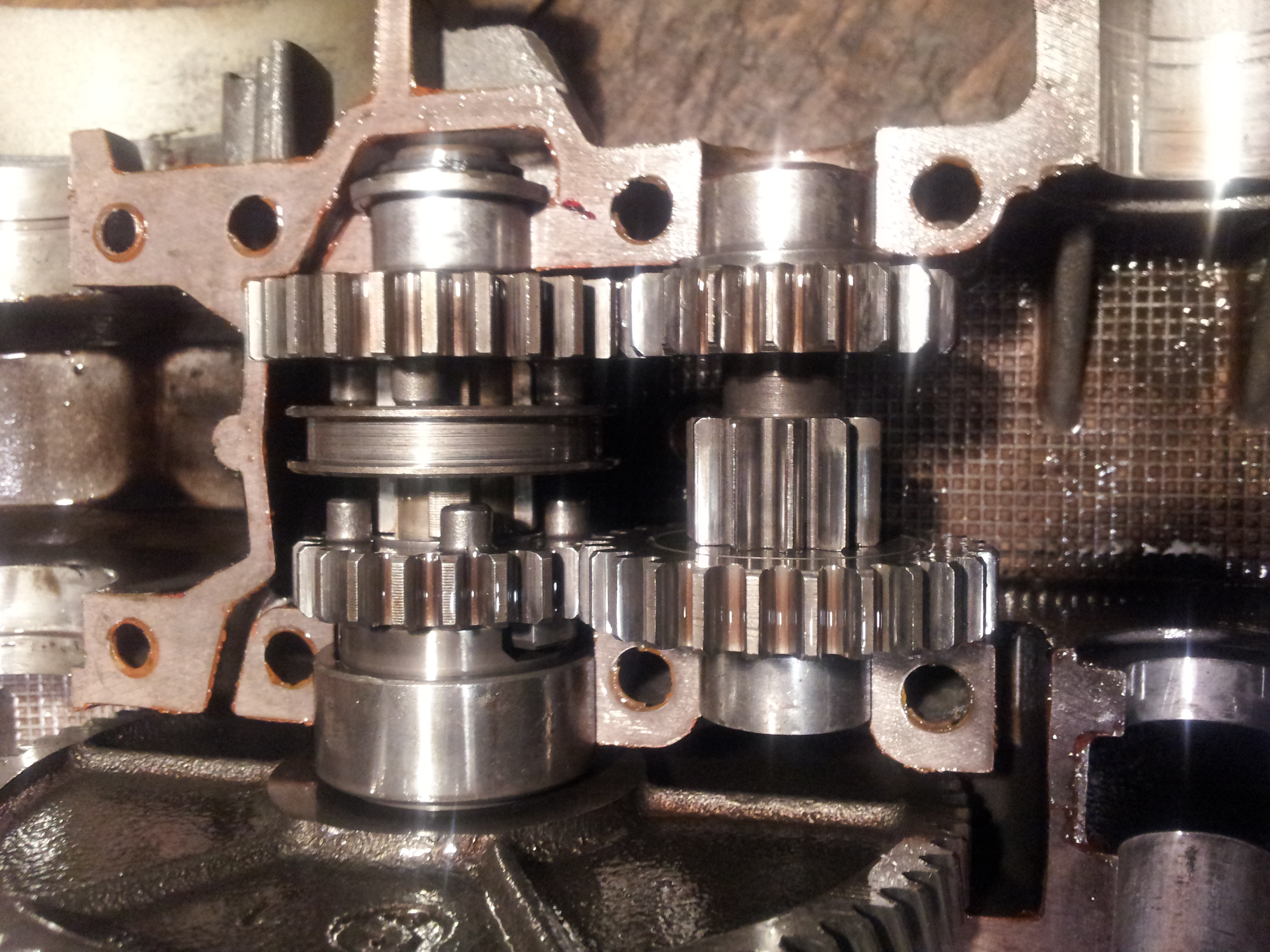

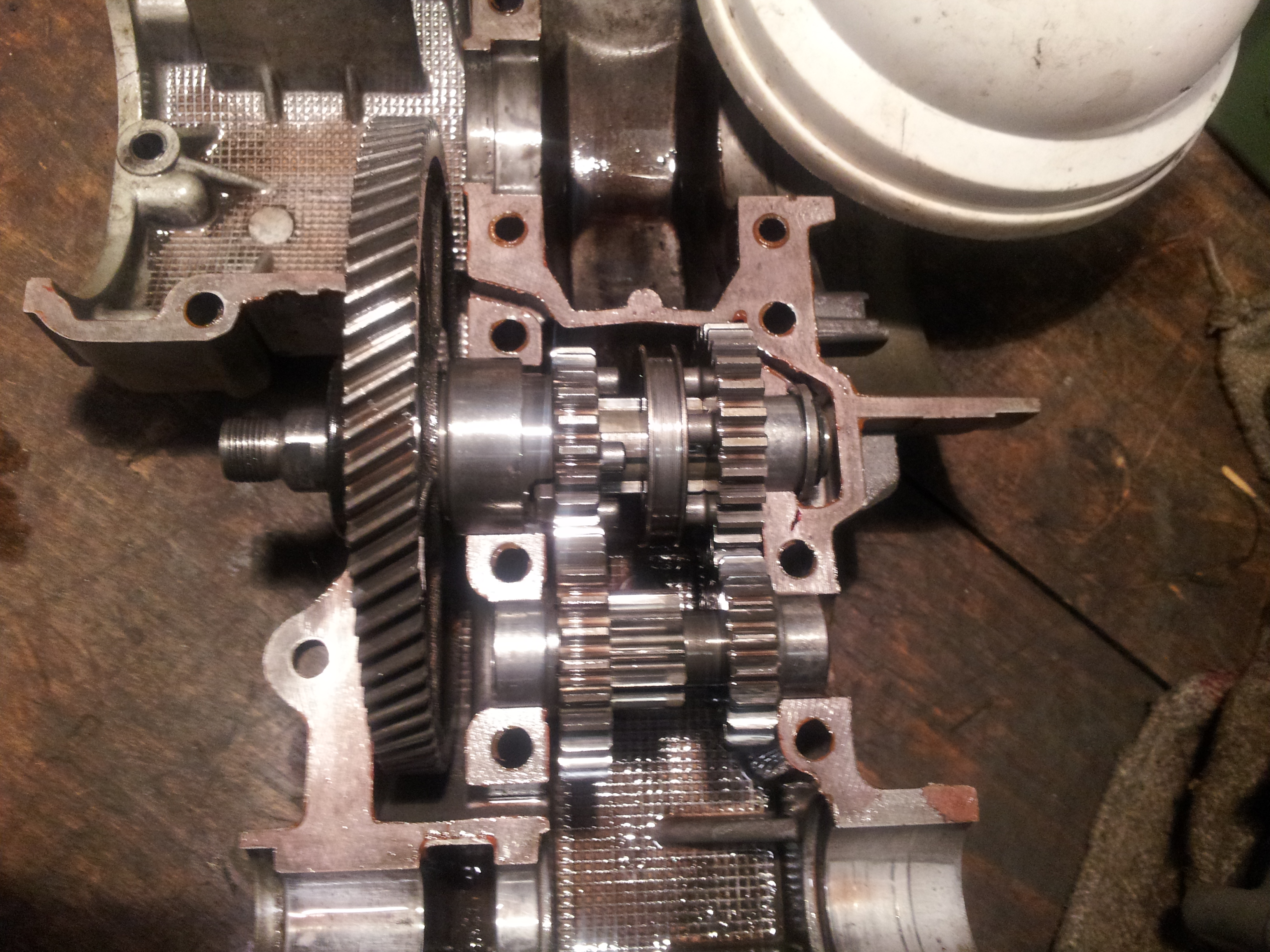

Jedoch springt der zweite Gang ca. alle 5 sek für eine ganz kurze Zeit raus. Wenn die Feder in Fahrtrichtung nach hinten am Hebel eingehängt ist, springt der Gang ununterbrochen raus. Wenn er in Fahrtrichtung nach vorne ist, bleibt der Gang länger drin. Bedeutet nun für mich, die Feder ist schlicht zu "ausgeleiert" und kann den Gang nicht mehr halten? Wo aber bekomm ich eine neue Feder her?
Ich kann höchstens noch die Feder "vor" den Hebel einhängen, dann hätte sie noch etwas mehr Kraft. Oder aber ich Spanne eine Zusatzfeder an den Rahmen. Wie löst Ihr das Problem?
Die Ritzelwelle hat minimal axial Spiel, hier ist in meinen Augen alles in Ordnung. Der Mitnehmer auf der Ritzelwelle ist auch voll intakt sowie die Zapfen an den Zahnrädern.
Der zweite Gang wird ja nur durch die Feder gehalten, der erste Gang durch die Schaltarretierung am Griff, richtig?
p.s.: Zug ist richtig eingestellt. Selbst wenn der Zug ganz locker ist springt der zweite Gang raus. Spätestens hier sollte er ja drinnen bleiben, falls der Zug zuvor falsch eingestellt war.

evtl ist feder lahm
ka ob die noch eine haben http://www.ersatzteil-service.de/origin ... -drehfeder
kannst ja den hebel mal mit nem draht oder sowas nach hinten ziehn, wenn dann gang noch rausspringt muss problem wohl innen sein

Habe den Motor wieder zerlegt, habe noch ne zusätzliche Feder drangehängt aber hilft alles nichts.
Ab und zu ließt man von "Spiel" an der Ritzelwelle zu dem Problem, dass der 2.Gang rausspringt, jedoch sind meine "Spiele" eher gering.

Hier habe ich zwei Bilder von dem Problemkind:
In meinen Augen sieht alles gut aus oder fällt hier irgendjemanden was auf?
Wenn ich eine zusätzliche Feder von dem Hebel zum Rahmen spanne, bleibt der Gang drin, nur muss ich die Feder stark spannen und kann so fast nicht mehr in den ersten Gang schalten.
Der Schalthebel wandert beim fahren im zweiten Gang immer weiter nach vorne, bis er raushüpft und sofort schnellt er dann aber wieder nach hinten, das ganze passiert im 3-5sek Takt. Hat das Schaltrad immer eine starke Tendenz aus den Zapfen rauszugleiten? Wie geht bei euch die Schaltung, braucht man um den Hebel zu bewegen schon ordentlich Kraft?
