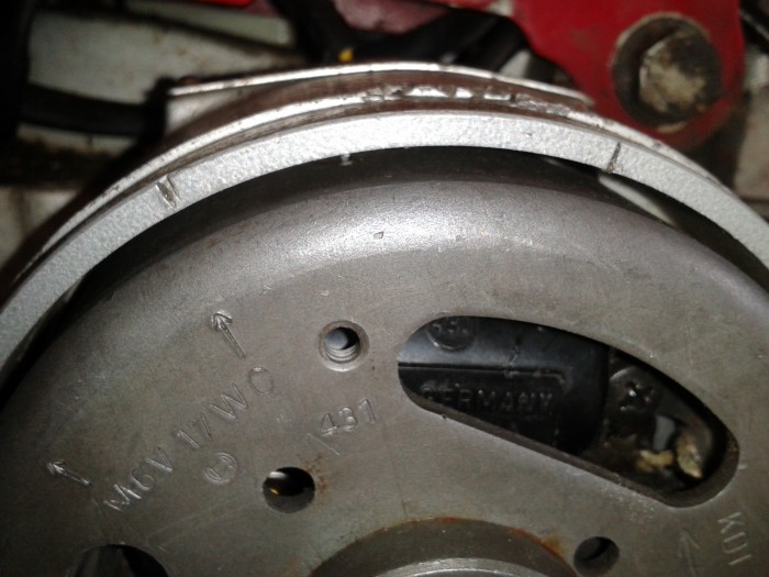

Beitrag von Brisselbrassel »
.... Hallo, habe zwar einendeutlichen Zündfunken, aber nicht zur richtigenZeit. Also mal den OT im Zündkerzenloch gesucht. OT habe ich wenn der Kolben imobersten Punkt ist, d.h. Ich kann das Poird einen halben cm.hin und her drehen, er bleibt oben...wenn das Rad so steht:[attachment=0]2015-05-26 17.24.12.jpg[/

...um den Gedanken weiterzuführen: bin ich bei meinen Versuchen, die Zündung einzustellen, etwa von einer falschen Kolbenstellung ausgegangen?
Da wird wohl jemand dran gefummelt haben.
Als erstes teste ich jetzt noch mal den richtigen Sitz des Polrades, durch den Polradkeil ja eigentlich nur in einer Stellung möglich. Dann seh ich noch mal, wann der Kolben im OT ist.
Hab ich den gefunden, dreh ich den Motor "einen fingerbreit" zurück. Weils ein Linksläufer ist, heißt dass rechtsrum. Bei diesem Drehvorgang muss sich der geschlossene Kontakt öffnen. Bis auf 0,4 mm.
So richtig?
Beiträge: 9115
Re: Hercules M 2 Zündung Vergaser
naja, zu ungenau
also das polrad legt immer mehr weg zurück als der kolben ...wenn der kolben an den umlenkpunkten OT und UT vorbeigeht
markieren den OT EXACT
ein festgeklemmte schraubendreher oder ein alte kerze mit unten ne schraube reingedreht reicht
nach der methode
dann stell das polrad auf deine neue ot markierung und vergleich ob die alte stimmt, wenn nicht ,markiere OT neu und dauerhaft gegenüber der kerbe vom motor
wenn ot exact hast
nimmst gradscheibe
http://www.imotecgmbh.com/Auto/Produkte ... cheibe.gif
und markierst exact M links von OT
Sachs 504/1 B Ausf. A
25 Grad vor ot versuchen
dann stellst den unterbrecher bei OT auf 0,35-0,4mm offen
wenn polrad nach links drehst und M kommt an die kerbe motor, dann muss der unterbrecher kaum sichtbar mit öffnen beginnen
wenn deine alte polradmarkierung nicht stimmt , dann sollte man mal den keil überprüfen
