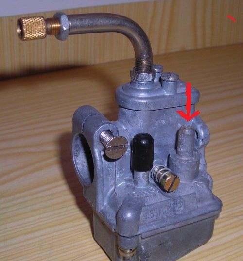

100 - 200 Meter? Das kommt hin, bis der Vergaser sich leer gefahren hat. Mach den Vergaser ganz sauber, denn es könnte sein das hier, (Sehe Bild) Dreck drin sitzt.StephanS hat geschrieben:Hi,
der Motor läuft nur ca. 200 Meter, dann geht er aus...wenn ich versuche neu zu starten springt sie wieder an...geht dann aber auch wieder nach 100 - 200 Meter aus.
Grüße Stephan
- 1.jpg (76.94 KiB) 5834 mal betrachtet
