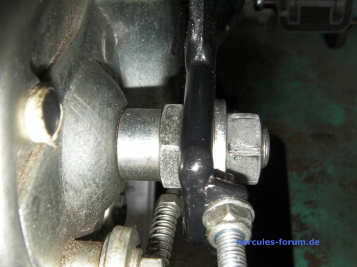

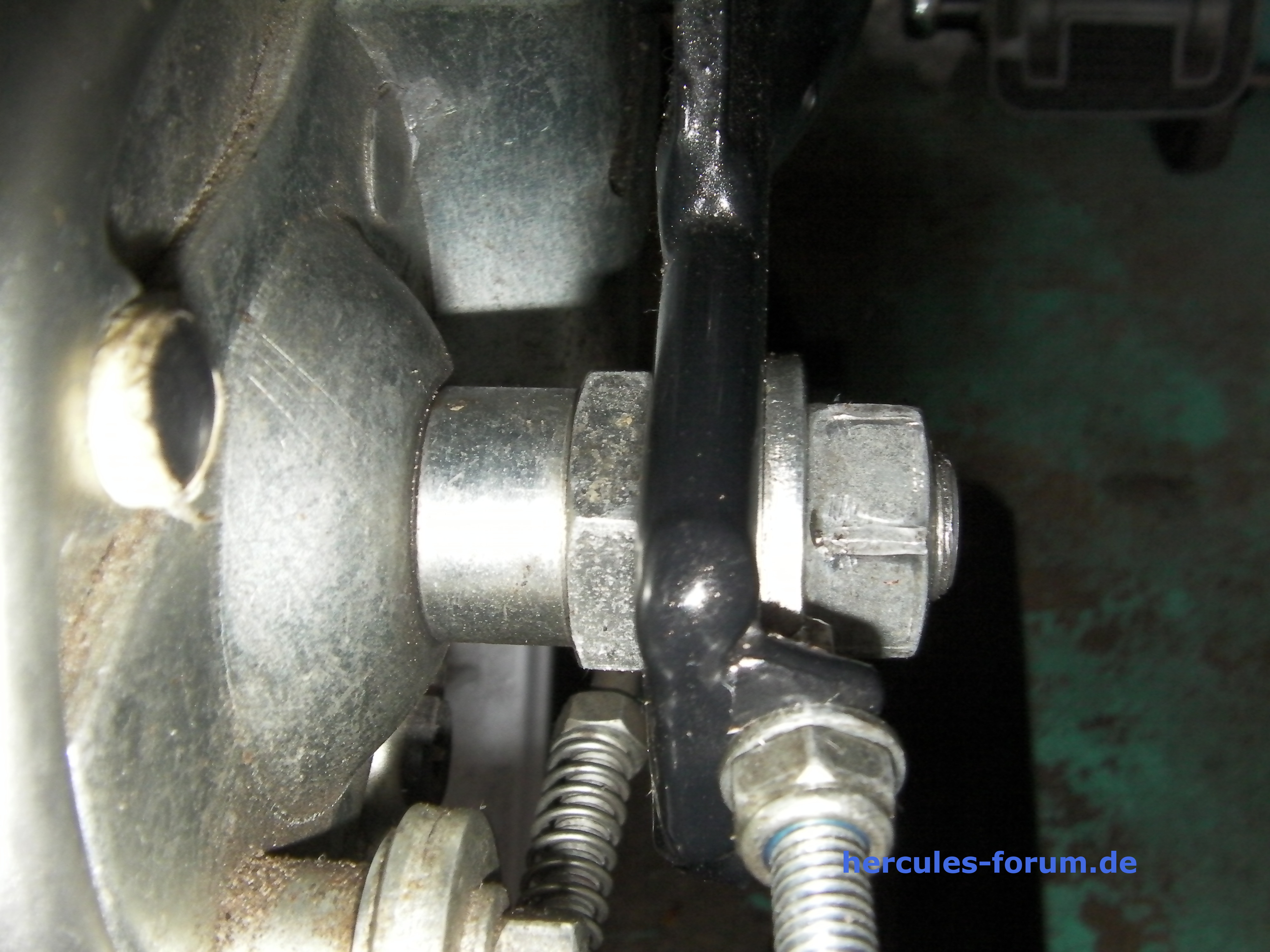

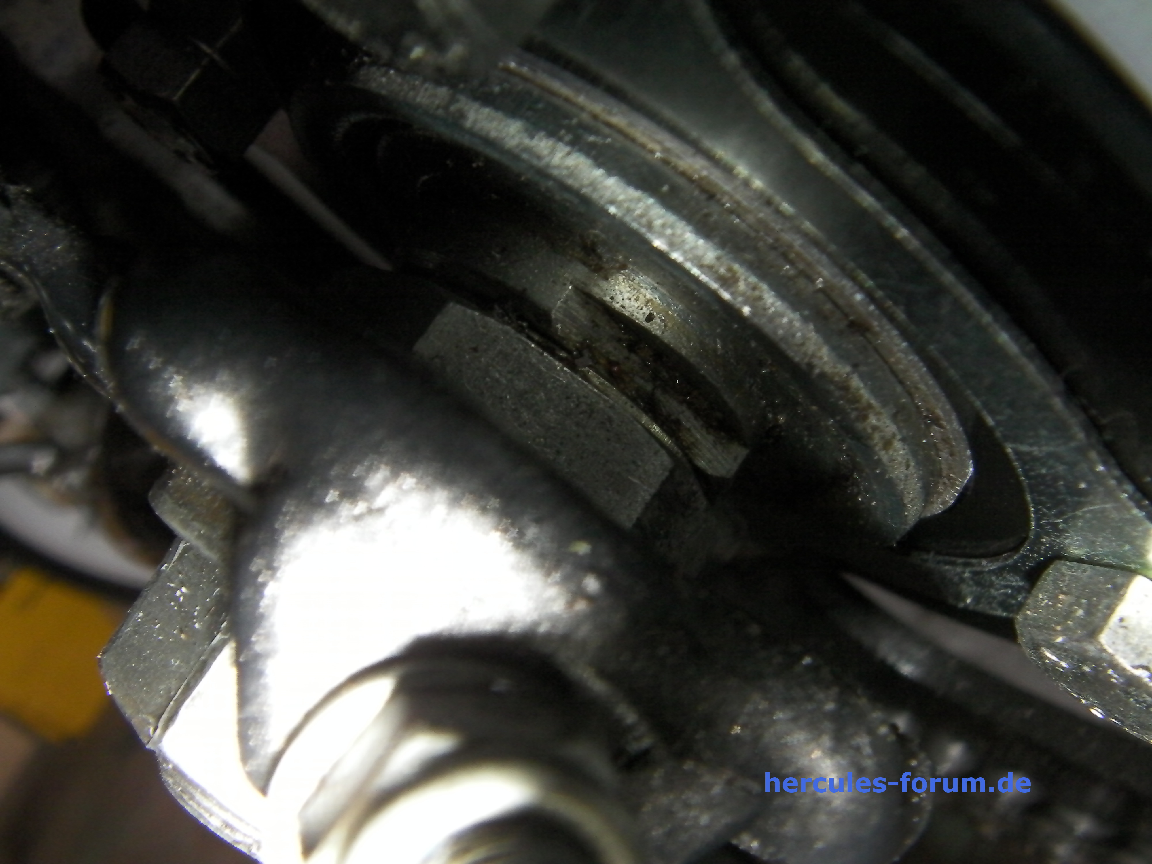

Zur etwas besseren Visualisierung noch folgende Bilder:
Unter dem Bremsteller sitzt dann nur noch Konus, Kontermutter und die kleine Distanzscheibe(n), damit der Bremsteller nicht an dem Nabenkörper schleift. Und schon sind die Komponenten vollständig verbaut.
