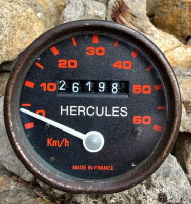

In meinem Cockpit habe ich meinen vorhandenen Tacho verbaut.
Anbei ein Bild vom Tacho
(Dieses ist aus dem Netz, die drei anderen Bilder sind eigene)
Dafür habe ich mir ein entsprechendes Set mit Welle und Schnecke für meine Bereifung mit 16'' gekauft.
Beim Fahren zeigt der Tacho stets zu viel...circa 50 auf dem Tacho, in echt etwa 30kmh.
Der Kilometerzähler geht richtig, habe mit dem Handy über einige Kilometer gegengecheckt.
Mit einem anderen 48mm Tacho den ich bei einer M3 rumliegen hatte, schien die Geschwindigkeit richtig angezeigt zu werden.
Ich gehe stark davon aus, die richtige Schnecke zu haben.
Habe das Gehäuse innen mit Sprühöl besprüht. Konnte kein Aufälligkeiten entdecken? Habe ich ne Chance den zu reparieren? Ist diese Rückholfeder zu schwach gespannt um gegenzuwirken?
Jemand einen Tipp ? (:
Grüße Fabio

Re: Tachonadel falsch, Kilometerstand OK
Verfasst: 10.04.2026 16:36
von carinona
und wofür das dann die butter per gramm abwiegst...
normale tachos gehn vor
meist aber nur so 5kmh
an deinem muss was defekt sein.. am magnet oder der nadelaufhängung.. ob sowas kommt wenn feder ausleiert kann ich dir nicht sagen
Verfasst: 12.04.2026 16:31
von Waldo
Mit Akku-Schrauber und einem zweiten Tacho einen Referenzwert ermitteln.
Merken, wie weit man den Knopf beim Schrauber gedrückt hat.
Danach die Nadel auf diesen Wert bei dem falschen Tacho umstecken.
Verfasst: 12.04.2026 19:48
von fabio
Zum Hinweis, es könnte an der falschen Schnecke liegen: das habe ich bereits mit einem erprobten Tachometer mit guter Wahrscheinlichkeit ausschließen können.
Danke Waldo, das klingt nach nem soliden Tipp!
Hatte selbst bereits probiert die Nadel auf der Feder zu drehen. Bei mir schien die Nadel nicht einfach abnehmbar zu sein, ich konnte diese aber verdrehen, wenn man unten die Welle fixierte.
Mit deinem Vorschlag kann ich es mal konkret probieren.
Seit ich jedenfalls die Nadel verschoben hatte, wackelt diese sehr beim Fahren - es scheint unregelmäßig die Nadel hoch und runter zu treiben.
LG und Danke
