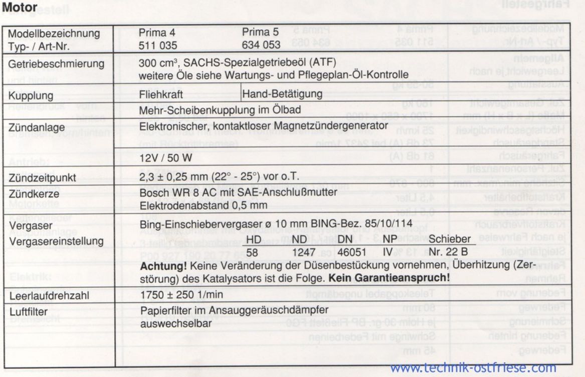

Ich hab hier eine Prima 5 ohne Vergaser stehen. Den 85/10/114 mit 58er Hauptdüse kann man leider Online nirgends mehr kaufen. Die Frage ob ich da den normalen 85/10/101 verbauen und die Hauptdüse tauschen kann, ohne Probleme mit dem Kat zu bekommen?
Danke euch

hi
Prima 5 Typ 634 Art.Nr. 053
motor 505/2 BY V
Zylindernummer 0 213 146 680
runder luftfiter rechts am rahmen ???
ersatz
85-10-114 https://www.kleinanzeigen.de/s-anzeige/ ... 0-306-2024 Düse 58
85-10-107 https://www.kleinanzeigen.de/s-anzeige/ ... 0-306-4218 Düse 48
solange der runde luftfiter rechts am rahmen dran ist wird 85-10-101 nicht richtig funktionieren
85/10/114 - Vergaser
Nadeldüse / Mischrohr 45-212/1247_
Düsennadel 46-051, 36mm lang
Nadelstellung 4
hm frag mich warum düse 58....das mischrohr und nadel sind identisch mit dem 107, der gasschieber scheinbar auch
also muss die änderung woanders sein
evtl intern ein anderer luftkanal oder was am luffilter geändert
dem kat ist das egal aber fürs ansauggemisch ist es nicht egal
den 107 gibts ab BY Motor 1990 für luftfilter rechts und rund
den 101 gibts bis BX Motor 1989 für luftfilter links und eckig
den 114 gibts ab BY V Motor ca 1995

Top! danke für den Tipp, ich denke dann muss es wohl der Vergaser werden.

vermute das der auch mit dem 107 düse 48 läuft
weis es aber nicht genau
ka warum die das in 114 geändert haben
die wird auch wohl mit dem gehäuse vom 101 laufen, aber nur mit denn innereien vom 107, und wenn man die kaufen muss , dann kommts nicht günstiger und ist schlechter als der verlinkte 114
! du brauchst auch die Oringe für vor und hinter dem vergaser... und evtl auch den anschlussadapter
https://www.ebay.de/itm/185813221055?_s ... SworNb9wl2
https://mopedteileschubert.com/products ... endprojekt
107 und 114 es sind beides vergaser mit internem luftkanal,
sieht man an dem dünnen messingröhrchen hinten am einlass
