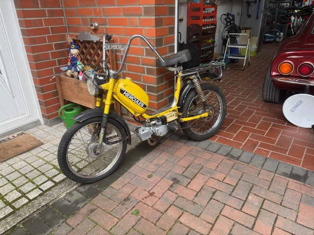

Das ist die Ausgangsbasis :
download/file.php?mode=view&id=5696
Eine HR2 von 1977 mit vielen Fehlteilen und eher schlechtem Zustand
Der Anfang ist gemacht und das Moped zerlegt
Während Rahmen etc. gestrahlt und Pulverbeschichtet wird mache ich Bestandsaufnahme :)
download/file.php?mode=view&id=5696&sid ... ae6959b094

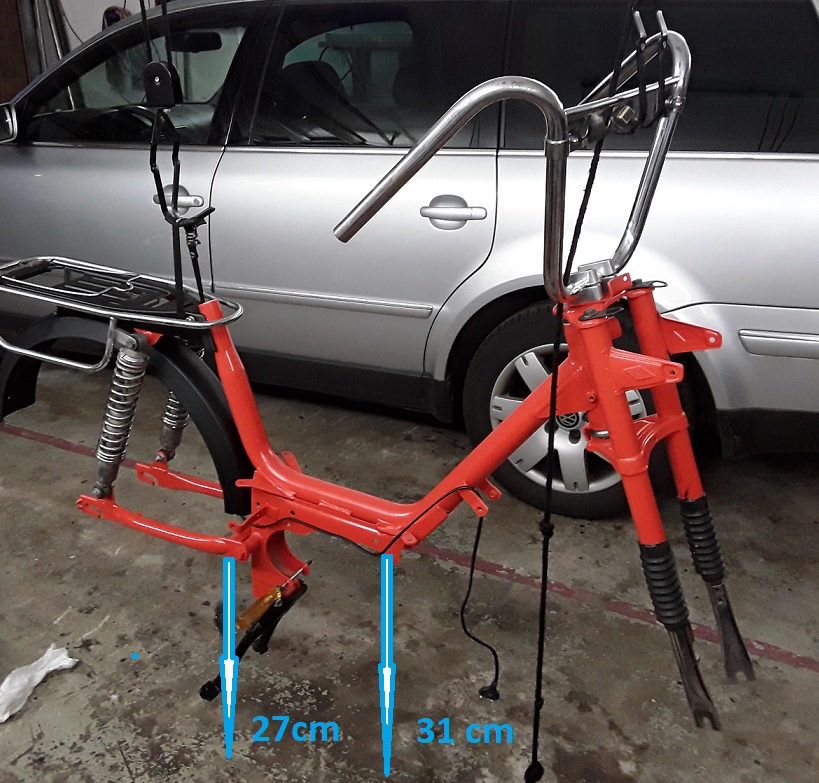

Moin zusammen ,
Hat eventuell jemand eine Hercules M ohne Motor aber mit montierten Rädern stehen ?

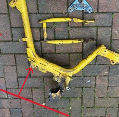

Ich benötige für einen Montageständer zwei Maße .
Leider habe ich meine vor der Zerlegung nicht vermessen :cry:
Und zwar :
1. Vom Boden zur ersten Bohrung Motoraufnahme ,
download/file.php?mode=view&id=5700
2.Vom Boden bis Unterkannte Schwinge ( ca. in der Mitte der Schwinge)
download/file.php?mode=view&id=5701
Vielen Dank schon mal !

Re: Mein Hercules HR2 Projekt
Sorry, musste erst mal in der Garage etwas freiräumen, damit ich an das Mofa rankam.
Also Auf den Rädern stehend, nicht wie auf dem Bild mit Ständer
habe ich von Schraube Hinterradschwinge bis zum Boden 27 cm und Motorhalteschraube vorne 31cm bis zum Boden.
Vielleicht rechnest du noch 1cm drauf, da die Reifen ziemlich platt waren.
Ich hatte mir das Teil zur Montage an einem Fahrradaufzug aufgehangen.

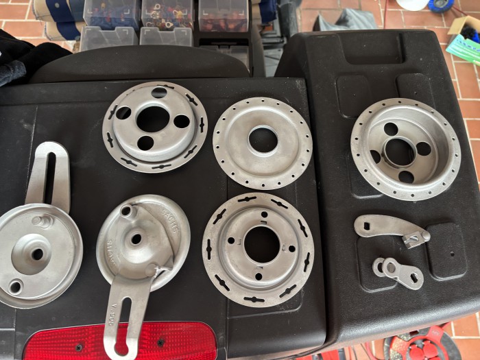

Mittlerweile habe ich meine Teile wieder zuhause vom Pulverbeschichten und weil mir die Maße fehlten habe ich den Montageständer höhenverstellbar ausgelegt 😉
Wenn dann das eine oder andere Teil montiert ist wird die Höhe eingestellt

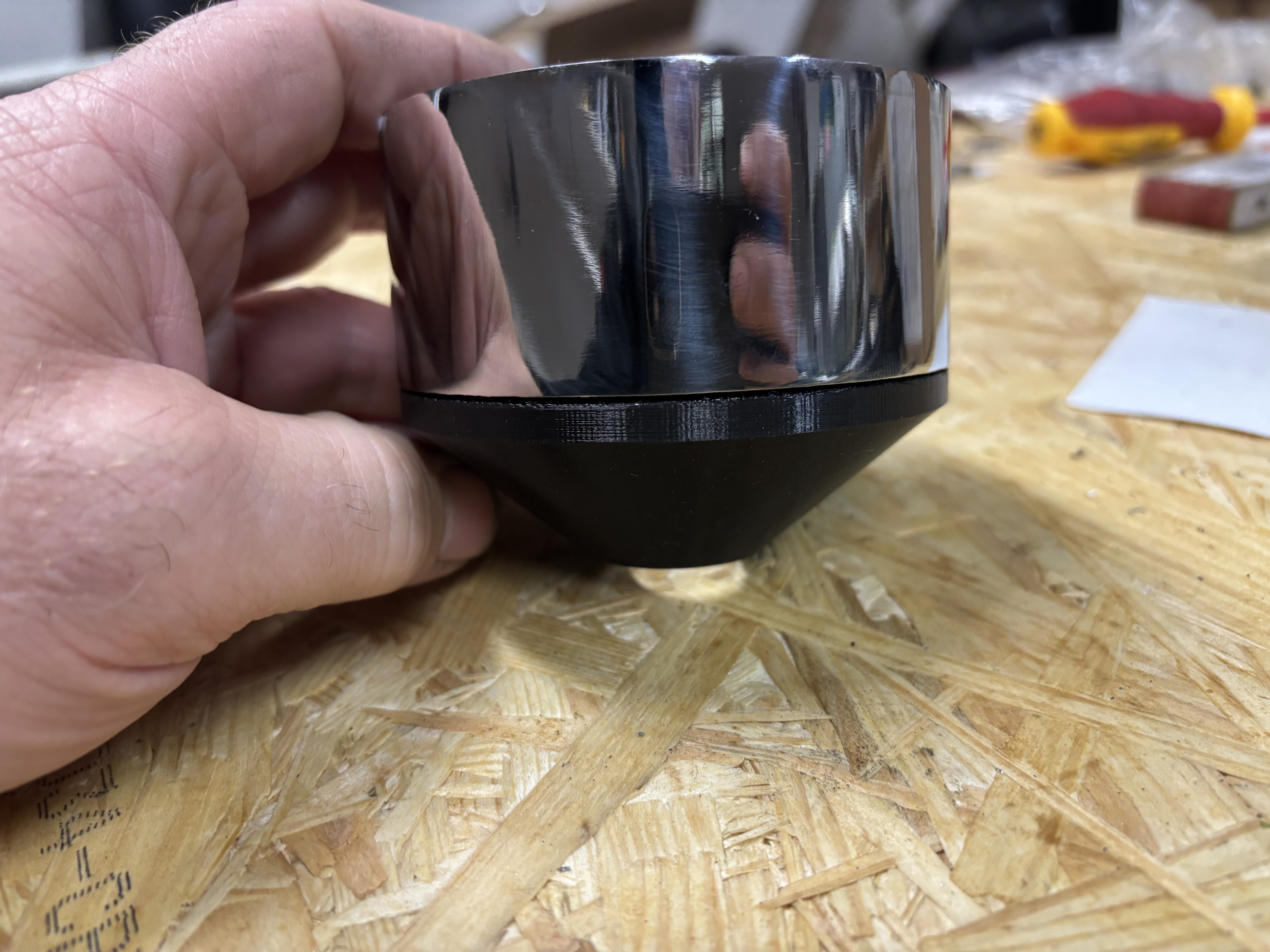

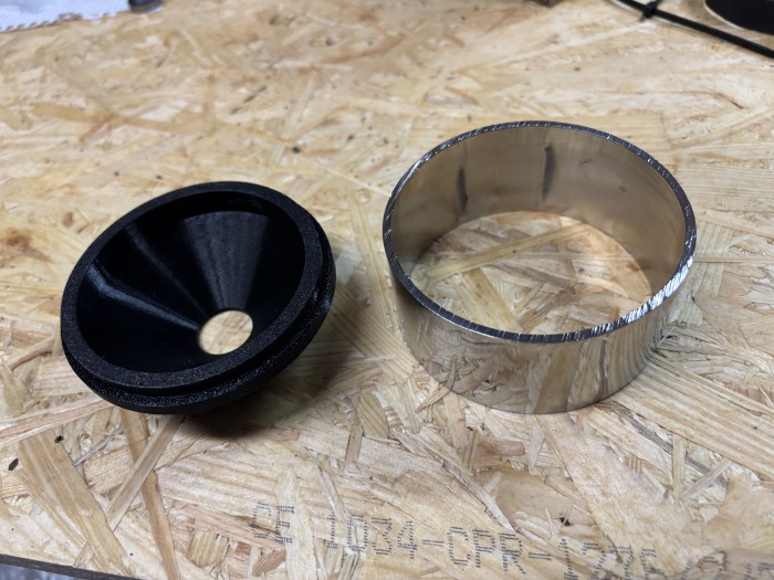

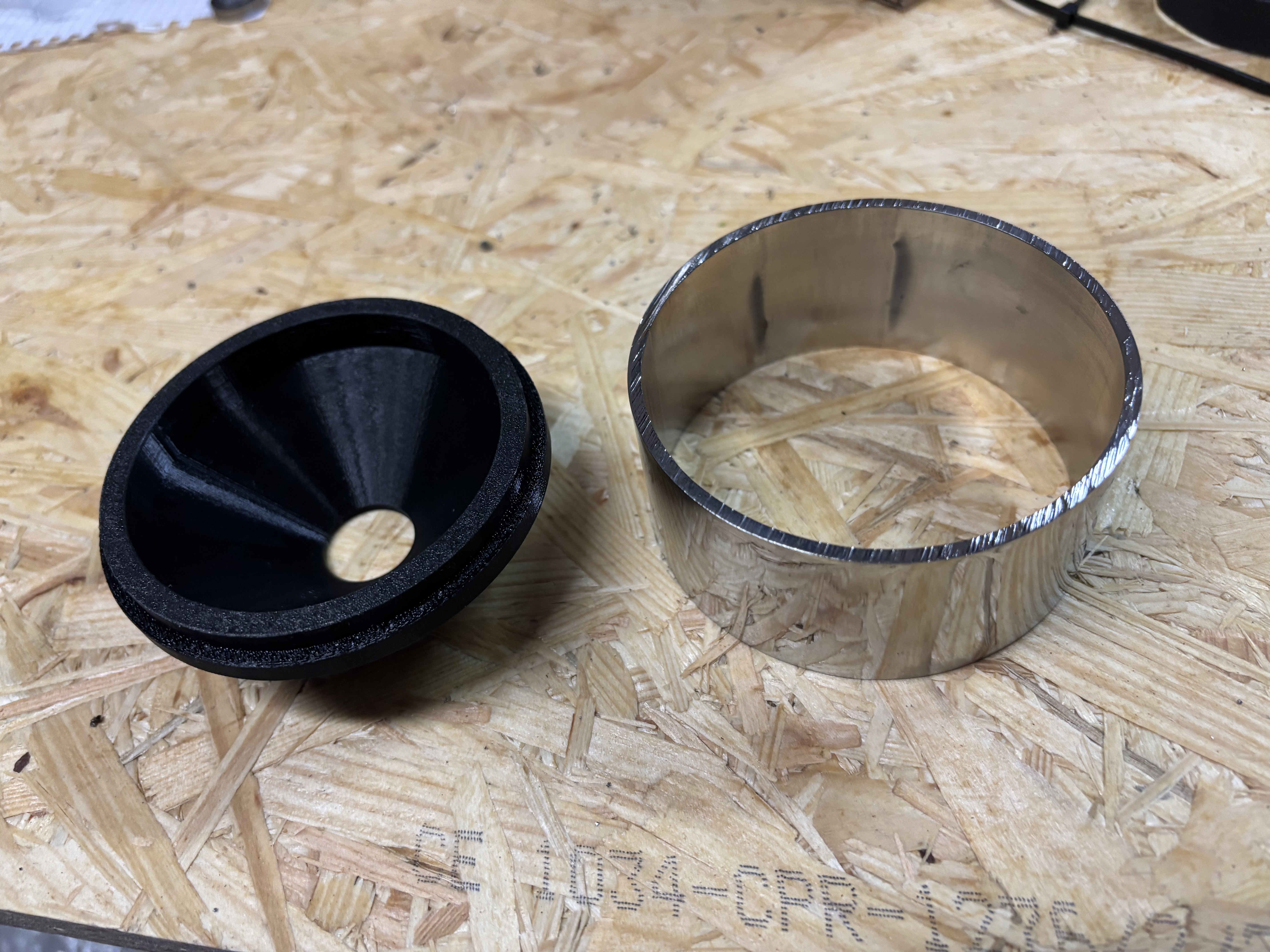

Ja das mit den erwähnten HR Teilen ist in der Tat ein Problem,bei mir fehlen Auspuff und der komplette Tacho 😞
Das Tacho Gehäuse bin ich bei selbst anzufertigen ( frei interpretiert 😅)
Ein Stück VA Rohr Hochglanz poliert und den Becherboden mit 3D Druck habe ich schon mal angefertigt 😉

Krümmer und Hitzeschutzblech gibt es noch bezahlbar neu. Aber einen Auspuff habe ich noch nicht gefunden. Ich hatte den bei den ganzen Einzelteilen dabei, 2018 war mal einer bei ebay und der wollte fast 500 Euro dafür. Die Bilder gibt es immer noch, aber das Angebot ist weg. Ob er das Geld wohl bekommen hat ist fraglich.
Tacho könntest du eventuell was passendes hier finden: https://www.mofastuebchen.de/de/search? ... =tacho&p=1
Du hast dir ja schon das Gehäuse gebastelt.
Viel Erfolg und Spaß weiterhin

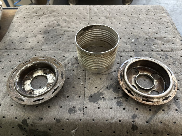

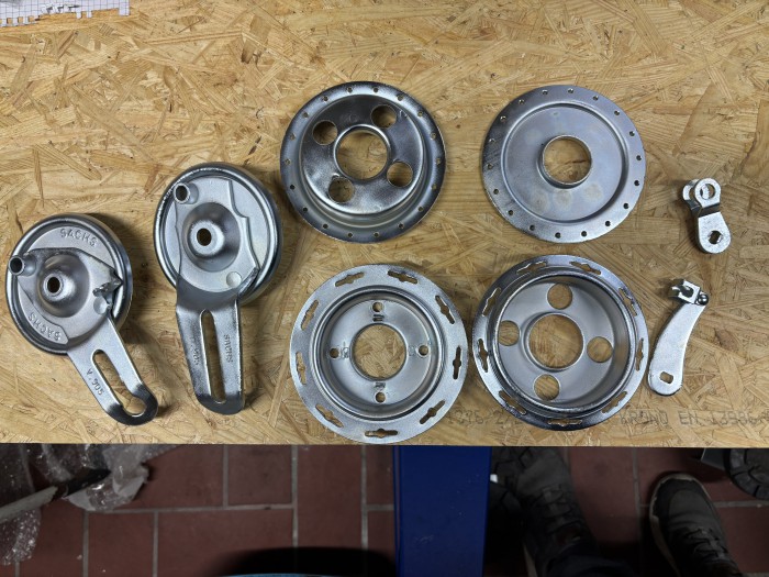

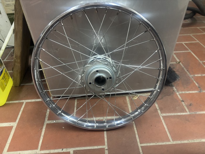

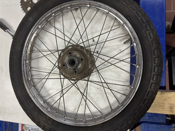

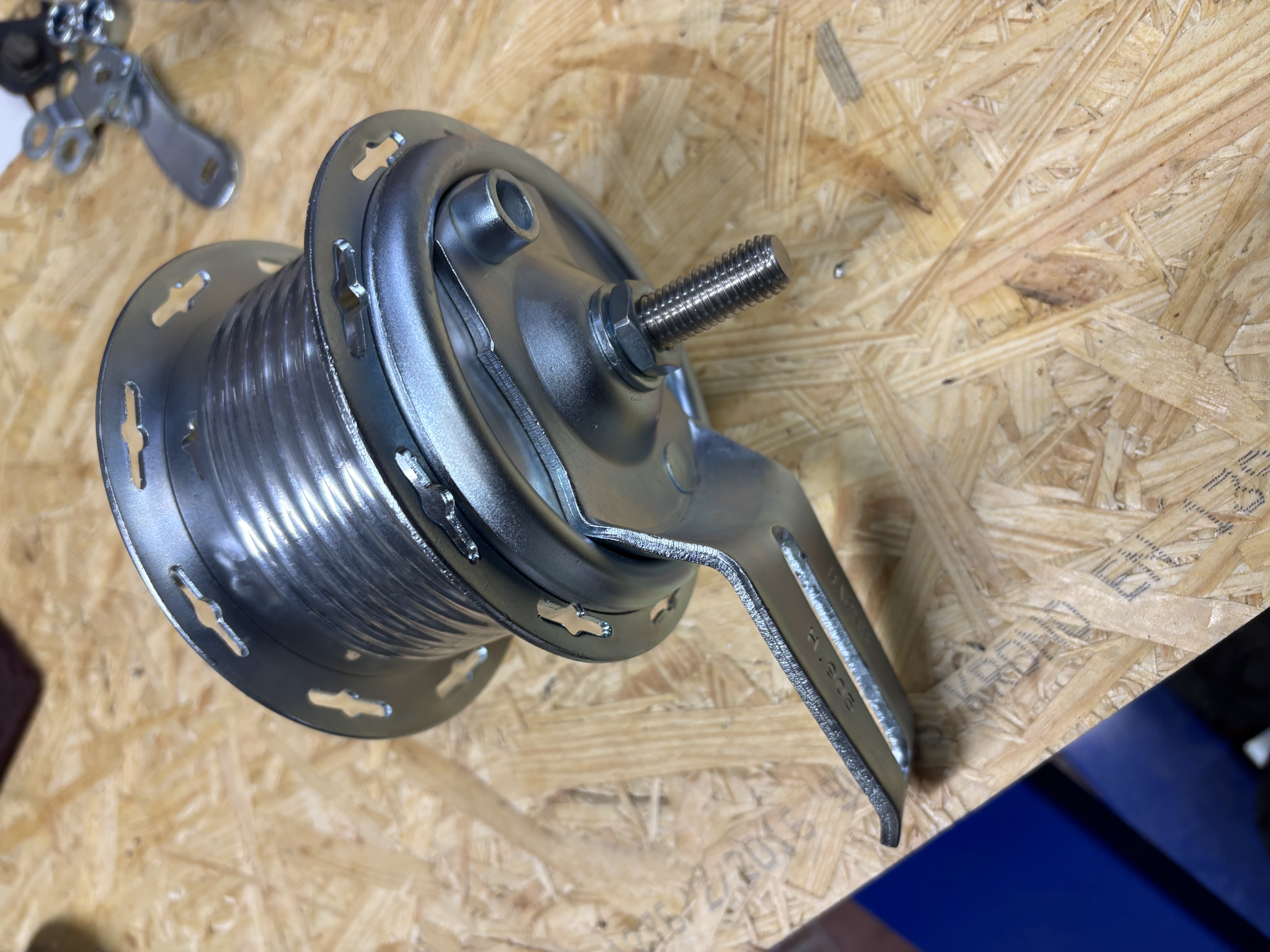

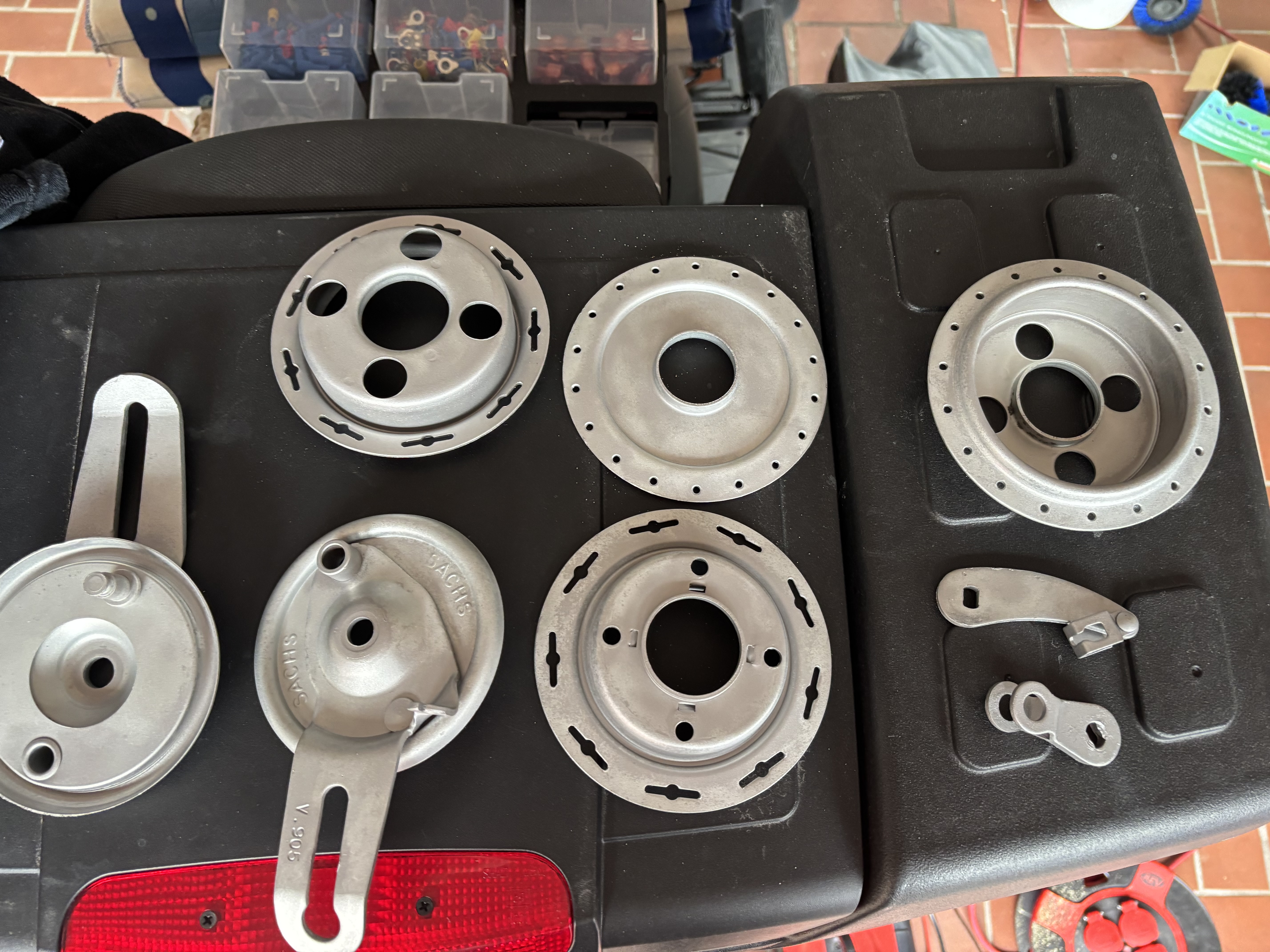

Heute habe ich die erste Felge fertig gestellt,
Die Ausgangsbasis war in einem denkbar schlechten Zustand also Felgenring und Speichen entsorgt .
Die Nabe zerlegt,gestrahlt und neu verzinkt
Jetzt ist alles wieder schön 😉
