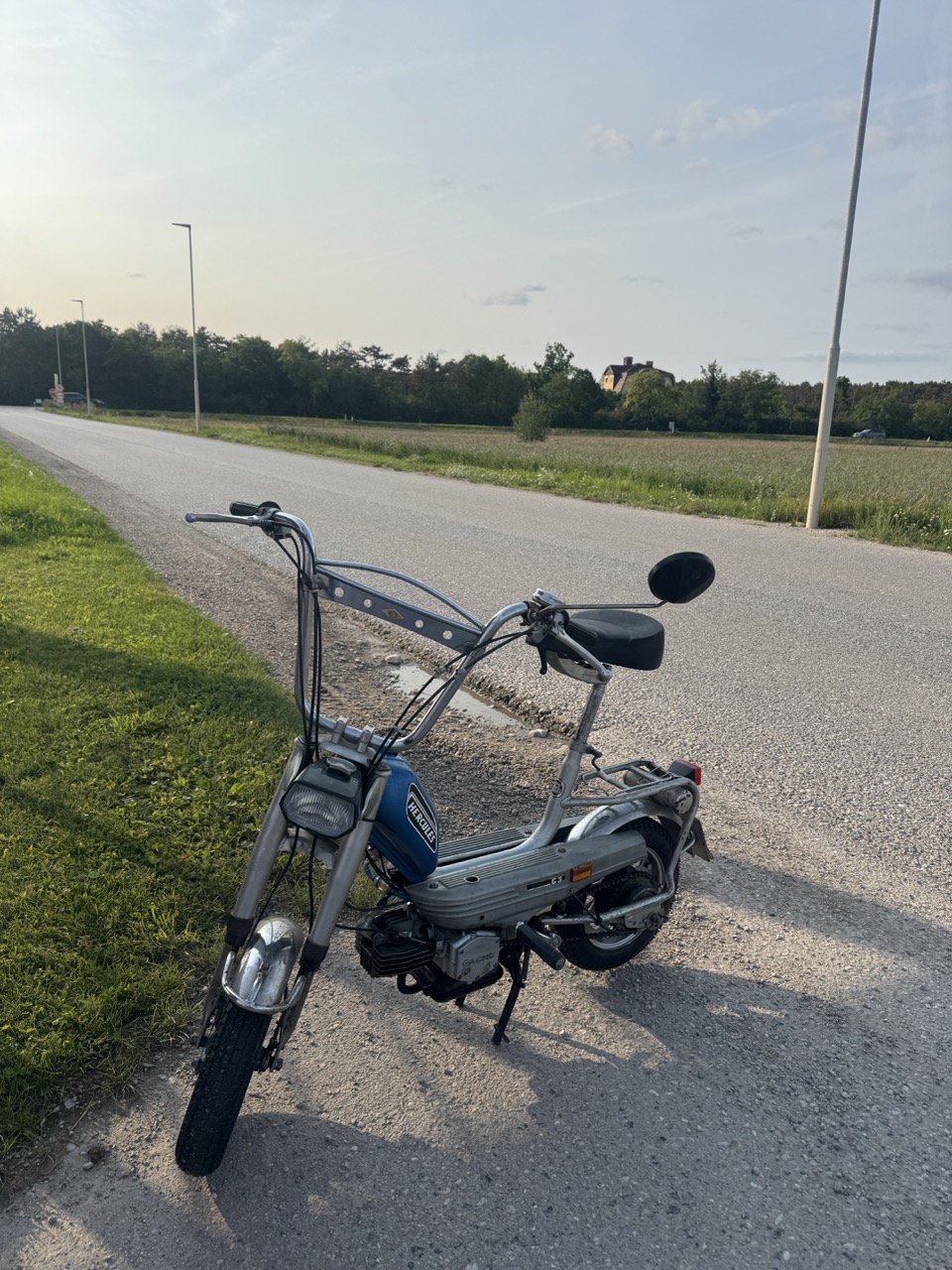

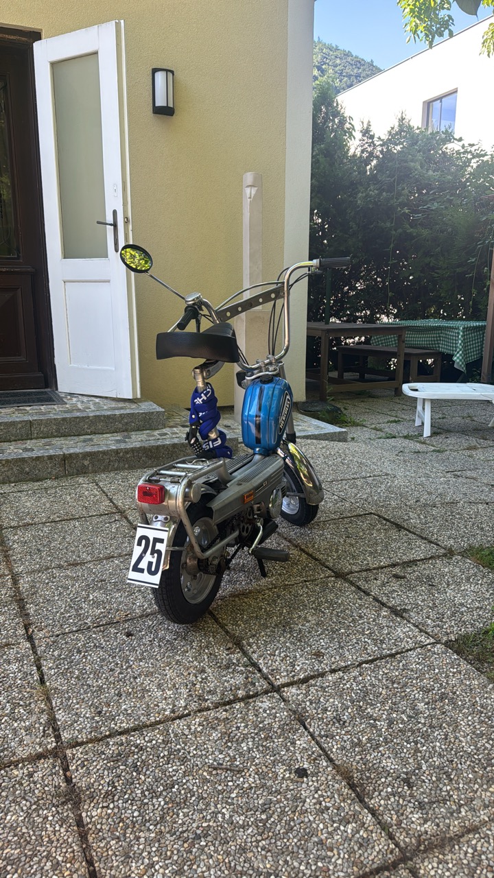

Gerne möchte ich euch zum Auftakt mein Projekt der letzten 3 Wochen präsentieren: Die Hercules C3 meiner Mutter, Baujahr 76' wurde wieder fahrtauglich gemacht.
Das Mofa stand seit ca. 2001 in einer Garage und hat sich erstaunlich gut gehalten. Kaum Rost im Tank, hier und da hat es ein paar altersbedingte Schönheitsfehler.
Richtig Kopfschmerzen hat mir die hintere Motorhalterung bereitet. Die wollte ich, um den Motor so fein wie möglich reinigen und ggfs. reparieren zu können, entfernen und musste merken, dass sie verbogen war und im frei drehte. Ich musste sie letztlich rausbohren und durch eine neue ersetzen.
Der Rest ist größtenteils original, ausgetauscht wurden:
- Reifen, Luftfilter, Benzinschlauch und -filter, Bowdenzüge und Zündkerze.
Bei der ersten Fahrt ist in der hinteren Radachse eine der Kugeln aus dem Kugellager gefallen, weshalb die einmal aufgemacht, gereinigt und wieder sauber eingebaut werden musste. Das war nicht unbedingt die schönste Arbeit in den Wochen. ;)
Alles in allem bin ich sehr happy, sie fährt und das auch gut genug, für ein paar Spritztouren am Land oder zum See.
