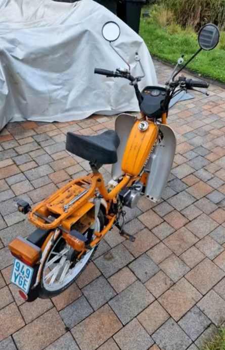

Ich hab meine 70er Sammlung nun fast komplett: Prima 5S Sicherheitsmofa
Diese fast vollständige Prima 5S lief mir am Wochenende über den Weg. Dar Motor läuft superweich, fast am Besten von all meinen Anderen.
Da fehlen nur: Der Abschließbolzen für die Schwinge und die originale Trittbrett Mittelverkleidung.
Die Elektrik wird ein wenig herausfordernd, da die Blinker fehlen und ich vermute alles was damit zusammenhängt.
Keine Ahnung ob da eine ELO Box verbaut ist und wo ich das Alles herbekomme, aber das wird schon.
Alle Schlösser gehen mit einem Schlüssel , sogar der schicke Helbgepäcktrager ist funktionell.

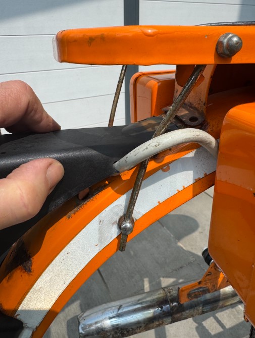

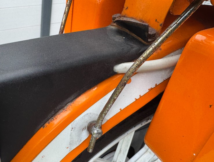

Da hat auch jemand "fachmännisch" an der Verkabelung gewerkelt.
Da ist ein graues 3 adriges rundes Stromkabel äußerlich nach hinten gelegt.

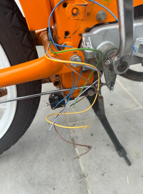

Ich tippe mal da ist eine 6V Zündung drin, es kommen aber viele bunte Kabel aus der Zündung.
Hat jemand einen Schaltplan für das Ding?
Man braucht ja wohl nen Wechselrichter und ne Ulo Box, oder?

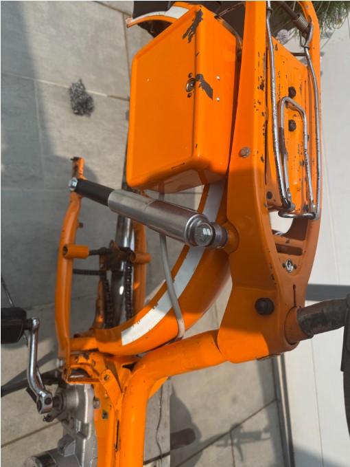

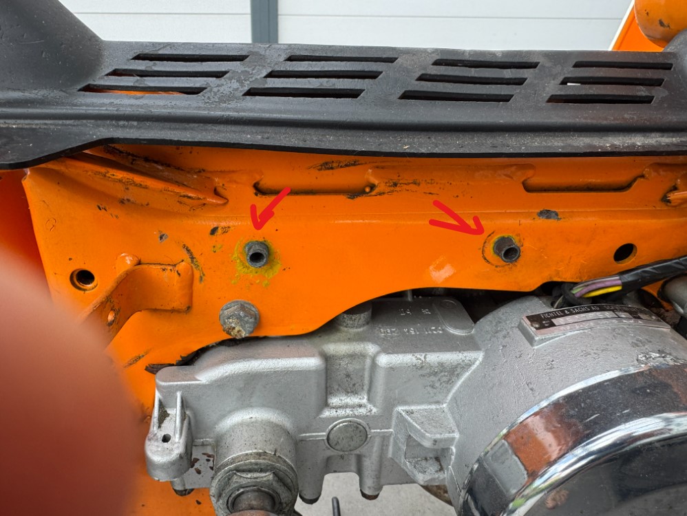

Und diese Buchsen sehe ich zum ersten mal im Rahmen.
Weiß jemand, was da dran war, ich glaube das war die Ulo box. oder?
Re: Ich hab meine 70er Sammlung nun fast komplett: Prima 5S Sicherheitsmofa
Yepp, sieht so aus.
Welche war das denn?
Die Dinger haben den Akku mit drinne, oder?
Ich brauche dringend den Schaltplan.
Screenshot 2025-05-26 104642.jpg (98.48 KiB) 14260 mal betrachtet

das ist die standard ulo blinkanlage.. hat mal ca 200DM gekostet als zubehör...soweit ichs seh ist da nur die befestigung schwarz anstelle chrom
https://www.ebay.de/itm/176509031058?ch ... gKxlfD_BwE
... wenn blinkanlage dran war.. da war auch ulo box dran....
dann kommen auch mehrere kabel als gelb und blau bzw schwarz aus der zündung
das ist alles der bosch schrott
entweder 4 spulen drin
zb 3 spulen https://www.motelek.net/bosch/?file=6v17_10w_1982.jpg
wenn auf der anderen auch noch ne huckepack spule sitzt dann sinds 4 spulen
wenn da noch lila kabel rauskommen..... und grün und gelb... etc
man muss wisssen was aus der zündung rauskommt
ist die zündspule am rahmen oder unterm polrad
vermute es ist der gleiche plan wie bei der prima 6, 4 spulen
das https://www.motelek.net/bosch/?file=6v34w_1970.jpg
ist zb zündspule außen. blaues kabel .. das zeug gibts auch mit zündspule unterm polrad, meist schwarzes abstellkabel
also wenn du mir das ding verkaufen würdest... würde ich dir für die org lichtmaschine 200euro abziehn..
denn das licht hat nie was getaugt und die blinker gingen normal auch nie weil die akkus immer leer waren.
aber du kannst das durchaus original machen... wenn man dunkelheit liebt.
also wenn die kabel für die ulo box aus der zündung kommen .. dann waren auch mal blinker dran.

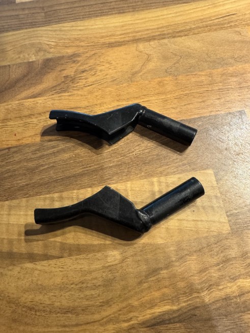

Jo, aber die Halter vorne sind anders - am Beinschild. Schwer zu bekommen. Hinten ist Standard

Alles am Polrad und das volle Programm.

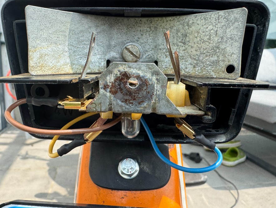

Nicht ganz. An diesem Teil ist Alles ein wenig anders.
Jemand hat Fachmännisch die Stange entfernt und ein wenig vom Halter ist noch da. Der ist aber gebogen wie man oben auf dem Bild sehen kann.
Den werd ich wieder herrichten ist ja nur ein 14er Rohr ws dran muss. Die Preise für das Teil sind lächerlich. 25-35 €, nur weils aucjh an der Ultra dran ist.
Ws ich nicht erwartet habe ist, dass ich so schnell die vorderen Halter der Blinker bekomme.

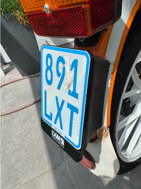

Ein Nummernschild zum Kleben, mit der neuen Schrift. Kann man das so bestellen?
Screenshot 2025-06-06 134835.jpg (84.29 KiB) 14103 mal betrachtet
Ist komplett an mir vorbeigegangen.
Also anstatt den Blechschildern (die sind nicht aus Alu) kommen jetzt Klebeschilder zur Müllvermeidung.
Aha.
Frag mich ja schon immer warum man die eigentlich immer erneuern muß. Da liegt Potential. ;-)
Aha.
Frag das lieber nicht, wer weis was dann dabei rauskommt.... Tüv oder nummernschild jährlich vorzeigen...und dreimal stempeln, dann die farbe auftragen
siehst doch was zb bei grundsteuer ändern rauskommt... keinen bürokraten aufwecken
finde meinen wechselhalter gut
https://www.ebay.de/itm/274588999996?ch ... gLDdfD_BwE
beispiel
https://www.youtube.com/watch?v=l5Pvvi7BZJY
die simson befestigung mit den hutmuttern ist aber auch gute lösung
https://www.ebay.de/itm/323950624937?ch ... gLAxPD_BwE
scheuer ist ja jetzt entsorgt...
So einen hatte ich, allerdings blöd gemacht. Resultat, zwei Schilder verloren.
Ich mach das jetzt immer so:
Schraube mit großen Unterlegscheiben von innen nach aussen und festschrauben.
Dann das Kennzeichen mit selbstsichernden Muttern drauf. Passt und geht schnell.
Früher war das serienmäßig und ich hab das noch an meiner C3. Einfach und schnell
Screenshot 2025-06-06 171211.jpg (25.68 KiB) 14074 mal betrachtet

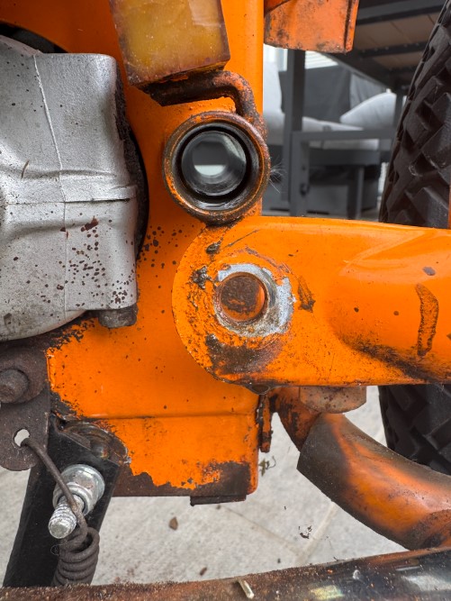

Hab mal weitergemacht, mit dem, was immer gemacht werden muß.
Screenshot 2025-06-08 144154.jpg (61.77 KiB) 14044 mal betrachtet
Das Schwingenlager war wie immer fest, ging aber gut entfernen und reinigen
Screenshot 2025-06-08 144459.jpg (105.39 KiB) 14044 mal betrachtet
Oh, da seh ich gerade, daß ich diese viel zu lange Schraube noch ändern muß.
Diese neuen Lager, wo die Schwinge von beiden Seiten mit einer Schraube festgemacht werden sind mir suspekt.
Das kann nie im Leben funktionieren, so stramm wie die Welle da drin sitzt - und so wenig wie die da übersteht.
Die Buchsen sind press am Rahmen und die Welle bündig an beiden Seiten.
Screenshot 2025-06-08 144710.jpg (17.1 KiB) 14044 mal betrachtet
Das werde ich nochmal ändern. Hat einer einen Link zu einer Schwingenlagerung die funktioniert?
Zuletzt geändert von LXF am 08.06.2025 15:04, insgesamt 3-mal geändert.

Das vom Vorgänger verlegte Kabel muß natürlich auch weg., der hat das sogar von aussen verlegt.

Neuen Kabelbaum gemacht und eingezogen. Es waren sogar noch alle Ösen im Schutzblech.
Die Blinkerkabel hab ich vorerst mal blind gelegt, muß noch den Halter bauen. Ich werde Grün und Grau für die Blinker nehmen, ist bei meinen Motorrädern auch so. Rücklicht mach ich Gelb und Bremslicht blau. Braun ist Masse.
Und so einen Bremslichtschalter hatte ich auch noch nie, Google Lens hat mich aber zielsicher zum richtigen Ersatzteil gelotst..
Screenshot 2025-06-08 145755.jpg (75.74 KiB) 14044 mal betrachtet
Als nächstes schau ich mit an was da vorne verkabelt ist, Ulo Box ist bestellt.
