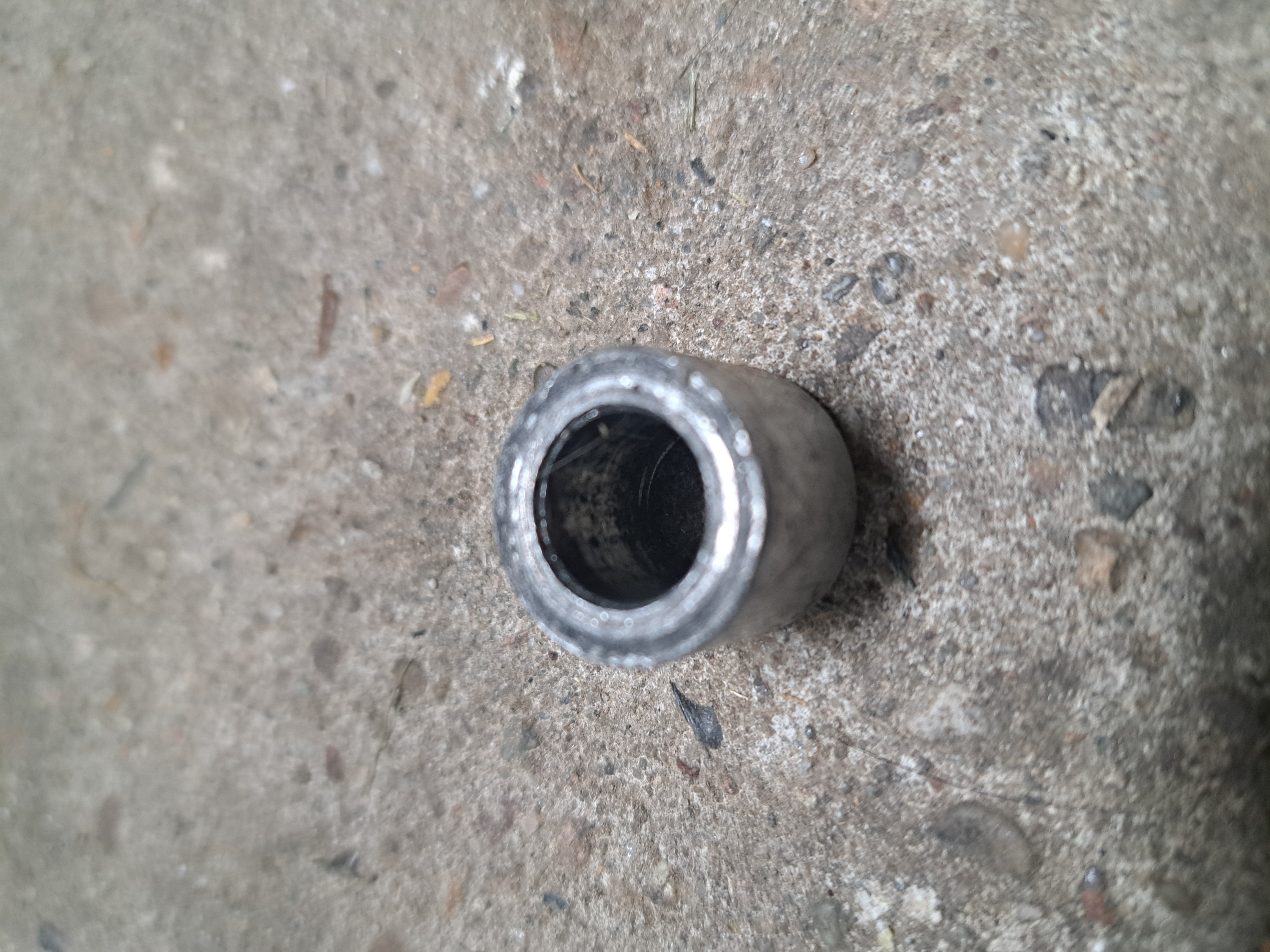

Ich habe bei meiner Prima 5 das Hinterrad ausgebaut, da ich einen neuen Schlauch aufziehen musste.
Anschließend wollte ich das Hinterrad wieder einbauen und losfahren...
Dabei ist mir leider aufgefallen, dass meine Rücktrittbremse schleift und nicht funktioniert..
Nachdem ich lange überlegt hab, woran das liegt, habe ich gesehen, dass eins von diesen Teilen übrig ist.
Zwei davon hatte ich bereits montiert, links und rechts an der Felge..
Wo muss dieser hin? Ist das vielleicht der Grund für den Defekt der Bremse?

nächstens passt auf wie du das ausbaust...gewöhn dir das an... evtl immer photo machen
vermutlich schleift nicht die bremse selbst sondern die bremsplatte am rad...weil der abstand nicht stimmt...weil die buchse fehlt
skizze ersatzteilliste https://www.technik-ostfriese.com/techn ... _liste.php
