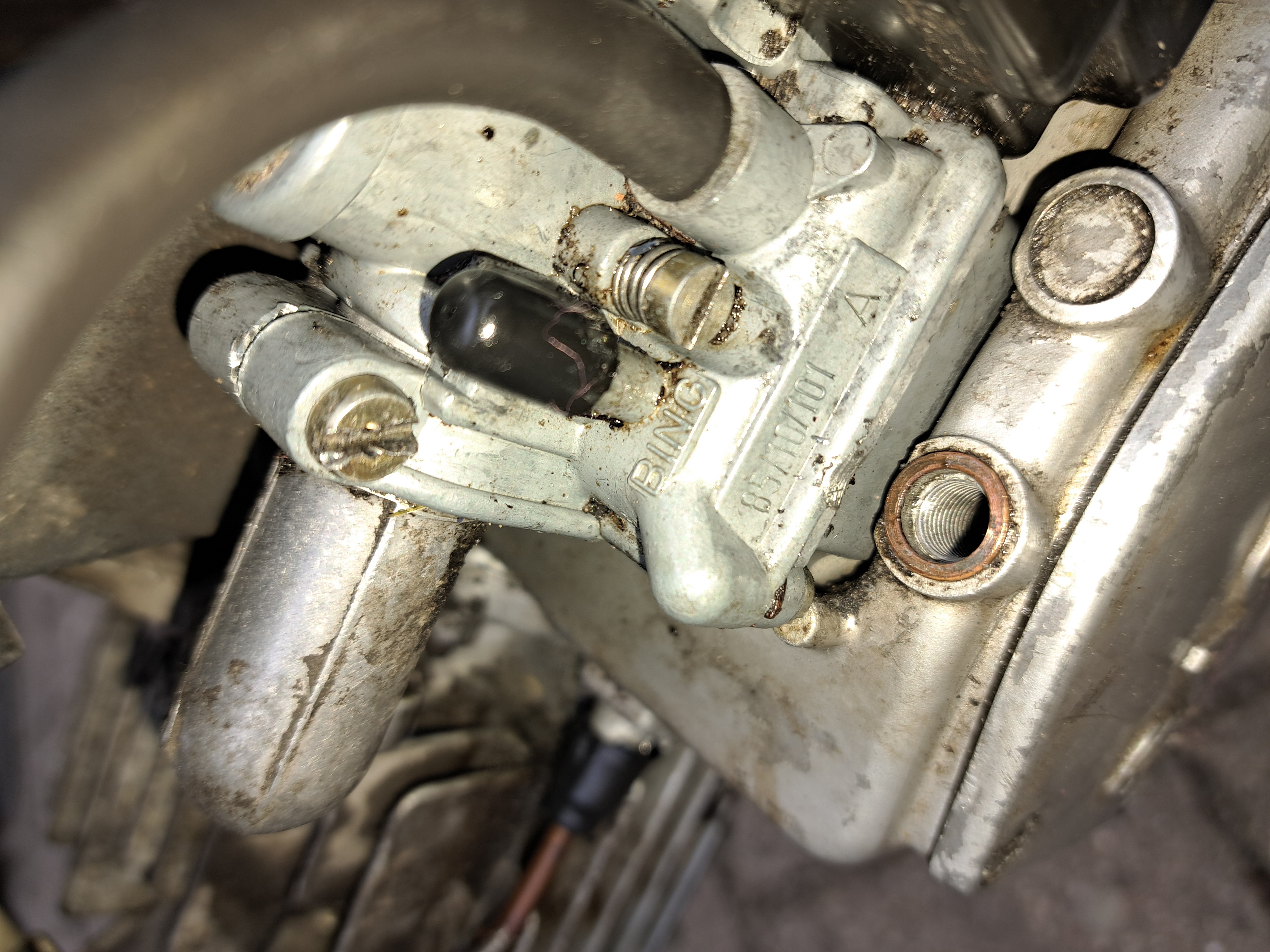

wenn den schwarzen knopf auf vergaser drückst, muss der vergaser in ca 3 sek mit überlaufen anfangen
wenn die dichtringe fehlen macht es das magerer...sollte aber mindestens auf dem ständer normal richtig hochdrehn
